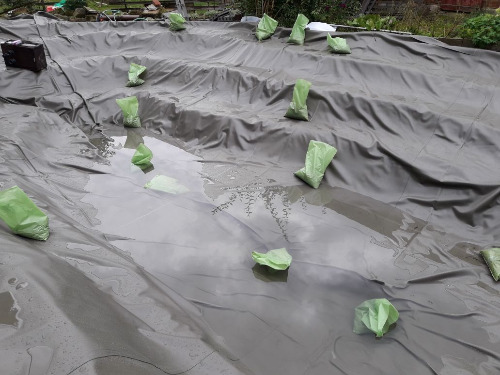

Mr.DD antwortete auf Bratfischs Schwimmteichprojekt
würde die mit kabelbinder zumachen.... gerade auf den stufen halten die säcke nur sehr schwer, wenn sie mit wasser vollgelaufen sind.

03 Aug. 2017 19:56 #25948

Sandsäcke haben wir genügend. Das Bild ist von heute morgen. Mittlerweile sieht es anders damit aus.
Mfg
Mfg

03 Aug. 2017 19:27 #25947
salamander antwortete auf Bratfischs Schwimmteichprojekt
Hoffentlich hast du noch genügend Sandsäcke auf Lager. Die auf dem Bild werden bei weitem nicht ausreichen. Ausreichend Sandsäcke sind beim verlegen der Verbundmatte und beim Vermörteln unverzichtbar.
