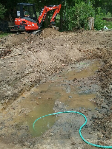

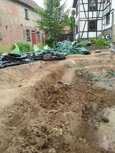

28 Juni 2017 04:14 - 28 Juni 2017 04:17 #25651
von Bratfisch
ST. 16 m x 10 m x 1.35m tief
FG 8 m x 2 m x 0,8 m tief
1 Standartfilter, 1 UVC 55
1 Zulauf 75mm,
Wasservolumen 60000 Liter
Hallo Salamander,

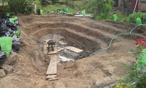

ja ich habe ein "kleines" Wasserproblem.
Dies war aber zu erwarten. Wenn ich in meinen Brunnen schaue und das Wasser fast mit der Hand berühren kann dann weis ich wie hoch es in meiner Teichbaustelle steht.
Aktuell hält es sich aber in Grenzen. Ich habe genau bei 1,35m Tiefe eine Tonschicht und auf dieser bewegt sich das Wasser.
Gestern haben wir die Stufen im Teich und Filtergraben fertig bekommen und nun geht es an den Uferwall zwischen FG und Teich.
Ab wann baut man eigentlich am besten das Uferband ein?
Das Uferband soll um den kompleten Teich verlaufen. Das Sumpfbeet ist aktuell gestrichen da ich sonst in größere Probleme mit meinen Höhen bekomme. Das Beet wäre 20cm Tiefer wie der Teich und ich möchte aktuell nicht dieses Ufer auch noch aufbauen.

26 Juni 2017 18:37 #25638
salamander antwortete auf Bratfischs Schwimmteichprojekt

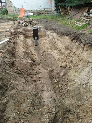

10m Filtergrabenlänge ist o.k. das geht. Ist das Grundwasser auf den Bildern?
Grundwasser kann zu ganz schönem Ärger beim Teichbau führen.

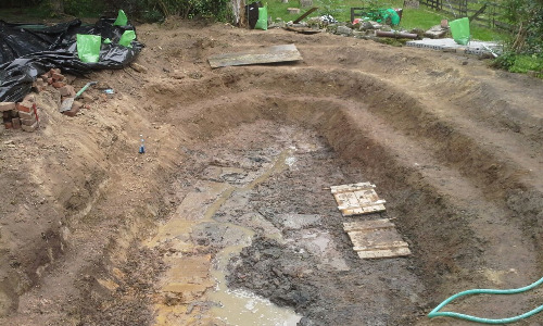

26 Juni 2017 05:03 #25623
von Bratfisch
Hier noch ein paar Bilder der Baustelle.
Wie lang darf eigentlich der Filtergraben max werden?
Habe in den Unterlagen die Frage gefunden jedoch nicht die Antwort. Meiner ist jetzt 10m lang gewurden. Man past sich halt den Fundamenten an.
MFG

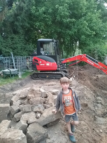

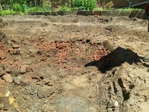

26 Juni 2017 04:47 #25621
von Bratfisch
1 Zulauf 75mm,

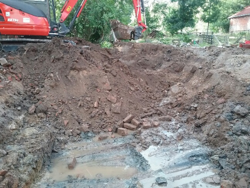

danke für eure Wassertips.
Die Erstbefüllung wird auf jeden Fall aus dem Hydranten kommen. Es muß sich ja mal auszahlen das man sich bei der freiwilligen Feuerwehr angagiert.
Ich habe Freitag Abend angefangen mit dem Bagger meinen Teich zu graben.Ich habe mir einen Kubota KX 7-3 mir ausgeliehen und war mit Ihm baggertechnisch gestern Abend fertig.
Leider hat sich gezeigt was wir schon geahnt hatten. Auf der Teichfläche stand von 50 Jahren ein Stall mit Mistloch.Demendsprechen hatte/habe ich mit reichlich Bauschutt, Schrott und Sandsteinen zu kämpfen.
Aber trotz alle Probleme sieht es bis jetzt ganz gut aus.
MFG
