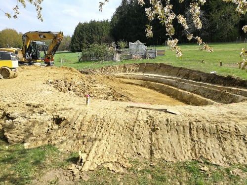

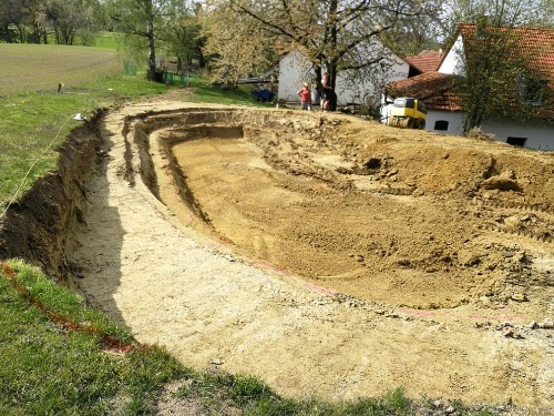

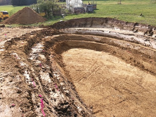

Moin zusammen,
letzte Woche war es soweit,der Bagger war da. Nach zwei Tagen waren die beiden Gruben ausgehoben.
Unser Boden besteht gut den ersten Meter aus Lehm, dann kommt Kies.
Beim Lehm lies sich die Modelierung ganz gut machen, beim Kies ist einiges weggerutscht. Die Frage ist, wie man die abgerutschten Stellen wieder "hinbasteln" kann?
Das zweite Problem: Der Wind reißt an der Sicherungsfolie, ist kaum zu bändigen. Es hat Nachts etwas geregnet, jetzt hält die Folie in der Grube durch das stehende Wasser, an den Seite bläht sie sich auf.
Überall reißt aber der Lehm auf, der Wind und die Wärme trocknen den Lehm stark aus, hier weiß ich auch noch nicht, wie wir das wieder hinbekommen. Ich schick noch Fotos.
Was macht ihr mit dem Wasser auf der Sicherungsfolie, abpumpen, oder Löcher in die Folie am Boden?
