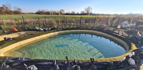

Danke, ja leider bleibt die Farbe nicht so
Ich glaube es ist mir zu kalt - wir haben aktuell Aussentemperaturen von max. 5 Grad - das ist mir glaub ich derzeit noch zu wenig. Das muss ich erst üben in so kaltes Wasser baden zu gehen.

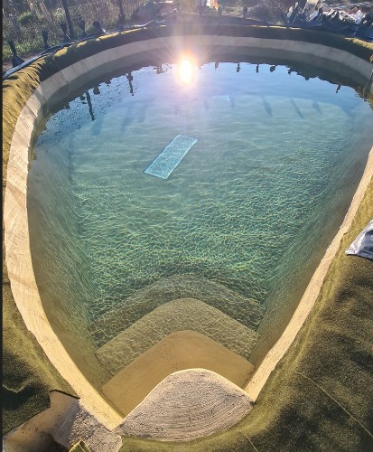

14 Nov. 2022 07:00 - 14 Nov. 2022 07:02 #34655
von Anschii
Anschii antwortete auf Schwimmteich-Bau in NÖ
Guten Morgen,
am WE war es soweit und wir haben mit dem Befüllen gestartet.
Hier der Zwischenstand nach rund 30 Stunden.

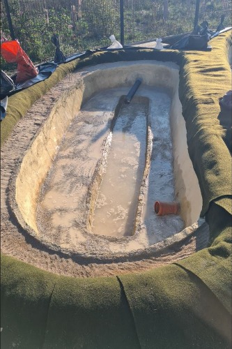

Den Filtergraben haben wir mit Sand + Lehmpulver befüllt und hier läuft das Wasser schön langsam vom Schwimmteich rüber - wir sind also nicht dicht, aber ist nunmal so.
Wir hatten sehr viele Falten im Dammbereich, darum wundert mich das nicht wirklich.
LG Anschii
