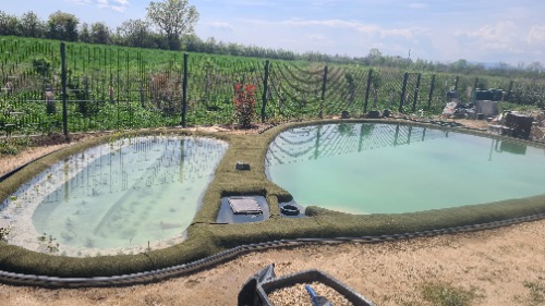

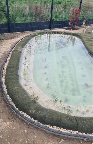

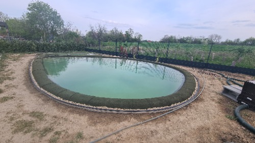

ich berichte mal wieder. Wir hatten eine Woche Urlaub und haben einiges im Garten weitergebracht. Die Steher für das Uferband ausgegraben, betoniert und dann das Uferband montiert - war eine ganz schöne Plagerei bei ein paar Grad Aussentemperaturen und Regen, aber letztendlich hat es geklappt. Dann ging es ans Schneiden (Vlies, Folie, Ufermatte) und dann alles mit der Dichtlippe befestigen. Zwischendurch kamen die Pflanzen für den Filtergraben und wurden gesetzt. Wir haben es wie oben erwähnt gemacht. Wasser in den ST rübergepumpt, gepflanzt und dann rinnt das Wasser langsam rüber.
Aktuell planen wir wie wir die Filterstation/Bachlauf realisieren werden. Dies wird aber noch dauern, da wir noch viele andere Gartenprojekte wie Hochbeete, Bewässerung und Wiese haben.
LG Anschii
Anbei ein paar Fotos vom aktuellen Stand.
