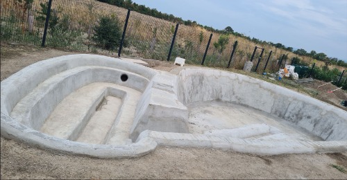

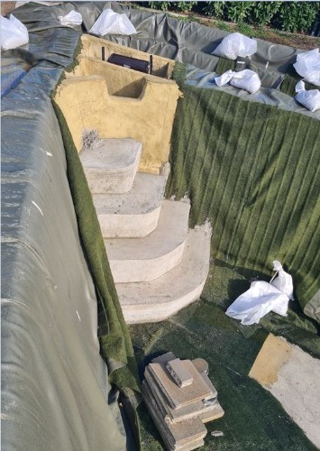

jetzt habe ich schon länger keinen Fortschritt gepostet. Mittlerweile sind wir schon wirklich am Ende unserer Kräfte und fast am verzweifeln ob wir die Vermörtelung heuer noch schaffen. Wir wissen aber, dass wir müssen. Zu Zweit ist das wirklich ein Kraftakt.
Wir haben mittlerweile 4 Stufen - eine fehlt uns noch - die Stufen werden dann bei der Hauptvermörtelung natürlich mitgemörtelt, nachgeformt und abgerundet.
Das nächste wäre dann die Vermörtelung des Filtergrabens. Anfangs wollten wir alles auf einmal machen, haben uns nun aber zuerst mal für die Vermörtelung des Bodens entschieden und machen dann die Wände. Die Falten unter der Verbundmatte sind leider immer sichtbar - ich weiss nicht, wie ihr das alle geschafft habt, aber uns gelingt es einfach nicht. Grad der Filtergraben ist faltenmässig eine Katastrophe. Ich hoffe, dass sich das mit dem Mörtel leicht "wegzaubern" lässt.
LG Anschii
LG Anschii

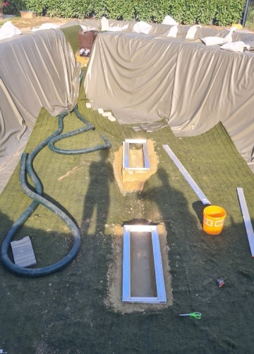

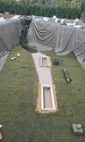

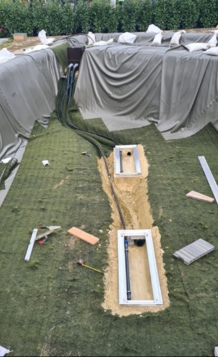

Der nächste Schritt war die Verbundmatte. Wir haben mit dem Boden und dem Dammdurchbruch begonnen, damit wir gleich den Saugsammler, die Sedimentfallen und die Schläuche einbauen und vermörteln können. Die Verbundmatte werden wir schrittweise legen, da ich die Befürchtung habe, dass sie an den Wänden nicht so gut halten wird und wir werden sie kurz vor dem Mörteln verlegen.
Hier mal der aktuelle Zwischenstand.
LG Anschii
LG Anschii

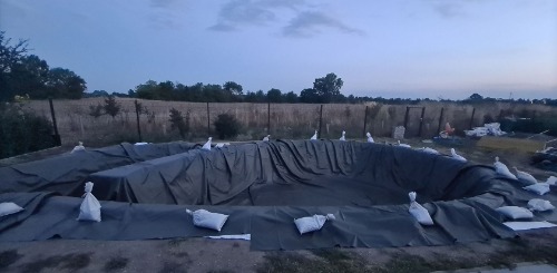

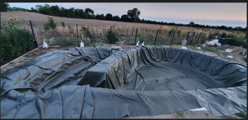

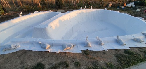

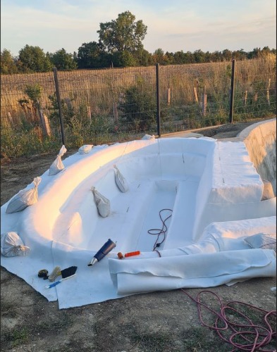

Guten Morgen,
der nächste Meilenstein ist geschafft - Vlies liegt komplett drinnen - es war zum Ende hin eine Spielerei, da wir nicht immer auf die minimale Überlappung geachtet haben bzw. es sich aufgrund der vielen Rundungen oft nicht anders ausgegangen ist. Zum Ende war es dann schon knapp mit dem Vlies und so mussten wir mehr schneiden, aber es ging sich gott sei Dank aus
Dann haben wir binnen kürzester Zeit die Folie reingelegt - das geht wirklich flott, die Ausrichtung und das Falten ziehen wird wohl länger dauern.
LG Anschii
LG Anschii

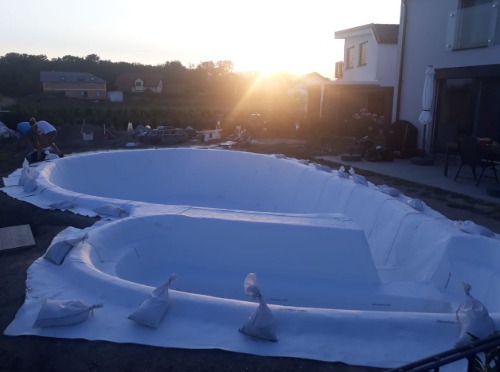

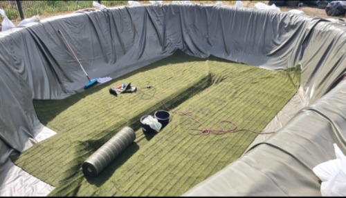

Guten Morgen,
im Filtergraben liegt mal das Vlies. Ging eigentlich eh ganz gut. Es ist schon viel Schneid/Bastelarbeit durch die vielen Terrassen/Rundungen/Ecken, aber ich war überrascht wie schön sich das Vlies anschmiegt - hätte gedacht es ist bockiger.
Heute geht es mit dem Schwimmteich weiter.
LG Anschii
LG Anschii
