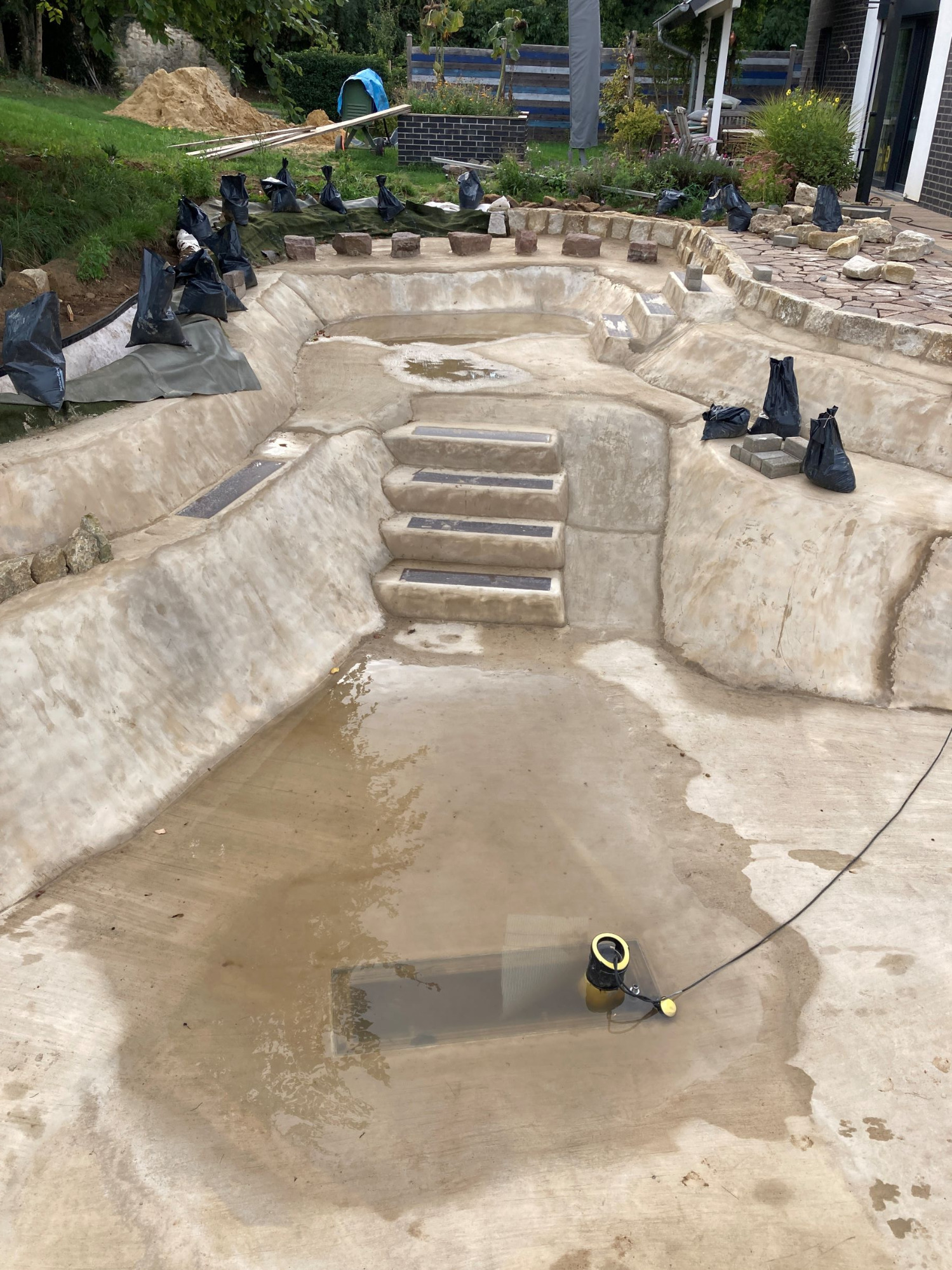

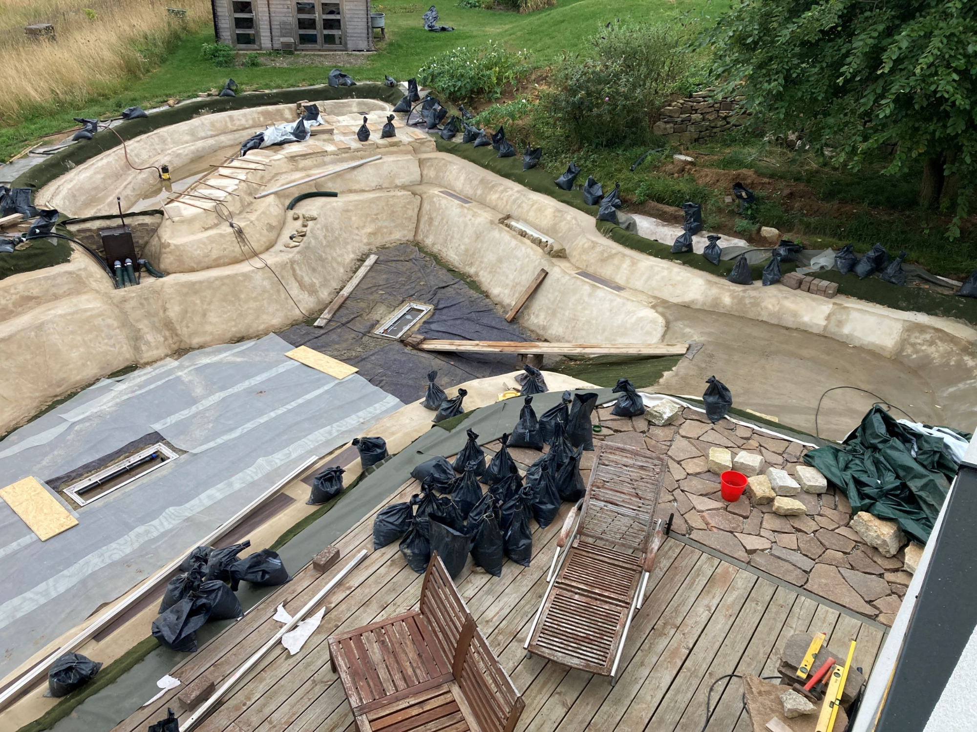

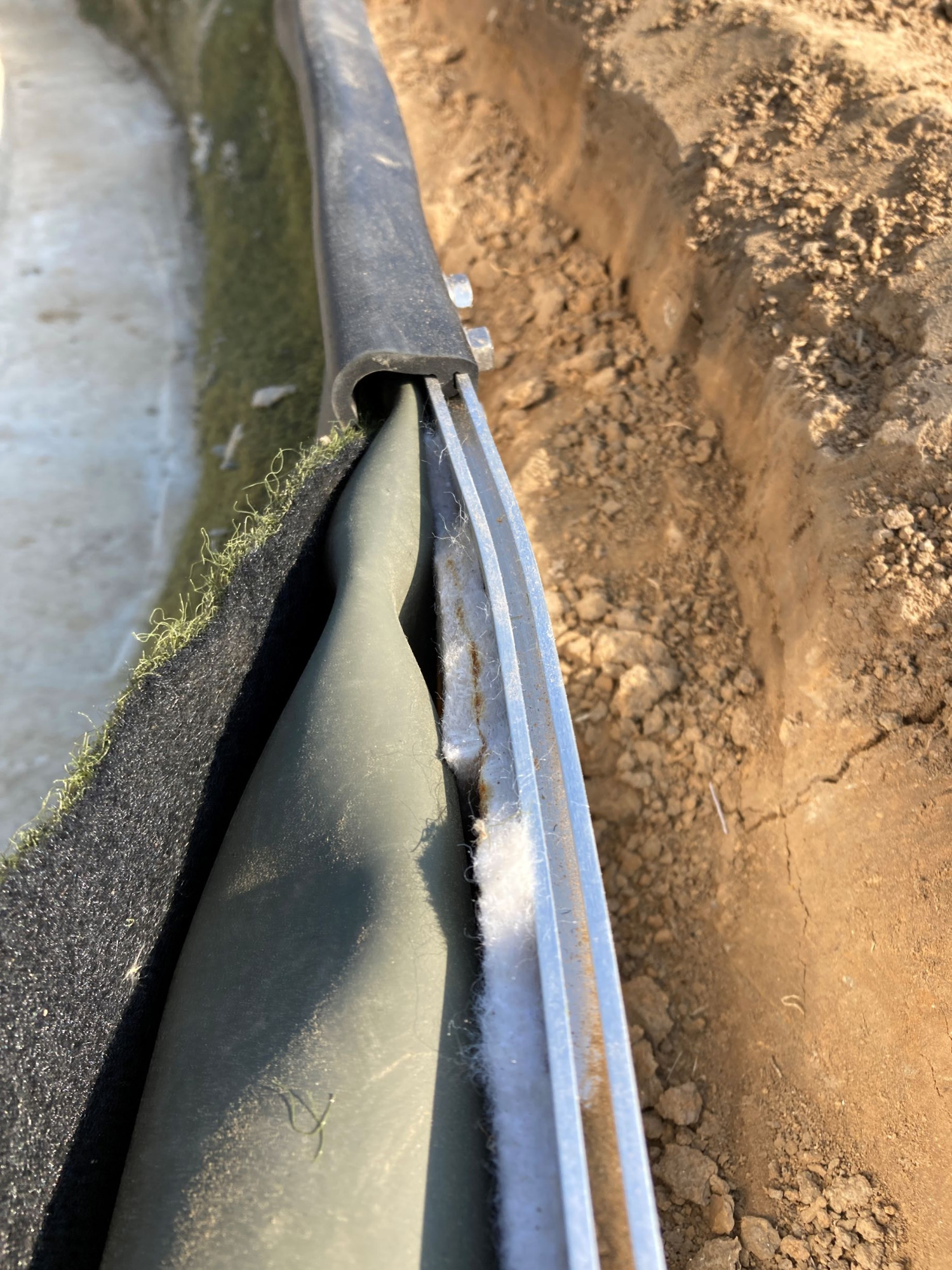

26 Sep. 2024 18:46 #35977
von MEI-STA
MEI-STA antwortete auf Schwimmteich Planung

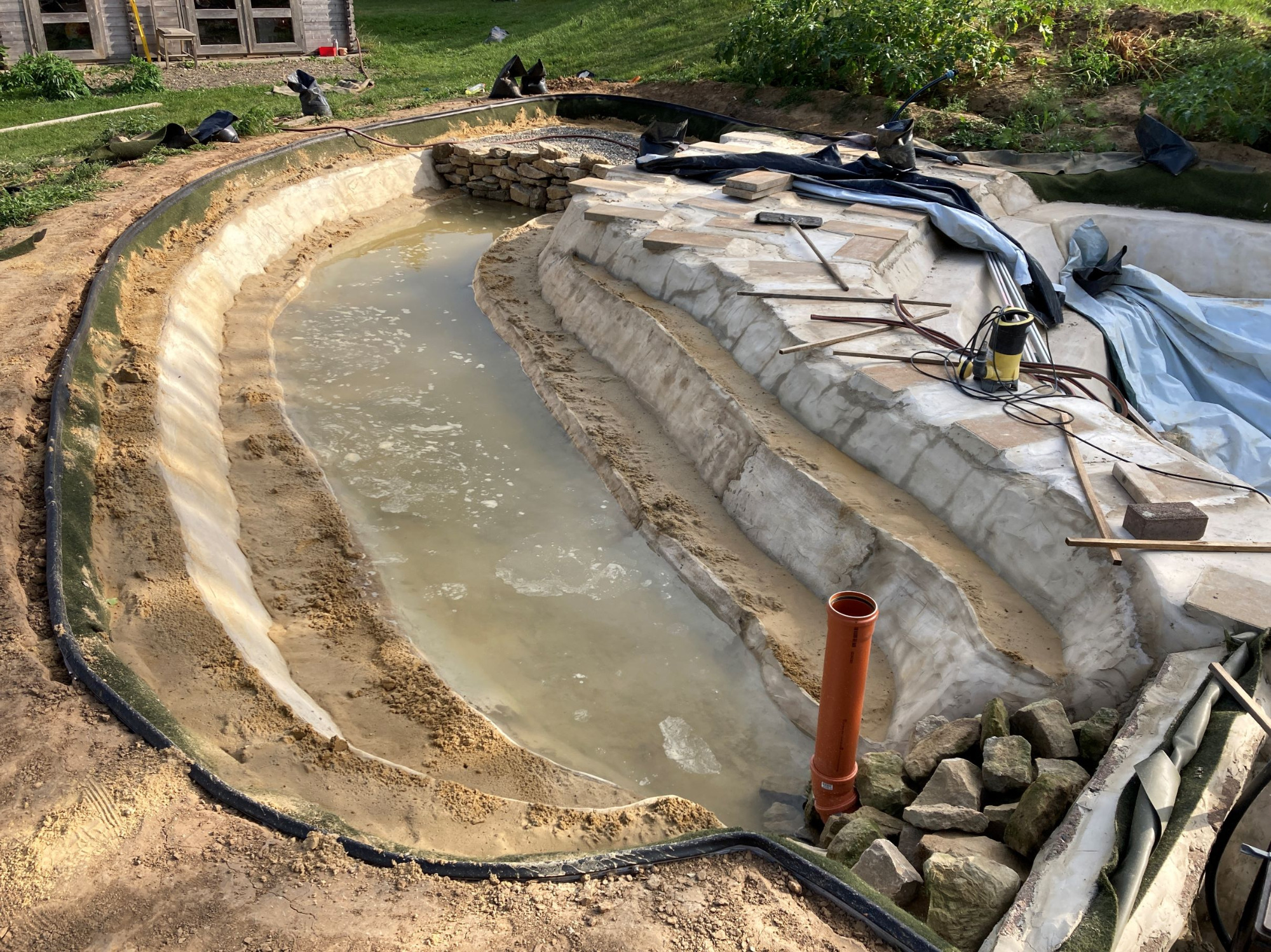

Außerdem haben wir den Filterteich mit Kies und Sand gefüllt:

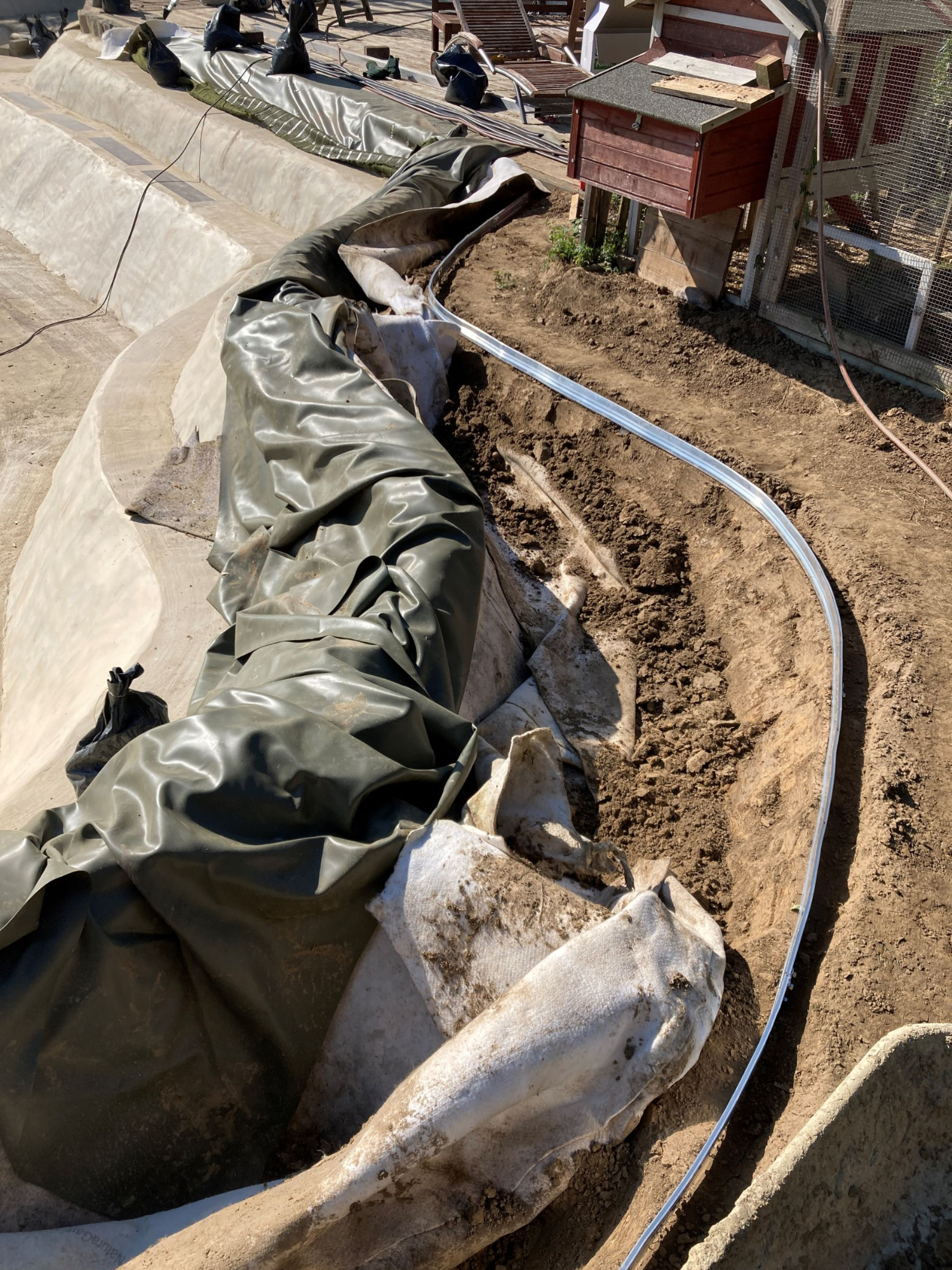

Das Uferband montiert und Wasser in den Filterteich eingelassen:

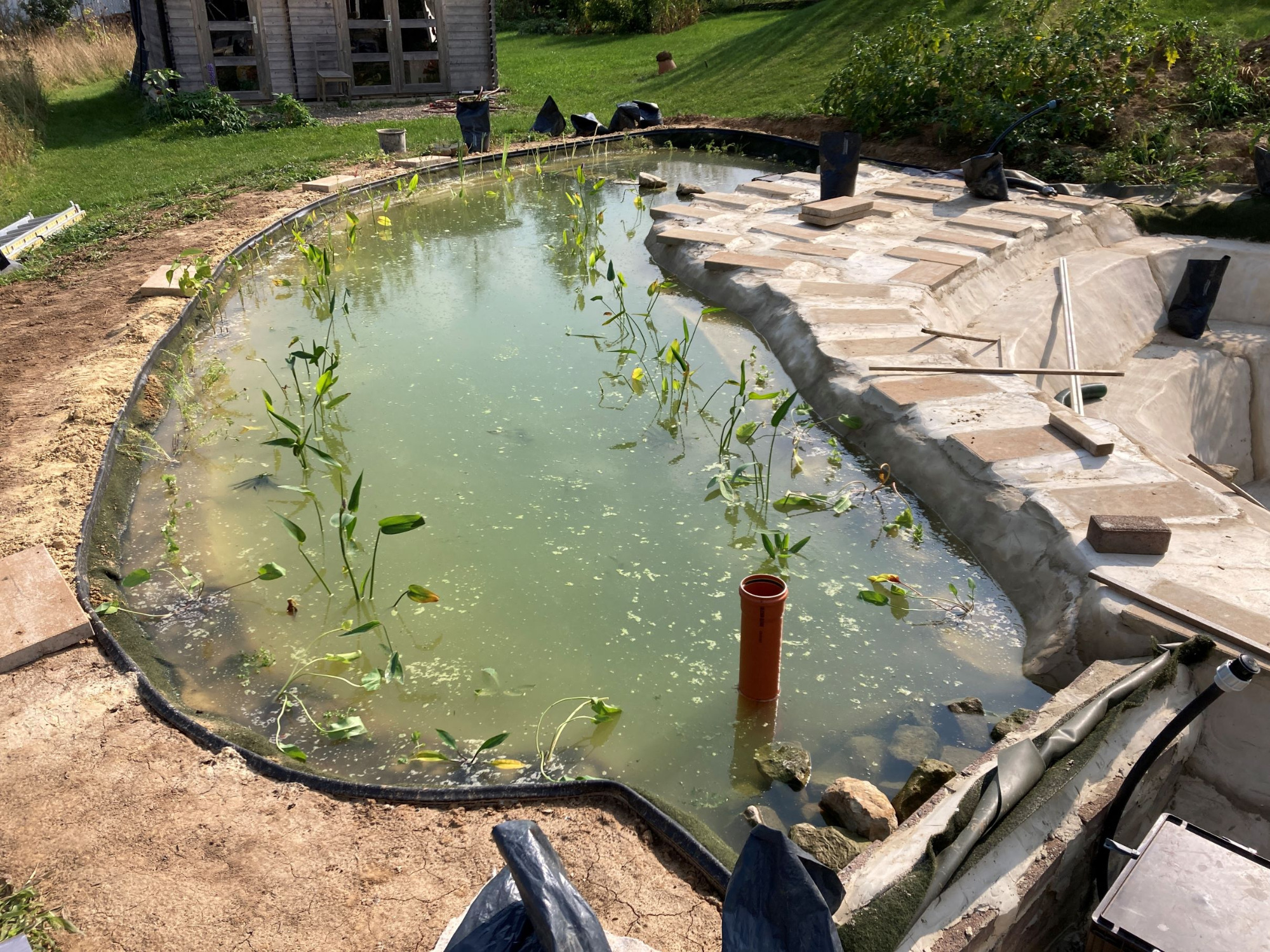

Mitte letzter Woche haben wir die letzten warmen Tage dann noch genutzt, um die Pflanzen in den Filtergraben zu pflanzen:

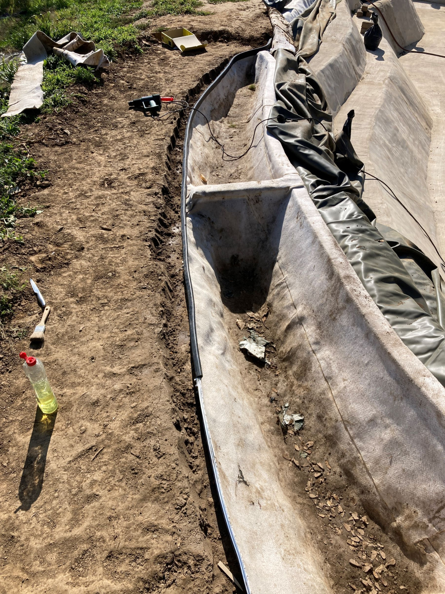

Auch die letzten Meter Uferband konnten wir noch verbauen:
Jetzt fehlen noch ein paar Meter Ufer, die ich mit Steinen mörteln will und die nicht weit über das Wasser überstehen. Damit warte ich aber noch, bis der Teich 3/4 voll mit Wasser ist und ich weiß wie weit die Folie noch nach rutscht.
Bevor wir das Wasser einlassen können, müssen wir noch auf das Treppengeländer warten und die dafür nötigen Löcher bohren.
Steg/Terrasse, Ufergräben und viele weiter Kleinigkeiten stehen natürlich auch noch an aber eins nach dem Anderen.

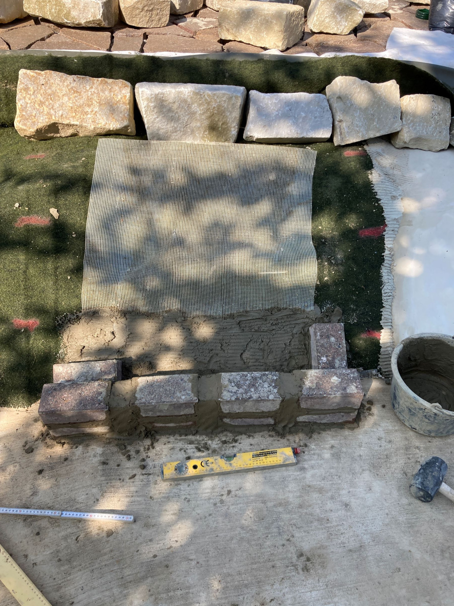

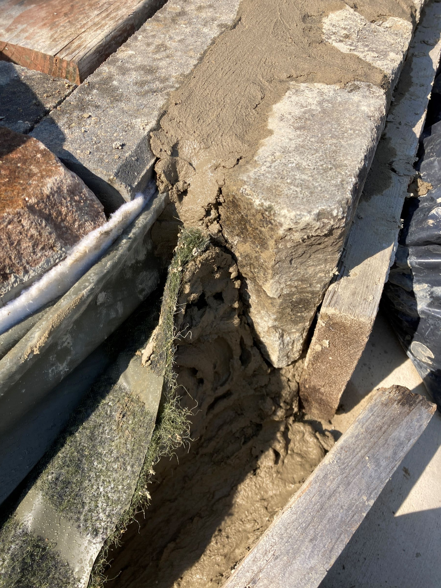

13 Aug. 2024 19:38 #35894
von MEI-STA
Hi Axel,

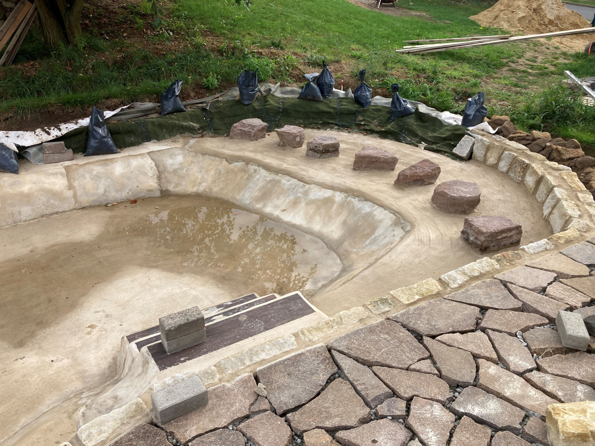

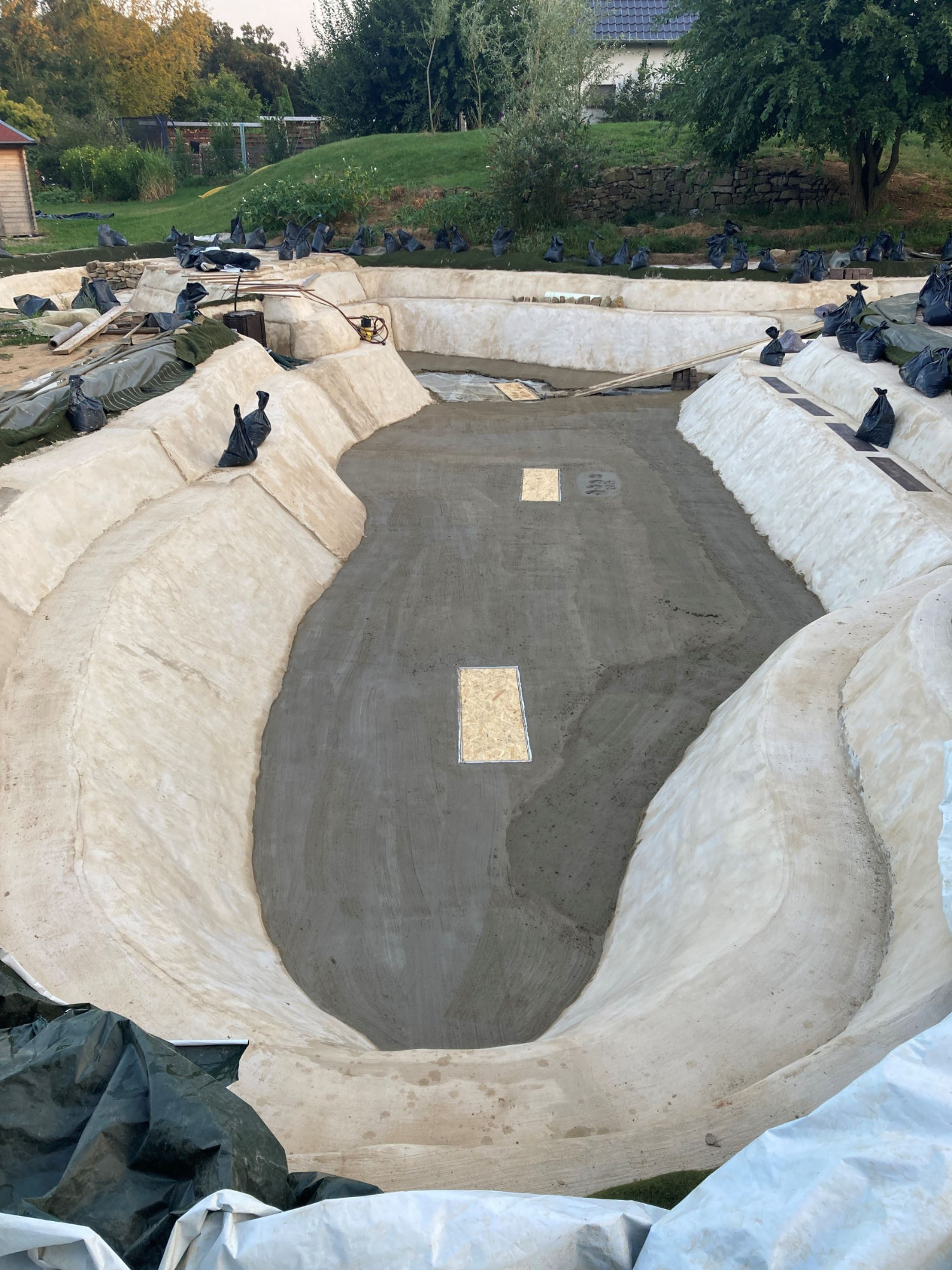

wir haben in mehreren Abschnitten vermörtelt. Die erste (flüssigere) und die zweite Schicht aber immer nass in nass.
Auf den Fotos kann man auch die Abschnitte erkennen, der frische Mörtel ist deutlich dunkler als der bereits ausgehärtete.
12 Aug. 2024 20:41 #35892
von axel8574
axel8574 antwortete auf Schwimmteich Planung
habt ihr in mehreren Abschnitten vermörtelt? Oder alles "nass in nass"?
