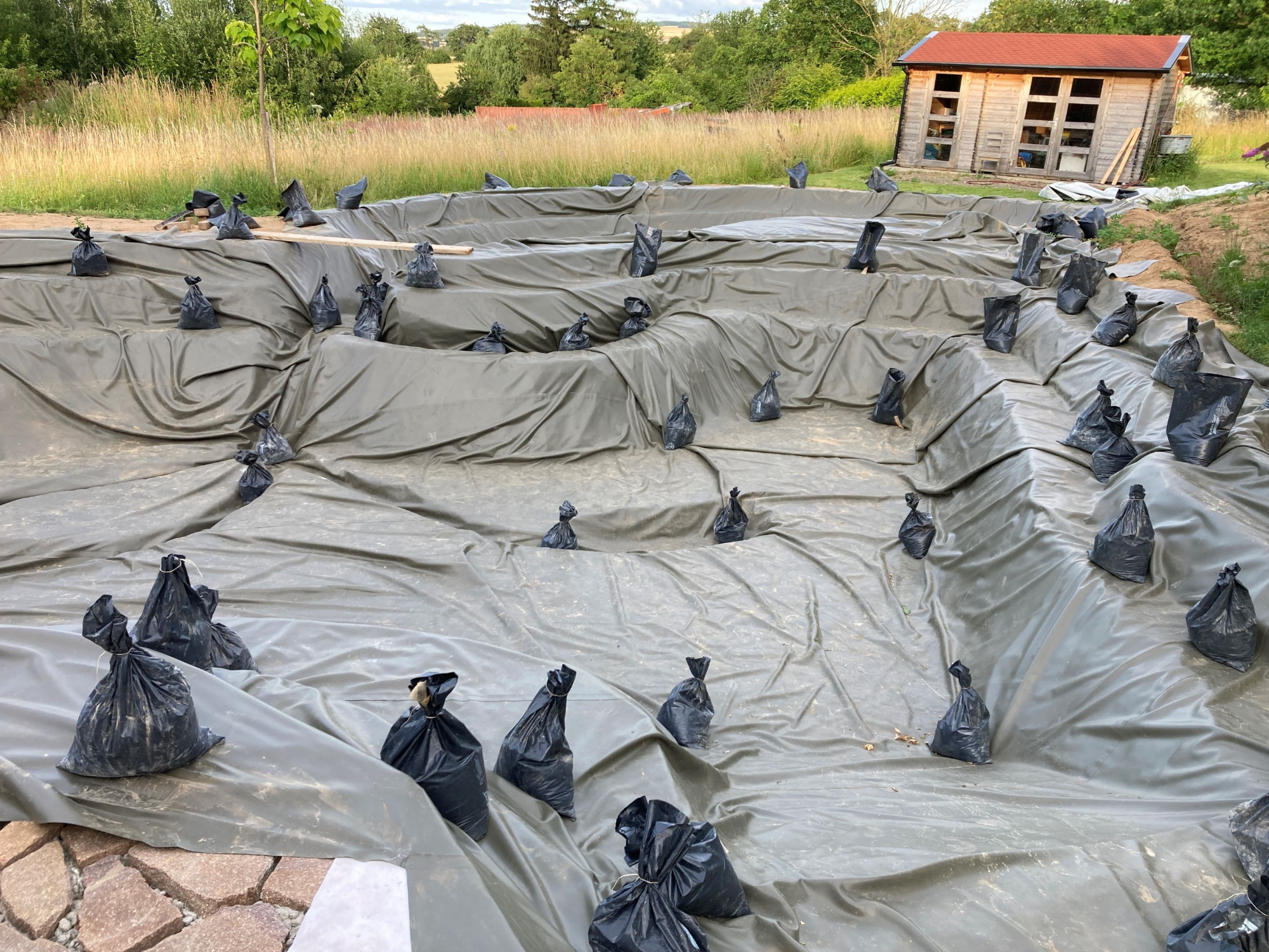

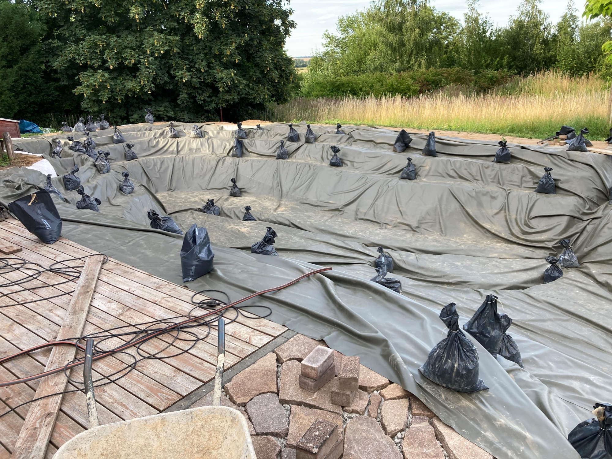

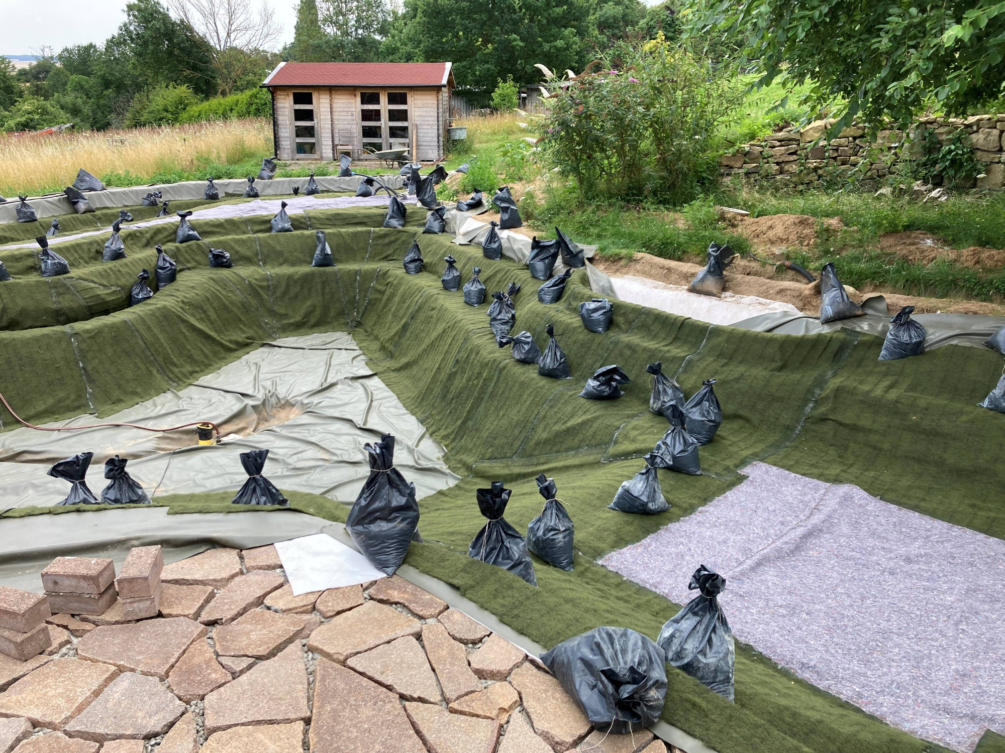

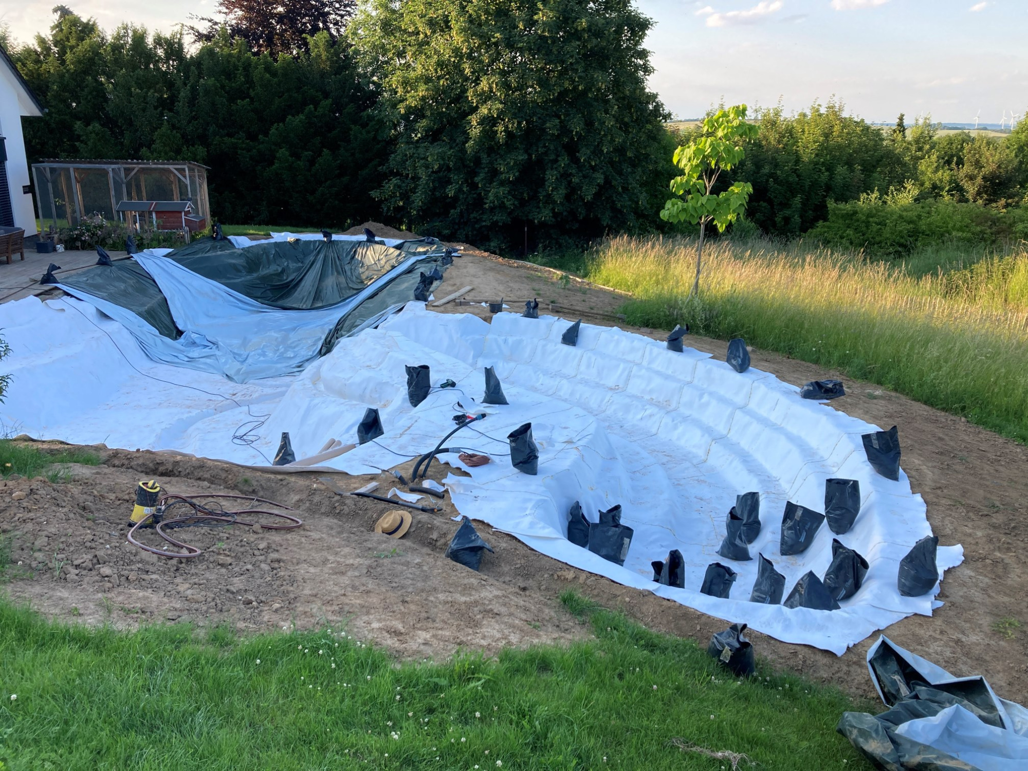

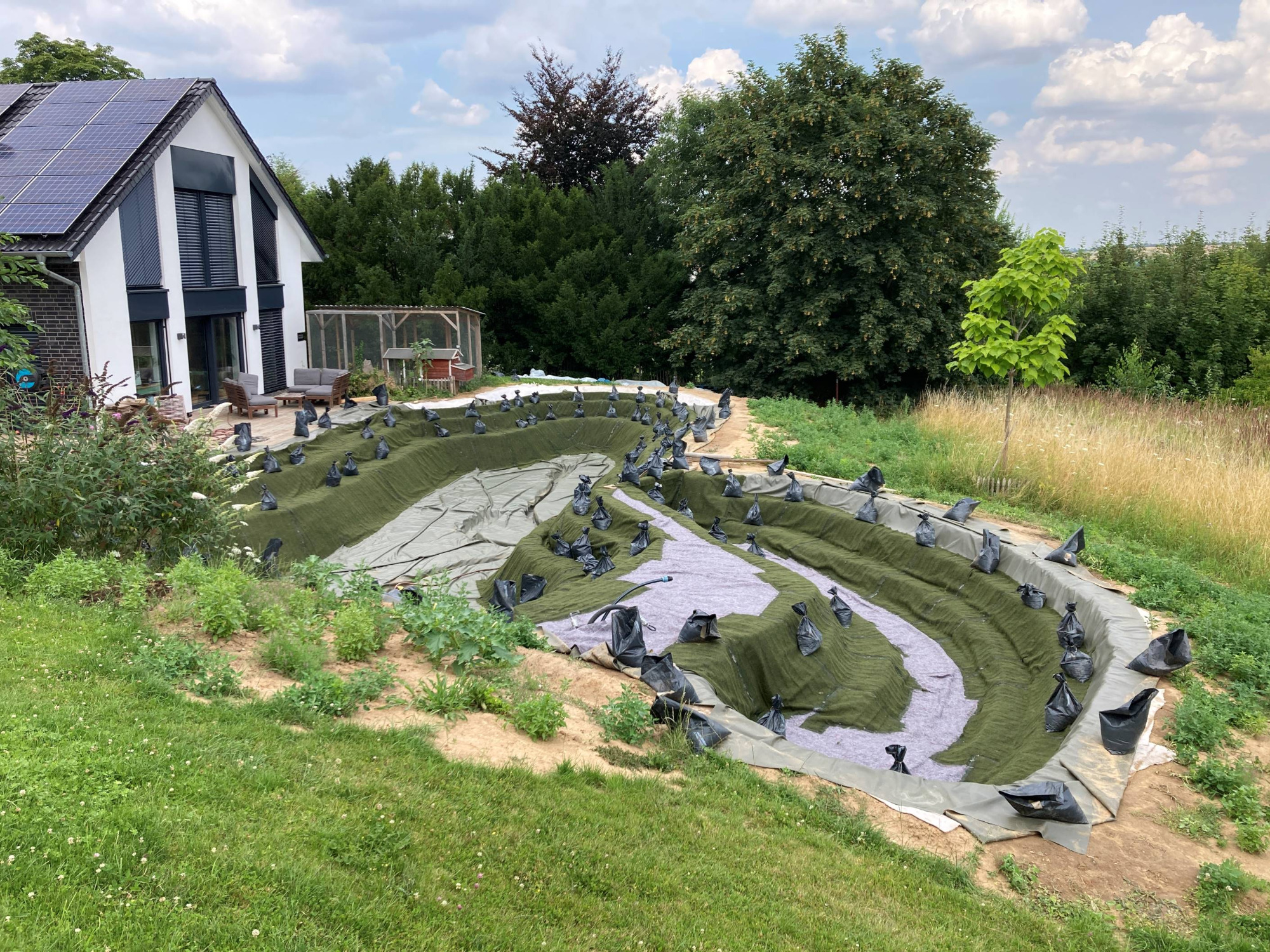

hier ein kleines Update.
Mitte Juni kam die Folie und wir haben Sie problemlos in die Grube bekommen.
Ein Kleiner Tipp zum Transport der Folie. Wir haben einfach die Papprollen, auf denen das Vlies aufgerollt war, für den Transport der Folie verwendet. Ich hatte erst Sorge ob sie stabil genug sind aber die 500 kg Folie konnten wir problemlos damit rollen.
Danach sind wir erstmal für 12 Tage in den Urlaub gefahren und haben uns erholt.
Nach dem Urlaub hatten wir erstmal ein gewaltiges Motivationsproblem, haben uns aber aufgerafft und die Falten gelegt. Das war vielleicht eine nervige Arbeit! Dabei hat sich auch herausgestellt, dass die Folie an 2-3 Ecken sehr knapp ist. Da werden wir wohl was ankleben müssen. Da an anderen Stellen einiges an Folie übrig ist, sollte das kein Problem sein.
Dieses Wochenende haben wir das gute Wetter genutzt um die Verbundmatte einzukleben und die Folie in die Dammdurchführung einzukleben. Pünktlich vor dem ersten Regen sind wir dann auch fertig geworden.
Ich hoffe die Klebestreifen halten auch noch wenn es regnet….
Auf den ebenen Flächen haben wir günstiges PP Vlies verwendet, da wir den Preis für die Verbundmatte schon sehr happig finden.Ganz unten werden wir das Vlies erst einbauen wenn wir auch die Sedimentfallen betonieren können. So können wir bis dahin das Regenwasser leichter zusammen fegen und abpumpen. Die Sicherungsfolie hat leider schon so viele Löcher, dass es keinen Sinn mehr macht, diese als Regenschutz zu verwenden.

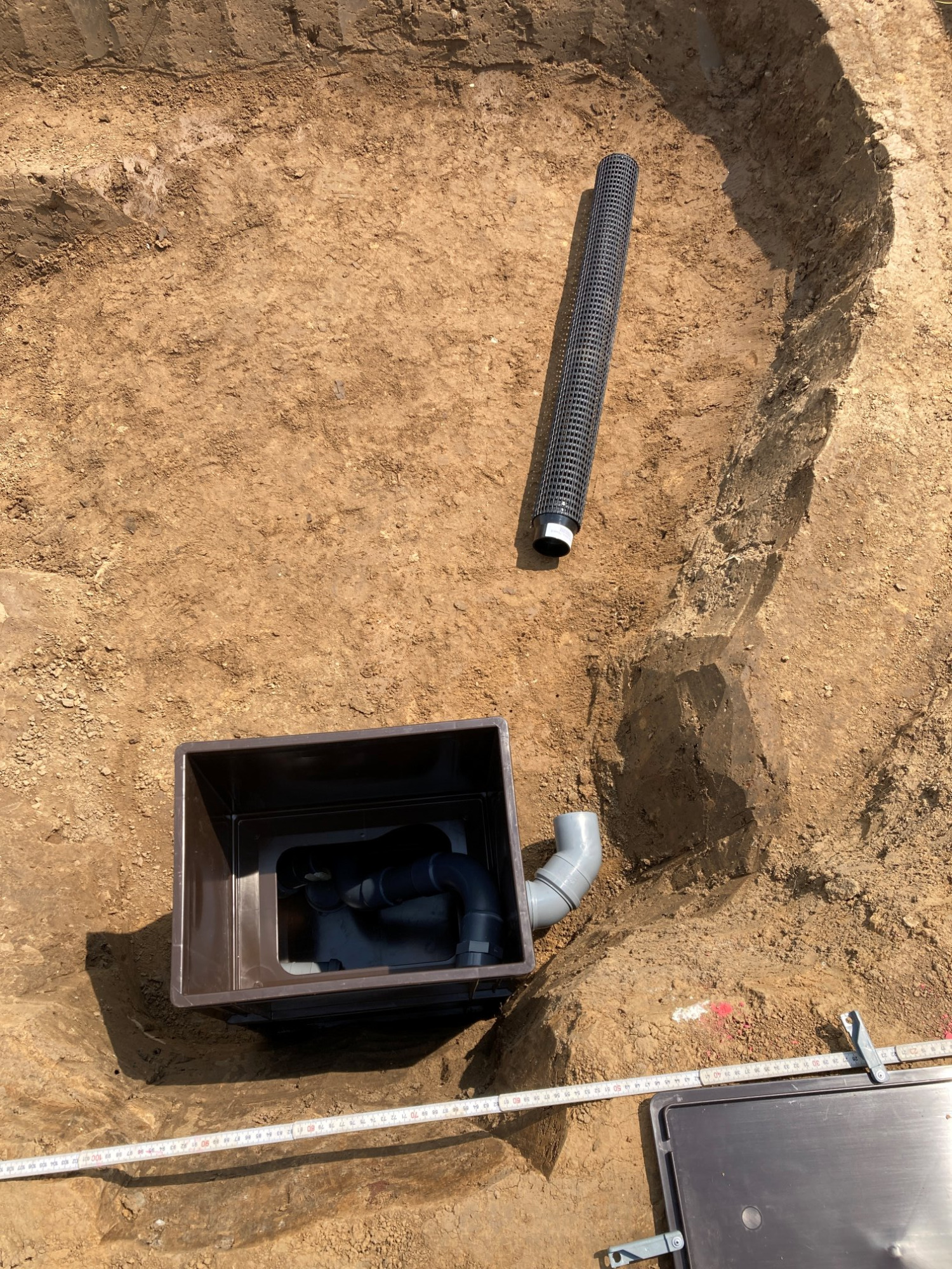

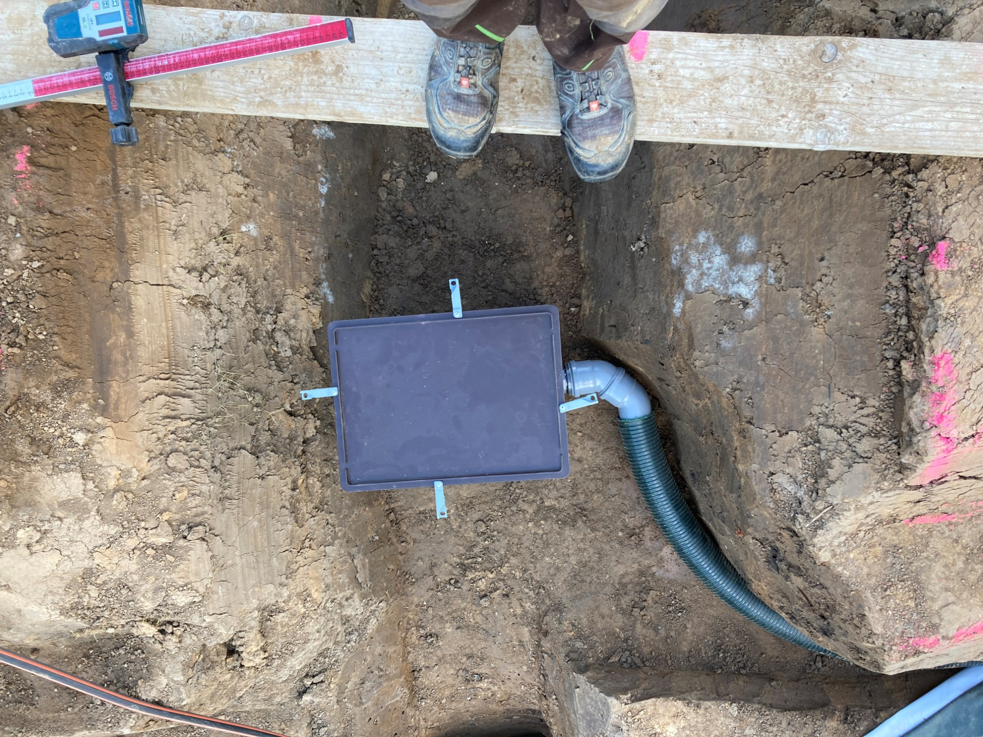

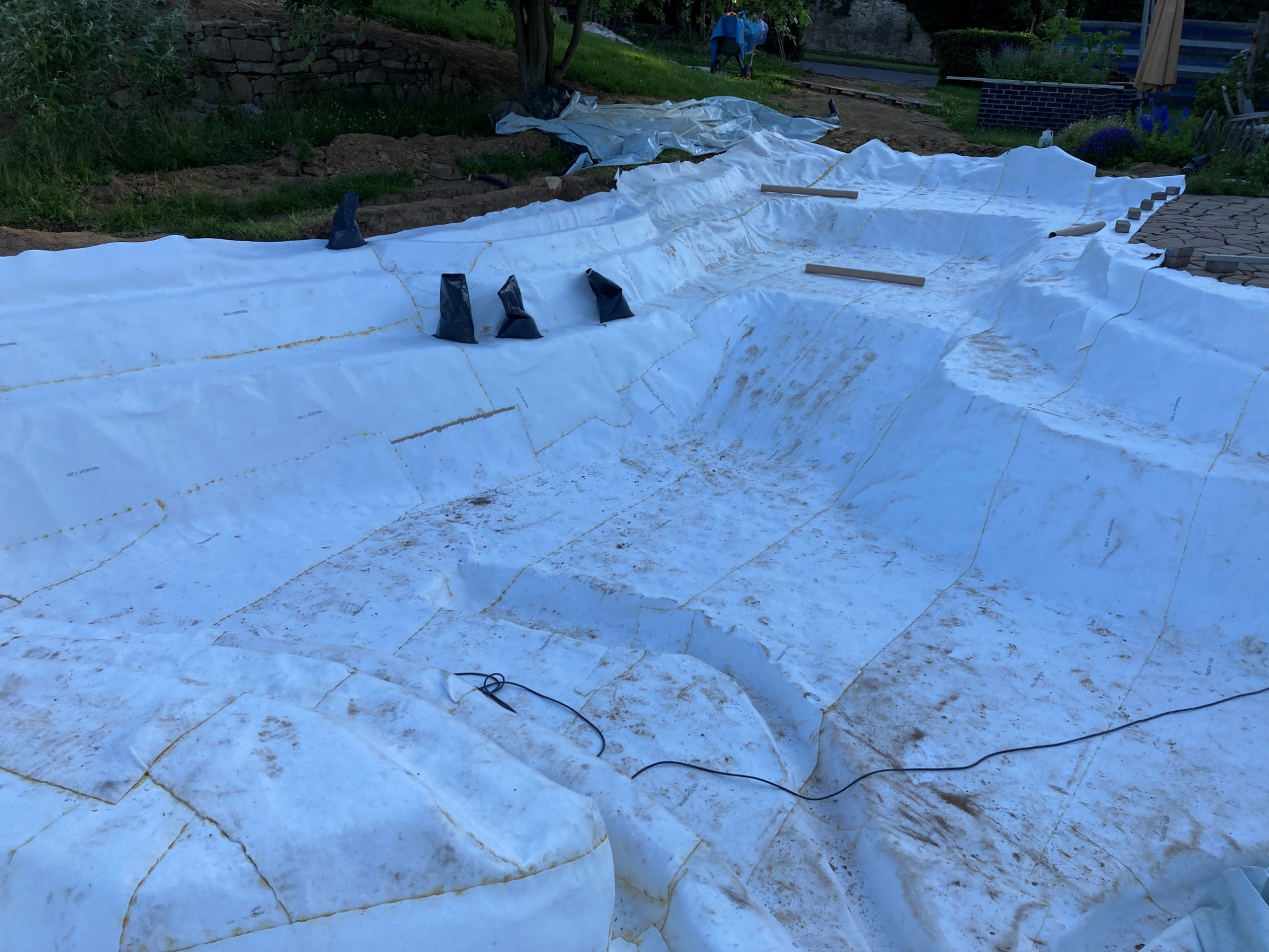

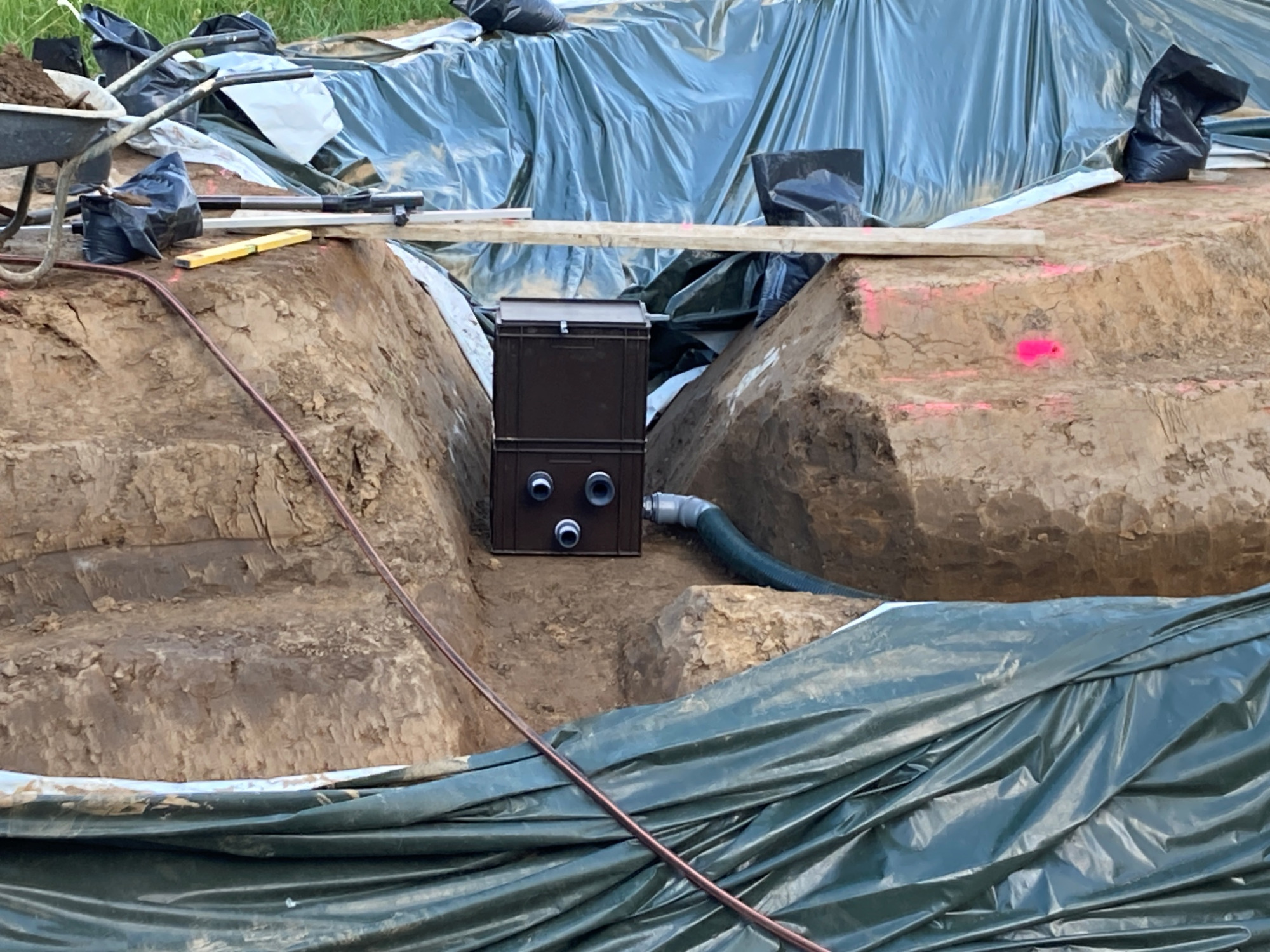

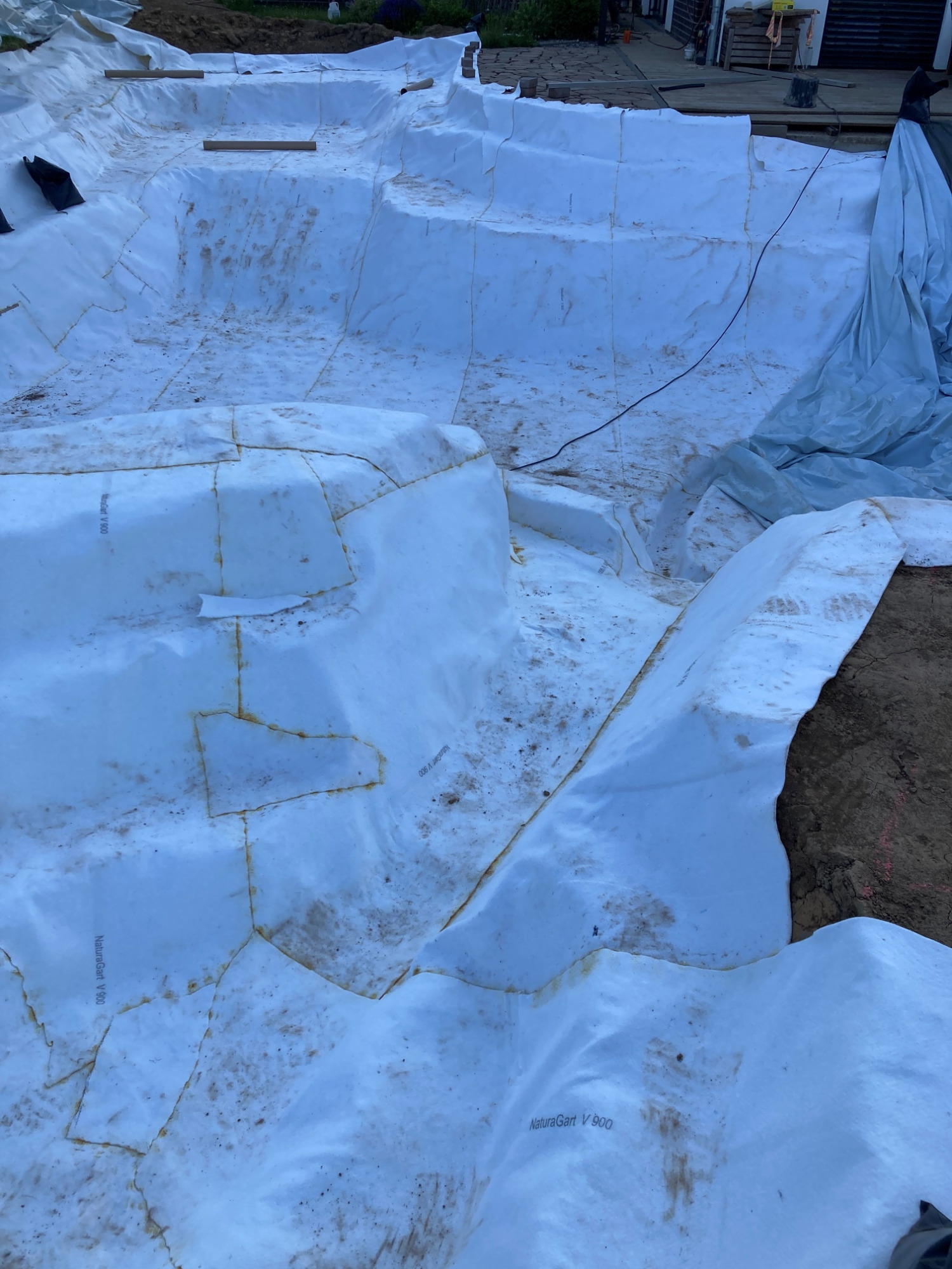

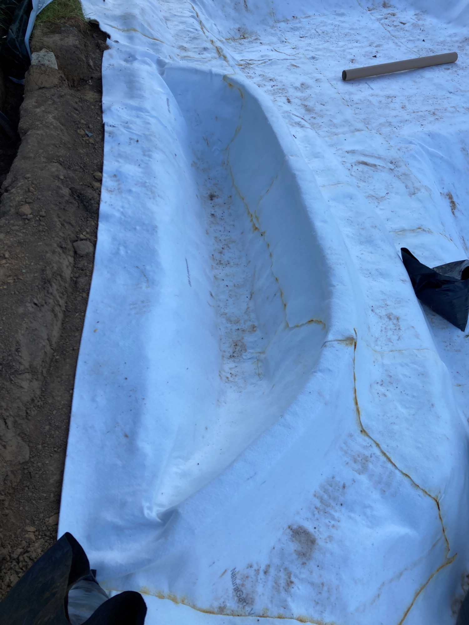

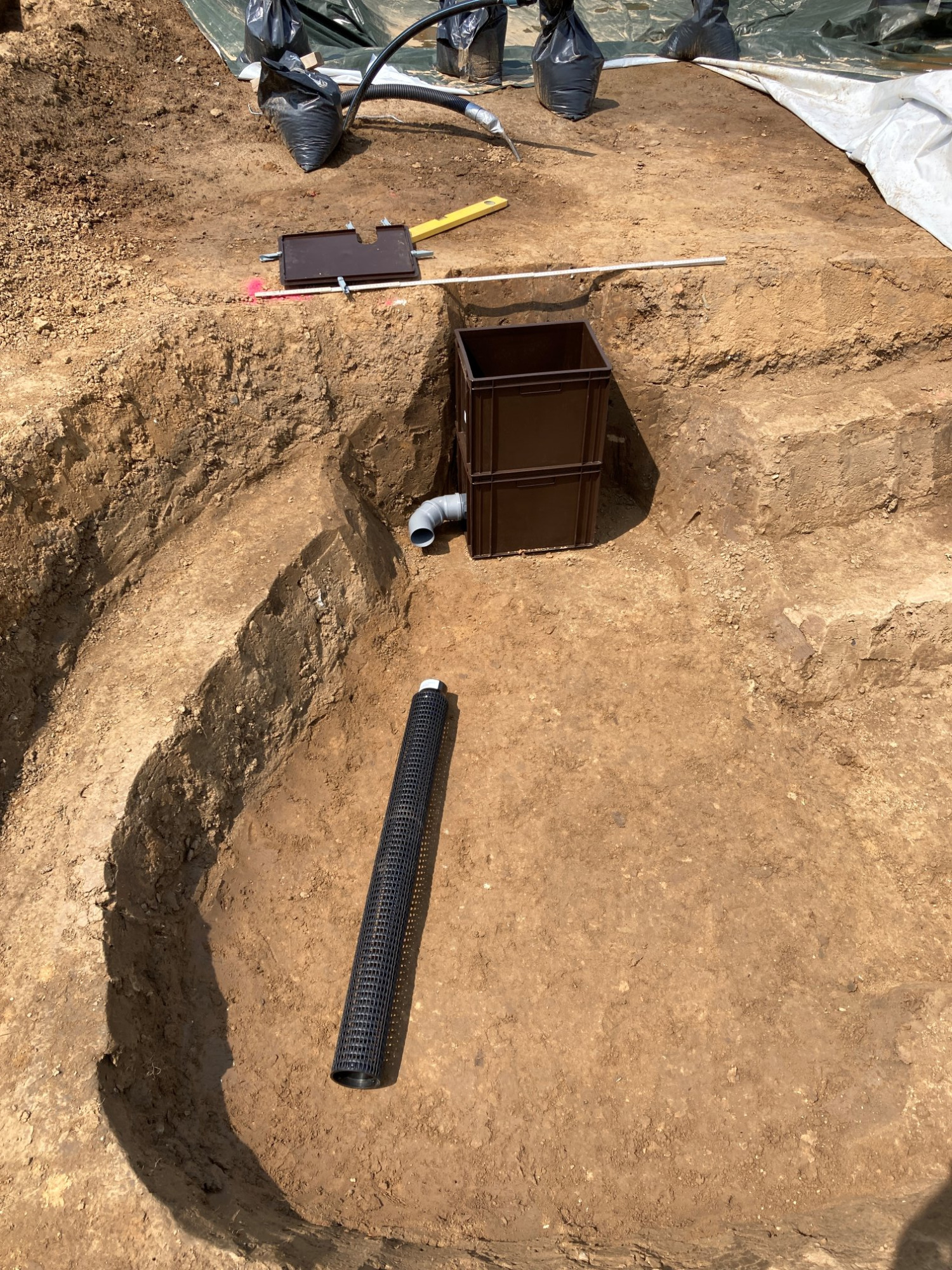

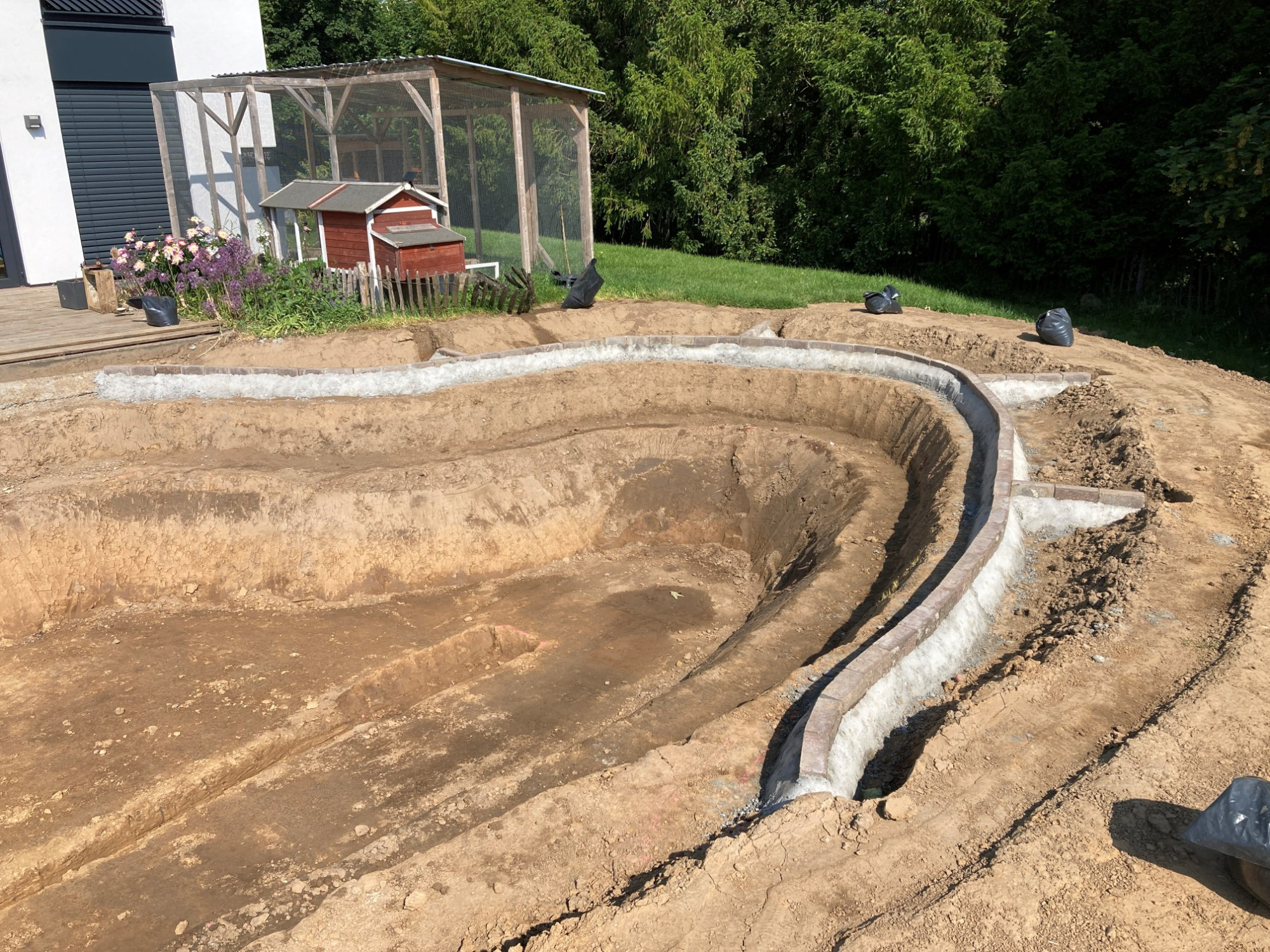

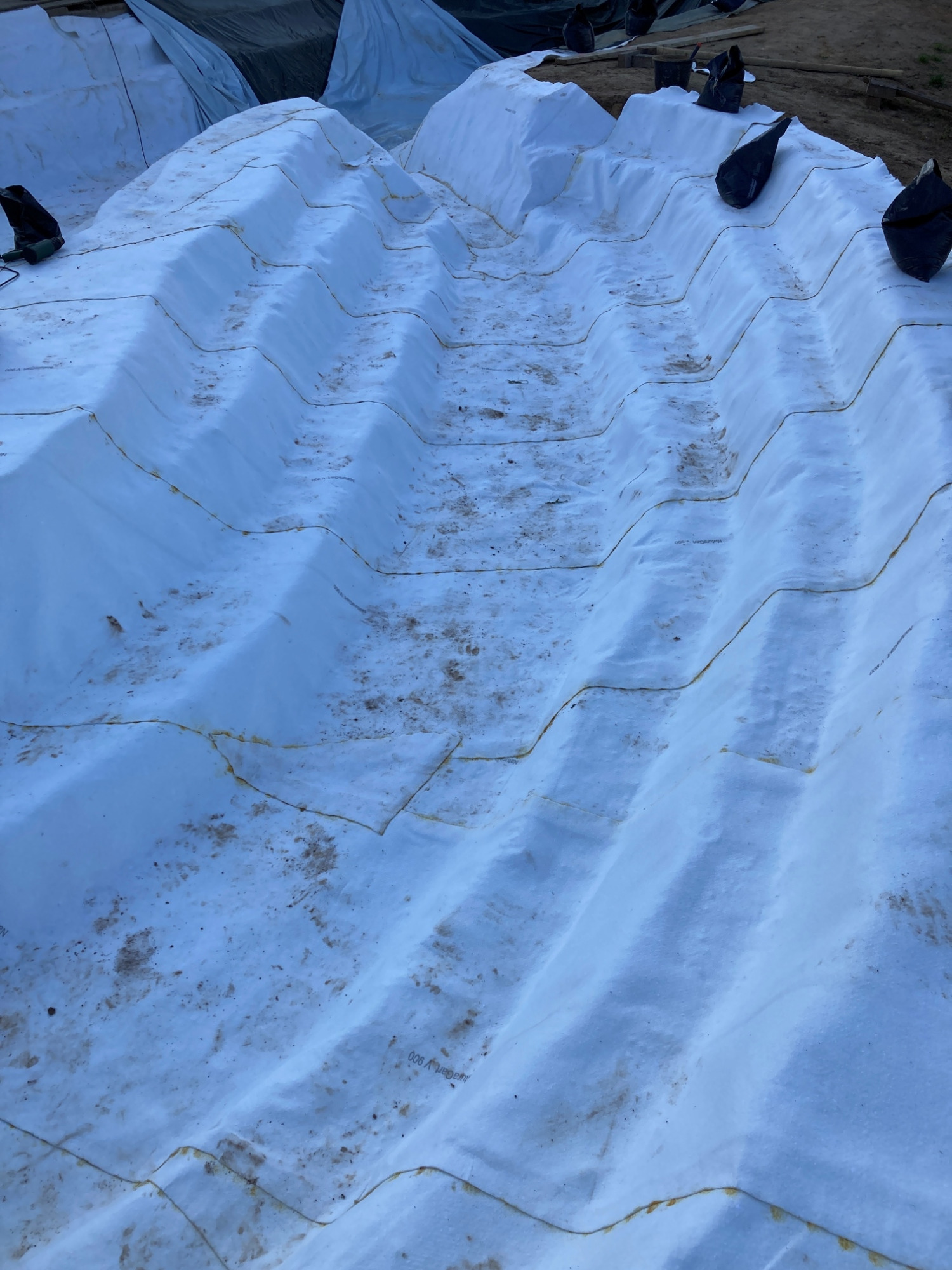

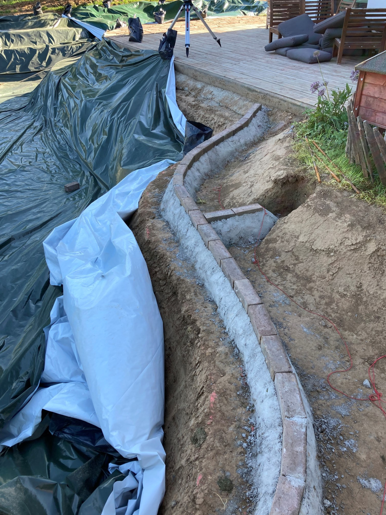

es ist Zeit für ein Update.
Die letzten Wochen haben wir den Uferwall betoniert und der Grube den letzten Feinschliff verpasst. Dazu gehörte unter anderem das Einpassen von Saugsammler, Pumpenschacht und Leitungen.
Außerdem haben wir die Grube vermessen (es sind 350 m² Folie geworden) und letztes Wochenende das Vlies verlegt und verschweißt.
Hat soweit alles gut geklappt aber ob alles passt, sieht man ja erst am Schluss.
Hier noch ein paar Bilder.
Uferwall:
Saugsammler im Dammdurchbruch mit Skimmer-Leitung auf der Seite:
Pumpenschacht am Rand des Filterteichs. Der Schacht soll unter einer Terrasse versteckt werden:
Ich kann nur empfehlen eine Sedimentfalle, den Pumpenschacht, ein Stück Leitung und den Saugsammler zu bestellen bevor man das Vlies verlegt. So kann man die Teile in der Grube einpassen und hat auch die Anleitungen für die Montage rechtzeitig.
Dass man die Anleitungen erst mit dem Kauf der Teile bekommt ist aus meiner Sicht suboptimal, da dort auch noch einige brauchbare Infos enthalten sind.
Wie immer gilt, wenn euch ein Fehler o.ä. auffällt, sagt bitte Bescheid.
Uferwall:
