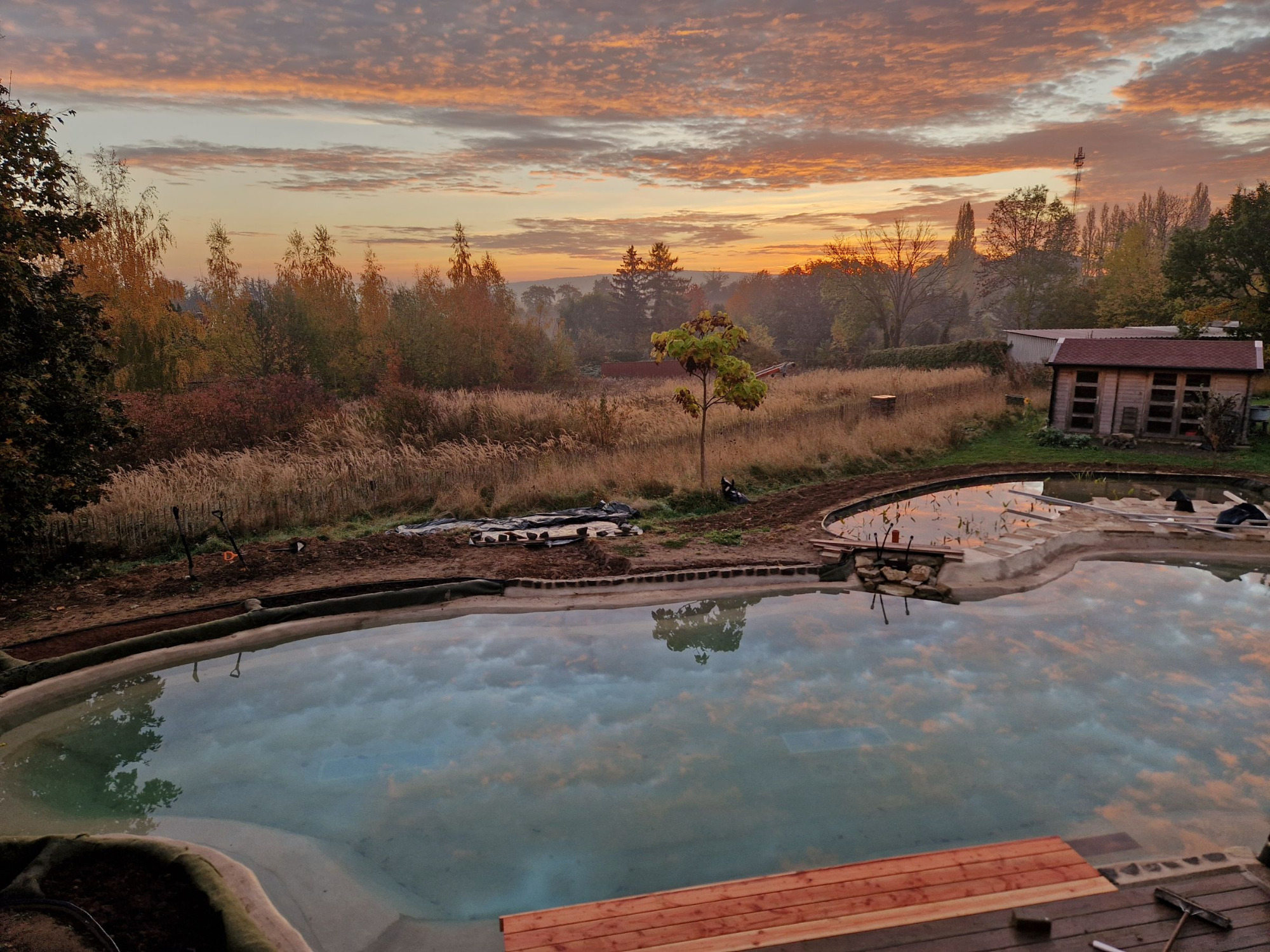

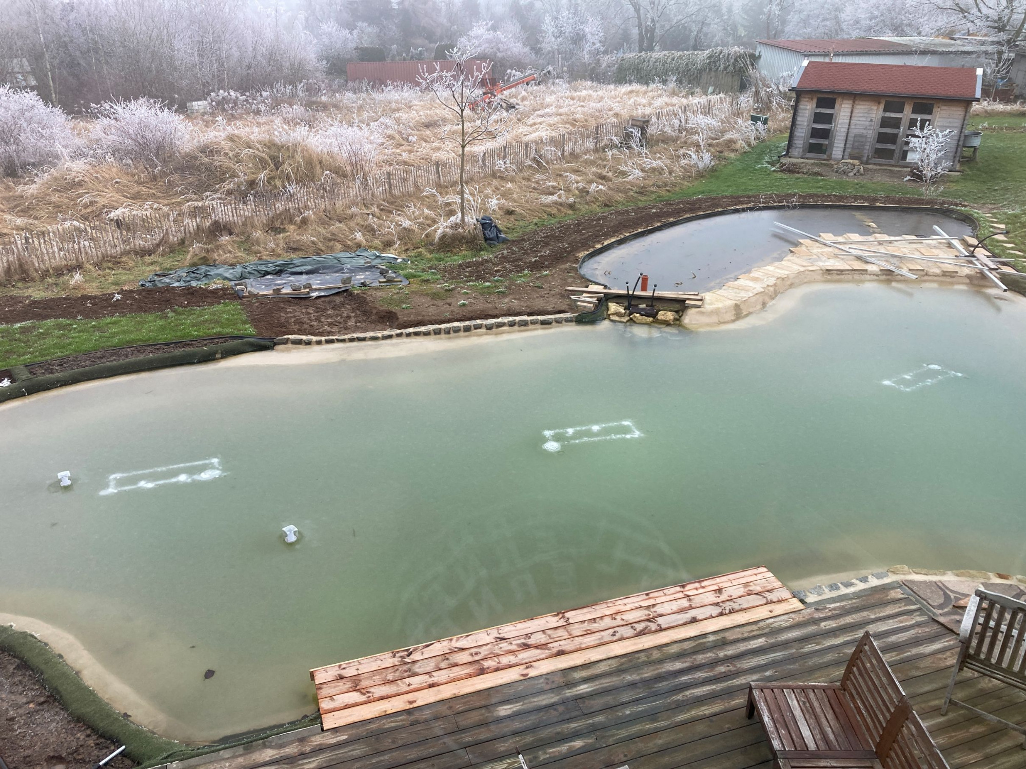

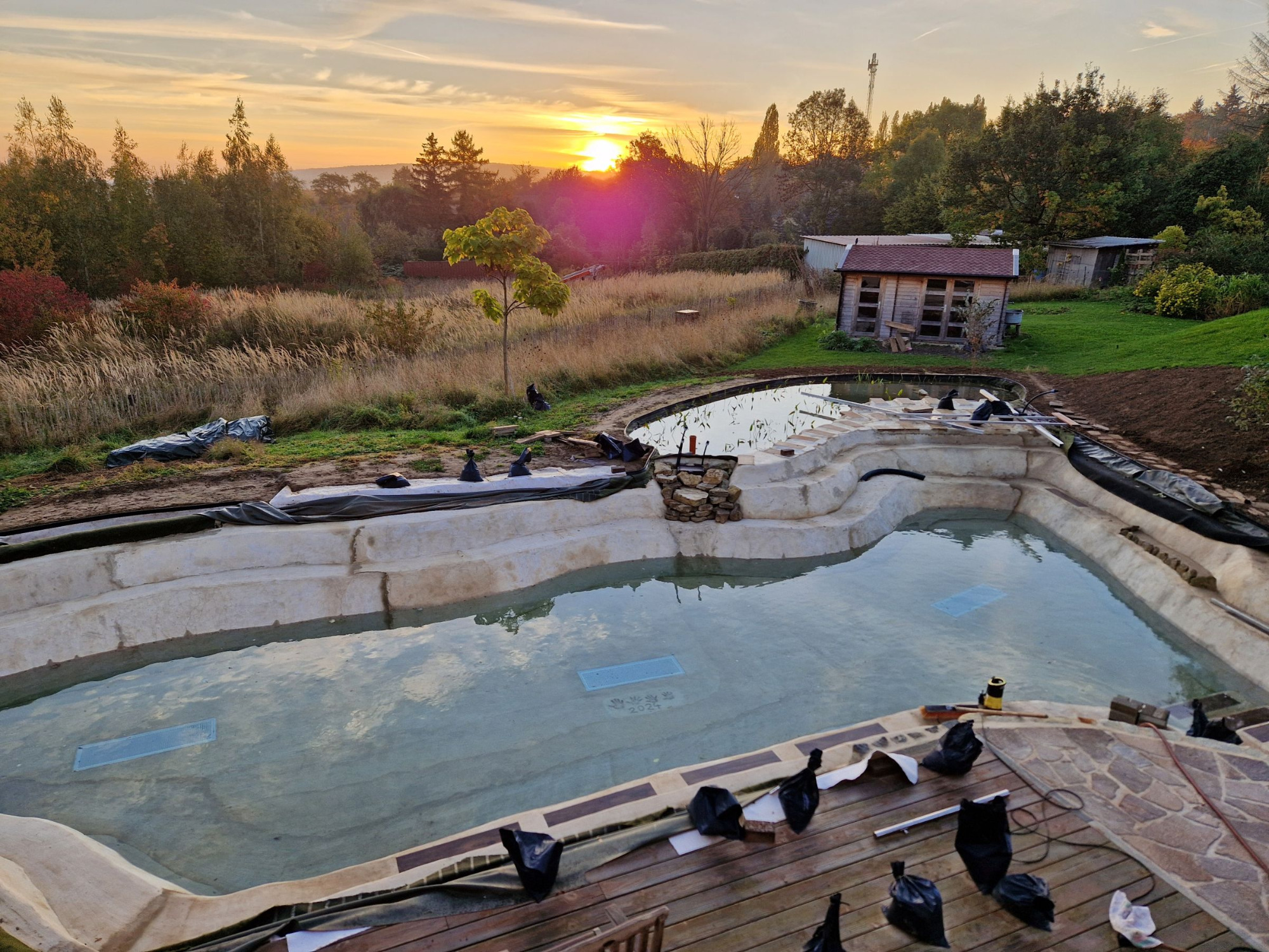

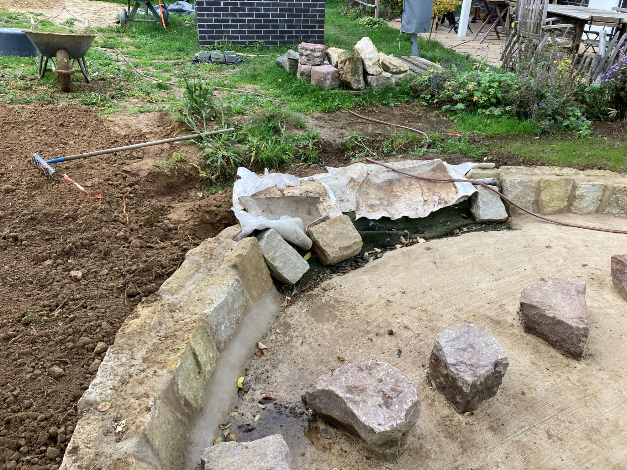

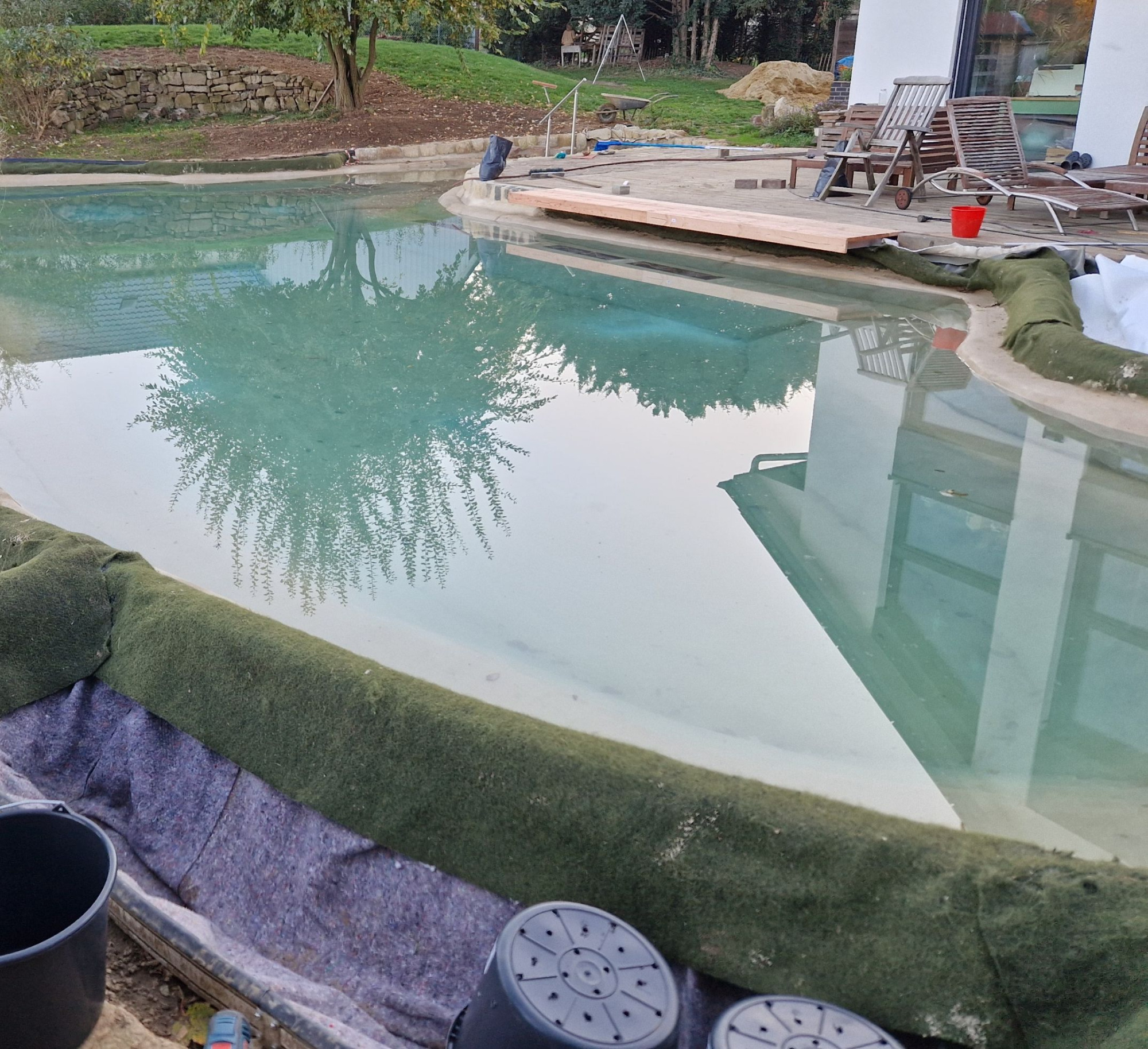

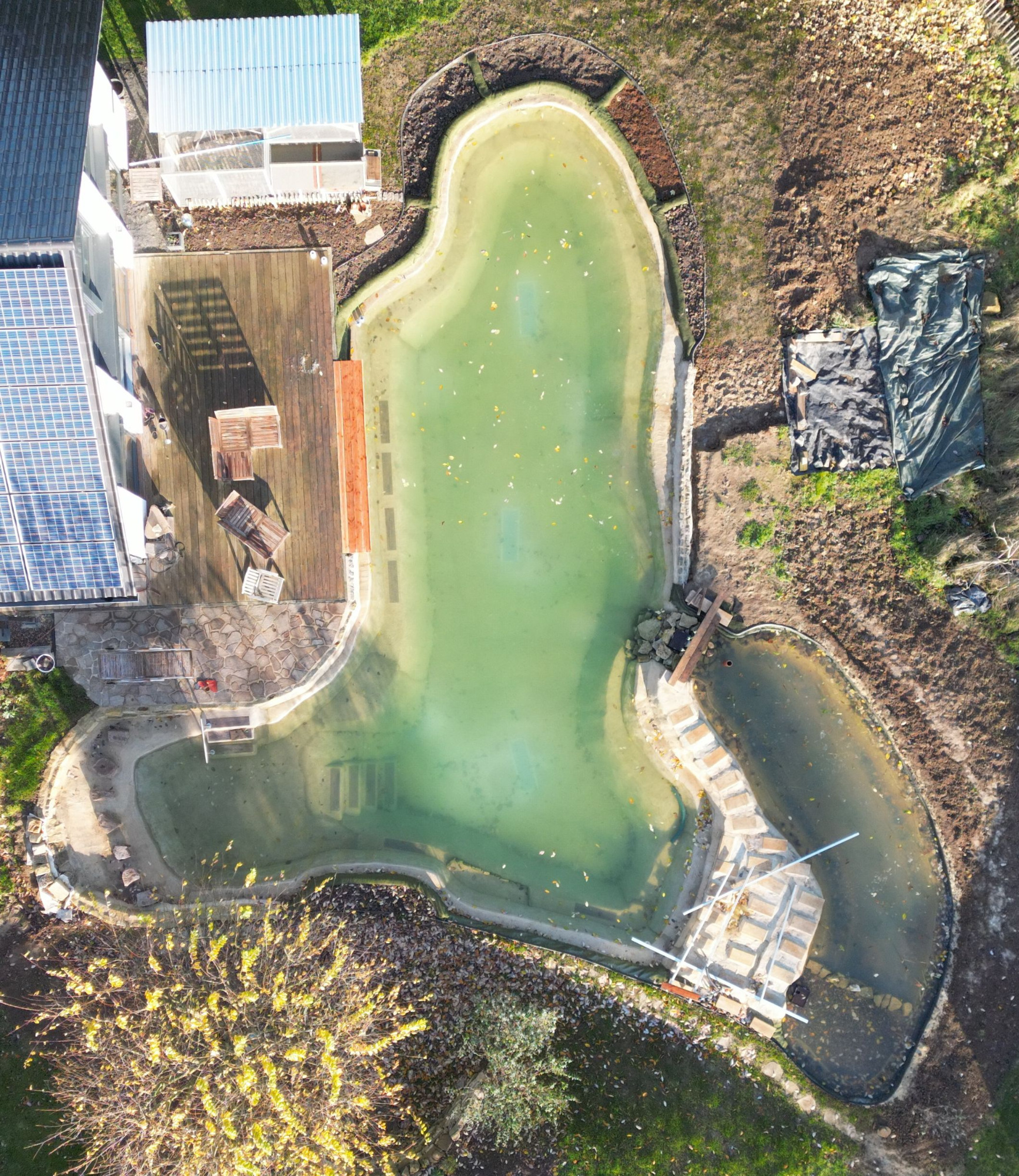

heute habe ich mal wieder die Zeit euch den aktuellen Stand zeigen. Wir konnten glücklicherweise auf den letzten Metern vor dem Winter noch den Teich befüllen und das Ufer komplett abschließen. Nachdem wir das Wasser zu 90 % eingelassen hatten, haben wir erst die kritischen Uferbereiche gebaut, an denen die Folie nur wenige Zentimeter oberhalb der Wasserlinie endet. So haben wir sichergestellt, dass die Folie nachträglich nicht mehr nachrutscht.
Die Uferbeete haben wir auch mit Vlies900 ausgelegt, um die Folie zu schützen. Auf Betonieren hatten wir beim besten Willen keine Lust mehr!
In dieser Ecke soll der Bachlauf in den Teich einmünden.
Ende Oktober war wir dann größtenteils fertig.
Den Rest des Wassers, soll der Regen über den Winter füllen. Aktuell fehlen von ca. 2 cm bis er am Überlauf ist.

13 Okt. 2024 17:44 #35992
von MEI-STA
MEI-STA antwortete auf Schwimmteich Planung
Hallo Alfons,
ja genau, ich habe recht viel Folie nach hinten umgeschlagen, sodass ich noch genügend Reserve habe falls etwas nachrutscht. Das wird so auch im Infoblatt empfohlen, welches man mit dem Uferband bekommt.
Ich hoffe, dass ich nächste Woche das Wasser in den Schwimmbereich einlassen zu können und dann das Ufer abschließen kann.
Wenn ich damit fertig bin, werde ich berichten.

10 Okt. 2024 13:55 #35990
Alfons-Teich antwortete auf Schwimmteich Planung
Hallo MEI-STA,
Glückwunsch, das sieht richtig gut aus und verspricht ein erholsames Jahr 2025!
Ich hielt es für etwas kühn, die Folie schon am Uferband zu befestigen, bevor der (Filter-)teich mit Wasser gefüllt ist. Wenn man aber genau hinschaut, sieht man, dass Du eine Falte gelegt und diese eingeklemmt hast. So könntest Du noch nachbessern, sollte sich die Folie durch den Wasserdruck herunterziehen. Ich möchte mit diesem Hinweis andere Teichbauer vor Unheil bewahren, wenn Sie Deine sehenswerte Dokumentation nicht genau studieren. Die Kraft des Wassers wird gemeinhin unterschätzt...
