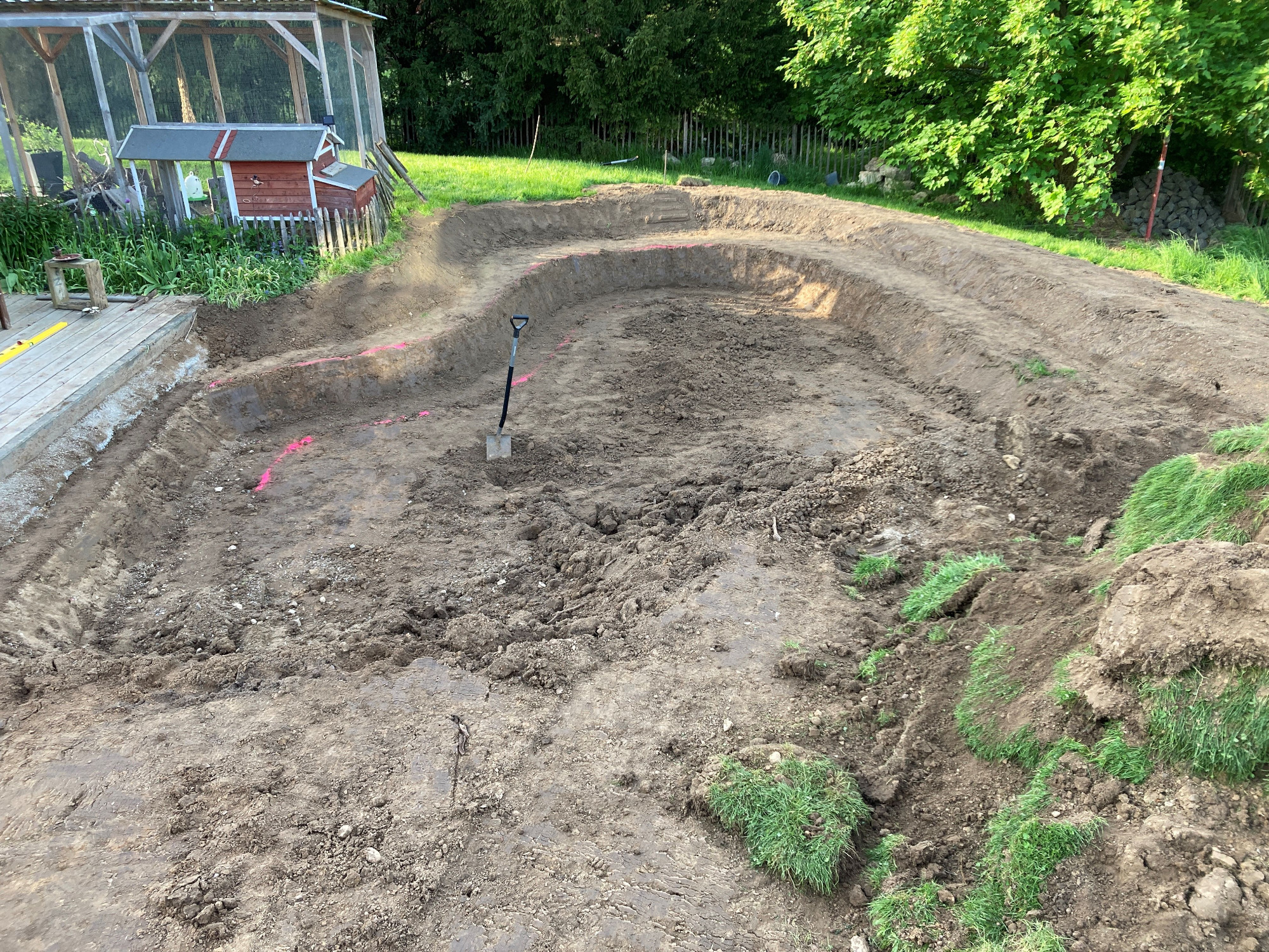

schön, dass es bei Dir losgeht. Der Baggerfahrer hat ja sogar Terrassen modelliert, also hast Du ihn gut instruiert.
Weiterhin viel Erfolg!
Ich freue mich über Nachrichten zum Baufortschritt.

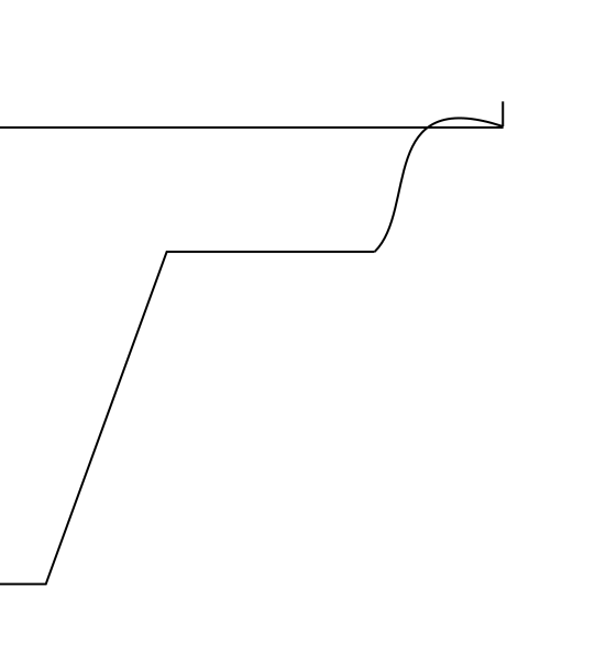

Bis zur Ufergestaltung ist bei Dir zwar noch etwas Zeit, ich möchte zu Deiner Skizze jedoch anmerken, dass Dein Gedankengang generell richtig ist, um das Uferband mit Bewuchs zu kaschieren. Es wird auf diesem kleinen "Hügel" jedoch kaum Sand liegenbleiben. Wellenschlag und Regen spült den Sand in den Teich. Die Pflanzen haben dann keinen Wurzelraum und wachsen nur kümmerlich. Die Lösung wäre eine kleine angemörtelte Kante, um den Lehmsand festzuhalten, oder eine etwas breitere und tiefere Mulde für die Pflanzen. Es läuft auf einen (schmalen) Ufergraben hinaus...
Alternativ kann man auch auf der Landseite Pflanzen setzen, die über das Uferband ragen und es so unsichtbar machen.
Auf Sofies neuesten Fotos ist nur an einer Stelle etwas Uferband zu sehen, ansonsten nirgends. Vielleicht erklärt sie uns ihren Trick?

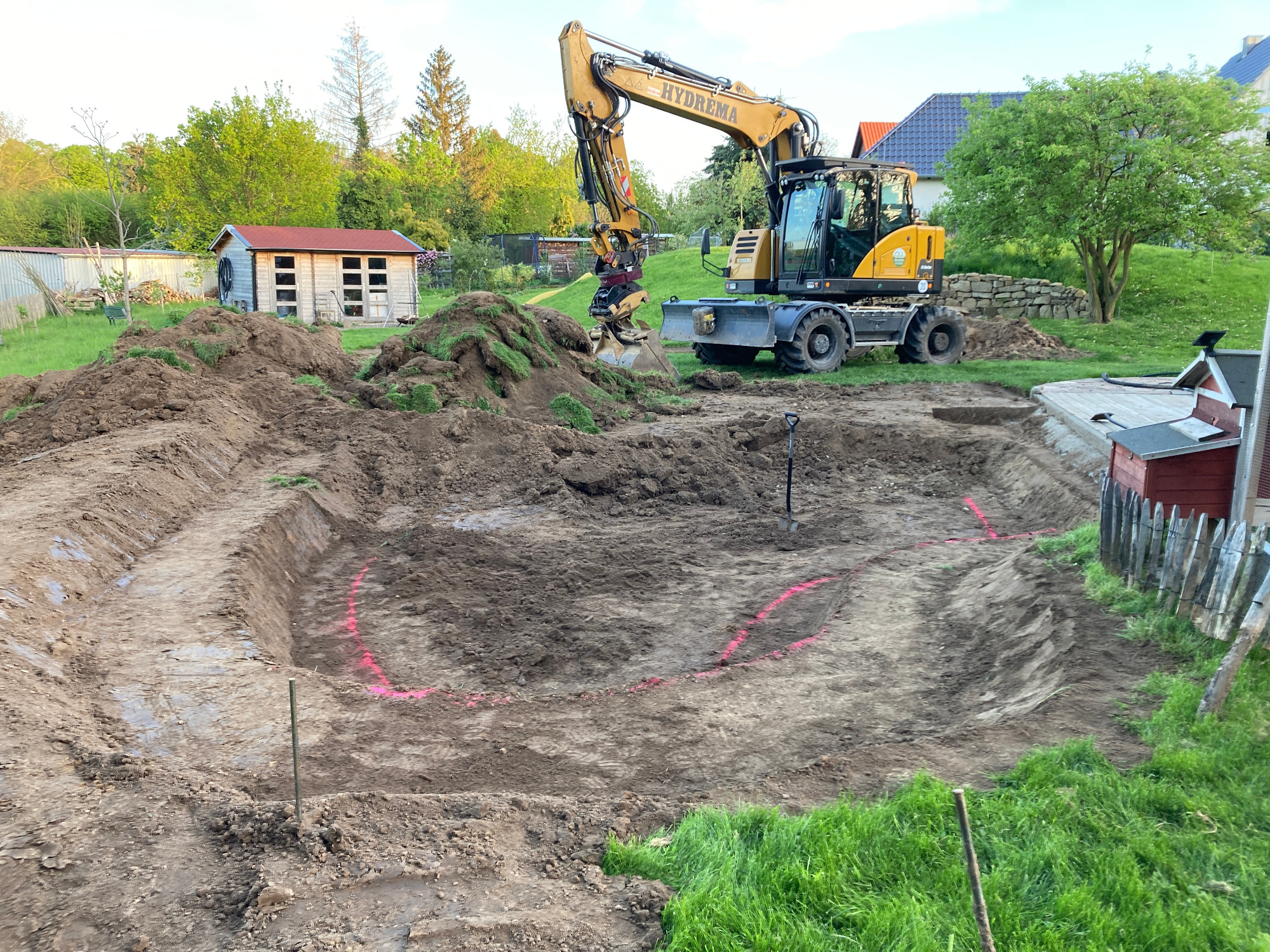

So, da bin ich mal wieder. Aufgrund des vielen Regens und des nassen Bodens, hatten wir bisher noch nicht angefangen.
Aber heute war es soweit und der Bagger kam nach dem Mittag. Nach 2,5 h baggern sind wir jetzt so weit:
Ich bin gespannt wie lange es dauern wird...
Wenn euch etwas auffällt, was zu Problemen o.ä. führen könnte, sagt bitte Bescheid.

im Prinzip stellt die Zeichnung sowas wie einen Ufergraben dar. Ist wahrscheinlich schon hilfreich zum Kaschieren des Uferbandes. Ich hatte in meiner Doku bereits geschrieben, dass ich diesen Teil ästhetisch als etwas störend empfinde.

Wir haben noch eine Frage zur Randgestaltung mit dem Uferband. In ein paar Bereichen soll der Teich direkt in Rasen übergehen (ohne Ufergraben). Das hat zur Folge, dass man von gegenüber (Terrasse) direkt auf die Gummilippe des Uferbandes schaut, was wir uns nicht so schön vorstellen. Deshalb habe ich mir überlegt, in diesen Bereichen das Nivea knapp über die Wasseroberfläche zu ziehen, um dort einen schmalen Bereich Ufermatte mit Lehmhaltigen Sand niedrig bepflanzen zu können.
Was haltet ihr von dieser Lösung?
Hat jemand eine bessere Idee?
Ziel ist das Uferband ohne Ufergraben mit niedriger Vegetation zu kaschieren.
