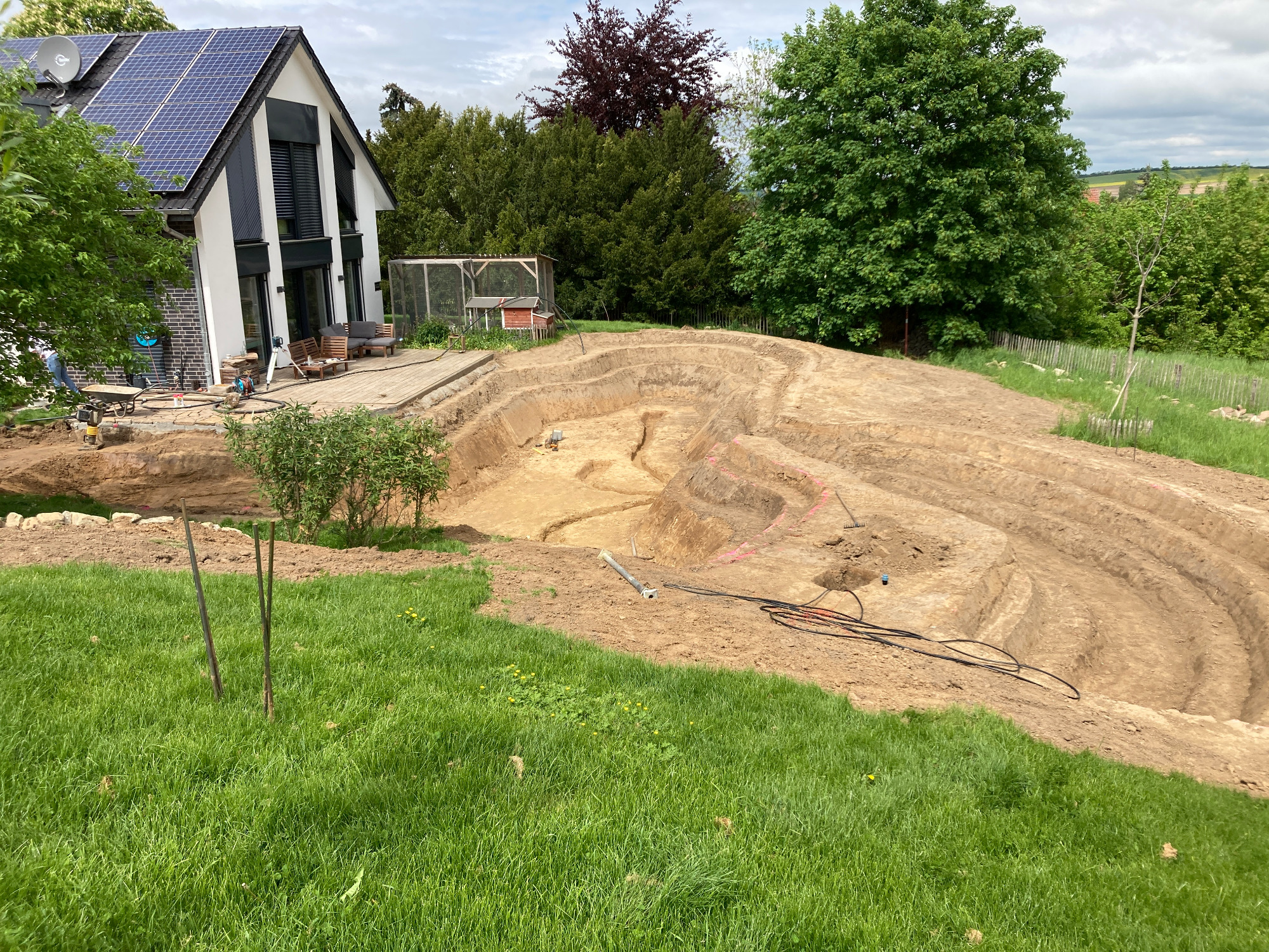

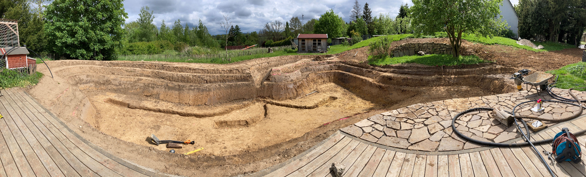

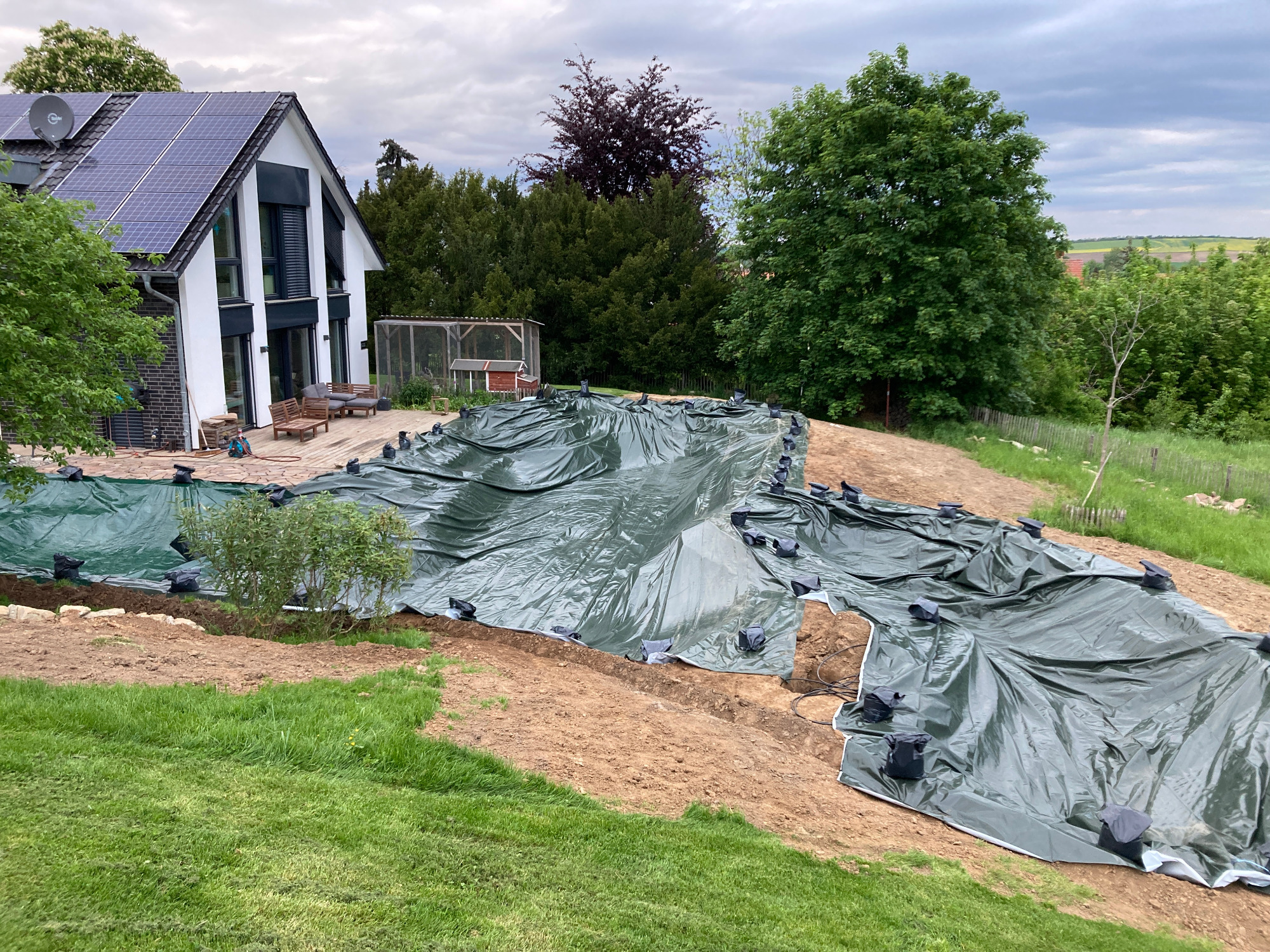

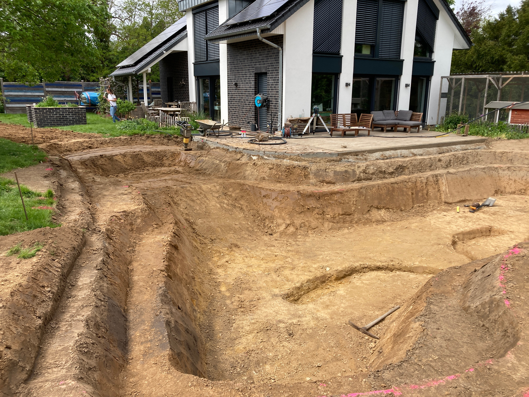

04 Mai 2024 19:22 #35699
von MEI-STA
MEI-STA antwortete auf Schwimmteich Planung
Hi Alfons,
ja der Baggerfahrer war wirklich ein Künstler in seiner Maschine. Vor allem mit so einem riesen 20t Bagger! Wir mussten kaum etwas mit dem Spaten nacharbeiten. Nur für beim Filtergraben hat er geflucht, der war ihm zu klein und fummelig.
Danke für den Tipp mit Sofie, bei ihr sieht es wirklich super aus. Allerdings könnte ich mir vorstellen, dass die Wellen das Ufer teilweise abtragen. Das kommt aber auch auf die Schwimmaktivitäten an. Bei uns müssen wir aber von Kids ausgehen, die regelmäßig eine Arschbombe in den Teich machen...
Aktuell ist meine favorisierte Variante, auf der obersten Stufe eine großzügige Aufkantung aufzubringen, um dahinter Sand hinpacken zu können. So sollte ich dort auch bepflanzen können. Ob der Sand dann auch bei intensiven Wellen dort bleibt, kann ich nur schwer einschätzen.
Auf einen umlaufenden Ufergraben hab ich nicht so richtig Lust, das ist ganz schön aufwändig mit dem Uferwall und auch die Pflege im Nachgang stelle ich mir aufwändig vor.
Jetzt zu unserem aktuellen Fortschritt. Der Bagger hat ziemlich genau 3 Tage gebraucht um die Grube auszuheben.
Heute haben wir auch die Sicherungsfolie rein gelegt. Da waren wir eine Stunde zugange...
Wir haben jetzt 50 Sandsäcke, meint ihr das reicht oder brauchen wir noch mehr?
