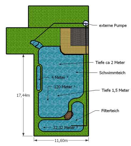

12 März 2008 19:03 #4144
von Peeti
Peeti antwortete auf Aw: Externer Punpenschacht+Filter
ich bin in der Planungsphase und der Vorschlag von NG
ist bei mir ein rxterner Pumpenschacht in ca. 23 Meter
Entfernung vom Filterteich.
Von dort geht es ca. 8 Meter bis zur Quelle / kurzem Bachlauf.
In dem Vorschlag von NG war nie die Rede von einer 12 Volt Pumpe.
Gruß Peeti
Gruß Peeti

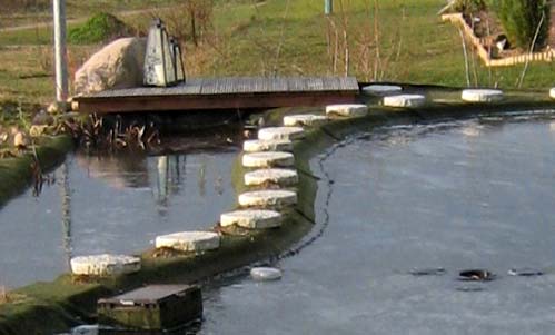

Horst antwortete auf Aw: Externer Punpenschacht+Filter
Hallo an alle,
Reinhard hat bereits die Möglichkeiten und Vorteile "12V-Pumpe im Filtergraben" und "Entenhaus" angesprochen.
Allerdings kommt hinter der Pumpe auch wieder ein Schlauch raus und das Wasser muss auf diversen Wegen zurück in den Teich. Ich möchte damit sagen, dass man mit der Planung nicht an der Pumpe aufhören darf.
Meine "Problemlösung" ist ein kleines Holzdeck am Ende des Filtergrabens. Die Pumpe liegt darunter am Filtergrabenende, die Schläuche werden dort verdeckt über die Wasseroberfläche geführt und unterhalb des Holzdecks (kann geöffnet werden) ist meine Stromversorgung. Auf diese Weise ist die Technik versteckt und trotzdem jederzeit leicht zugänglich.
