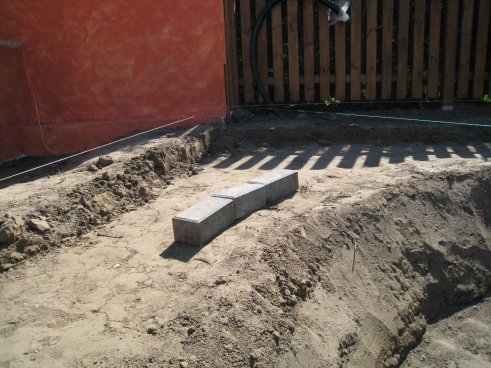

Ich habe so wie auf Deinem Bild Rechtechsteine längs verbaut, die auf ca 10 cm Mager-Mörtel sitzen, und schräg angemörtelt sind. Das war die schmalste Möglichkeit, die aber doch so stabil ist, dass man mal drauftreten kann, und sich dadurch nicht gleich wieder das Niveau und Überläufe etc ändert. An der anderen Seite vor einer Mauer habe ich Rasenkantensteine mit Mörtel verbaut, aber das kann man nicht begehen, und ist glaube ich nur eine gute Idee, an Stellen wo man (wie bei mir keinen Ufergraben bauen kann, weil man dann dahinter sofort Folie und Vlies und Ufermatte mit Steinen befestigen kann, und doch in der minimalen Ritze noch ein Pfennigkrait etc wachsen kann, um dem ganzen die Härte der Kante zu nehmen. Da ja über alle Höher Vließ Folie und Ufermatte liegt, habe ich die bei meiner Planung nicht berücksichtigt.

hier noch ein Ausschnitt mit den Rechtecksteinen

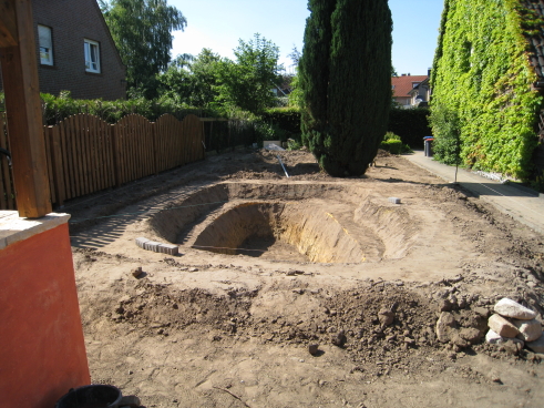

die Grube für meinen kleinen Badeteich ist nun ausgehoben und die Stufen sind modelliert.
Die Abschlussfläche ist die Uferterrasse, auf der ich den Wall aufbauen möchte.
Dazu habe ich noch ein paar Fragen:
Zunächst habe ich mich noch nicht entschieden, ob den Uferwall mittels Rechtecksteinen oder Rasenkantsteinen aufbaue. Grundsätzlich möchte ich keinen allzu breiten Uferwall, um mehr Platz für einen Ufergraben zu haben. An einigen Stellen wird das schon recht knapp.
Wichtig ist mir aber auch die Optik. Ich werde mit VM (eingeschlämmt) und UM arbeiten. Von der Ufermatte möchte ich allerdings nicht allzuviel sehen. Kann ich die VM bis direkt zur Sohle Wall ziehen (also über die gesamte Uferterrasse und dann einschlämmen) und dort erst die UM ansetzen? Oder sollte ich die UM an der Kante Uferterrasse ansetzen und noch ein Stück mit vermörteln? Die Uferterrasse möchte ich eigentlich nicht grün lassen. Außerdem müsste ich sie dann gegen aufschwimmen sichern (Kleber, Bauschaum). Ich möchte sie auch nicht bepflanzen und keinen Kies oder Sand auftragen. Aber vielleicht sieht es auch blöd aus, wenn nur der Wall grün ist...
Komplett vermörteln (bis in den Ufergraben) macht ja wohl keinen Sinn, wie ich hier schon häufiger gelesen habe.
Wenn die UM über den Wall gezogen wird, ist sie bei meinem schmalen Wall wohl nur schwer zu bewachsen. Ich habe aber die Hoffnung, dass auf Dauer die Pflanzen aus dem UG den Wall bedecken.
Falls ich mit Rechtecksteinen arbeite, kann ich den Mörtel direkt auf die Uferterrasse ausbringen oder sollte ich zunächst noch ein Furche graben, damit das Mörtelbett mehr halt hat?
Ist eine 20 cm breite Uferterrasse in Ordnung, wie breite sollte sie mindestens sein?
Wie weit sollte der Wasserspiegel unter Wallhöhe liegen? Ich meine NG schreibt etwas von 3-5 cm, hier im Forum habe ich häufiger von 10 cm gelesen.
Wieviel cm Höhe müsste ich auf die Rechtecksteine zurechnen, wenn Vlies, Folie und UM dazukommen?
Wie auf dem Bild im Hintergrund vielleicht zu erkennen ist, liegt mein Filtergraben räumlich getrennt. Sollte ich das dort mit dem Uferwall genau so machen oder gibt es da einfachere Varianten?
Fragen über Fragen, ich hoffe ich ihr könnt zu einigen eure Meinung kundtun.
