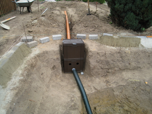

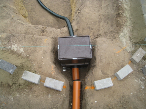

zur Rutschsicherung werd ich mir noch meine Gedanken machen.
Es hat sich aber noch eine weitere Baustelle aufgetan:
Der Dammdurchbruch bzw. die Verbindung zum FG. Auf den folgenden Fotos könnt ihr sehen, wie ich den Uferwall um den Saugsammler legen will. Die Reihenfolge der Arbeitschritte zur Verbindung Saugsammler – FG ist mir noch nicht ganz klar. Es ist ja alles ein bißchen eng und es ist jawohl eine Schlüsselstelle. Der Flansch muss sauber eingeklebt sein und zwar auf der richtigen Höhe zwischen 30cm-Rohr und dem langen Rohr. Kann ich mich an die Anleitung mit der Trennfolie halten?
Also Vlies und Folie einlegen (Folie „hochhängen“), Flansch einkleben, mit Verbundmatte auskleiden, Saugsammler mit kurzem Rohr und langes Rohr auf gleicher Höhe fixieren (Formsteine), die Rohre einkleben,Zwischenraum zwischen Saugsammler und Folie irgendwie verfüllen (vermörteln), andere Seite (langes Rohr) wieder mit Erde auffüllen.
So ganz habe ich das noch nicht geblickt. Ist die Ausgangsposition, wie auf den Bilder ersichtlich in Ordnung oder mache ich da schon was falsch?
Eventuell will das auch noch mit der Lecksicherungsfolie machen.
So wirr, wie ich es geschrieben habe, geht es auch gerade in meinem Kopf rum...
Vielleicht kann mir ja jemand helfen.
Thomas
Thomas
