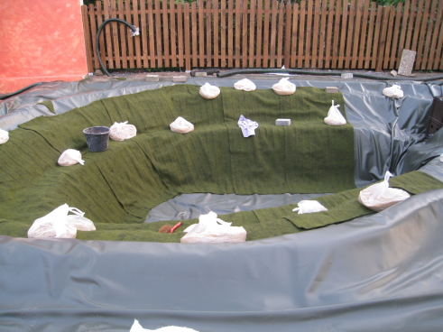

wie baust du denn nun den Saugsammler ein?
Mir geht gerade eine Idee durch den Kopf:
Die einfachste Variante wäre: Den Saugsammler auf die Folie stellen, die Folie hinter dem Kasten erst hochführen und das KG Rohr anschließen, lt. Bauanleitung.
Dann den V-Auschnitt schließen,Saugrohre anschließen, fertig.
Ach so, pack überall Vlies drunter.

Hallo Thomas,
Falten - unkritisch
Überlauf - nicht wirklich
Hatten wir auch so geplant, Teich hat aber beschlossen, an anderer Stelle überzulaufen. Vermutlich muss der Überlauf breiter sein, damit man ihn halten kann.
Kleber - dunkler aus Kanister oder direkt das Folienschweissmittel bestellen. Wir haben mit dem dunklem geklebt.
Gruß Anette, die Heute sogar im Wasser geschwitzt hat.

bin mal wieder spät dran, hab aber auch einiges geschafft. Vlies, Folie und Teile der VM drin (ist halt ein kleiner Teich...). Bin ganz zufrieden. Unter anderem, weil ich keinen Sonnenstich bekommen habe.
Die Saugsammler hab ich mir für morgen aufgehoben. Den Ausschnitt habe ich auf ein "V" erweitert und ich werd den Deckel vom Saugsammler über dem Wasserspiegel planen.
Die Falten im Saugsammlerbereich sind schon enorm, da muss ich noch mal ran. Meine größte Sorge ist, den Flansch dicht und fixiert auf der richtigen Höhe einzubauen.
Außerdem bin ich mir noch nicht sicher, was ich direkt vor und hinter der "Trennfolie" machen werde.
Ich hoffe, ich habe noch genug Folienrest, um das mit der Lecksicherungsfolie hinzubekommen. Würde es notfalls Sinn machen dafür mehrere Reste sauber zusammenzukleben. Laut Info wäre mit der Lecksicherungsfolie ein Wasserverlust in dem Bereich ausgeschlossen.
Das mit der Dopplung der beiden Folien wird wohl nicht so einfach. Immerhin sagt mir die Info 84221 wie es funktionieren sollte.
Bin ich eigentlich mit dem möglichen Nachrutschen der Folie beim Wassereinlass aus dem gröbsten raus, weil ich vorher den kompletten Teich vermörtel? Einige haben ja wohl zu diesem Zeitpunkt schon Wasser eingelassen, damit die Folie sich setzt. Das habe ich eigentlich nicht vor.
Sind die Falten vor allem unter dem Saugsammler und in der Mulde für die Saugleitung (kann man rechts noch ein bißchen erkennen) kritisch? Den Bereich hinter dem Saugsammler werd ich schon ziemlich faltenfrei hinbekommen.
Ich hoffe, ihr könnt mich weiterhin so gut unterstützen:kiss: .
Thomas
