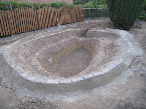

bin heute mit dem Uferwall fast fertig geworden. Die Lieferung von NG (Vlies, VM, UM, usw.) ist auch bereits heute eingetroffen. Meine Uferterrasse ist zwischen 10 und 30 cm breit geworden. Bevor ich das Vlies einbringe hab ich aber noch Fragen.
Im hinteren Teil des ST seht ihr die Position des Saugsammlers. Mein Filtergraben liegt im hinteren Bereich des Gartens, etwa 4 m entfernt. Hat jemand Erfahrung, wenn der FG nicht direkt an den ST anschließt?
Ich bekomme zwei getrennte Folien, die Teiche werden über ein 110 KG-Rohr verbunden. Mir geht es in erster Linie um die Position des Saugsammler (Länge KG-Rohr zur Folie) und Tips für die Verbindung ST und FG.

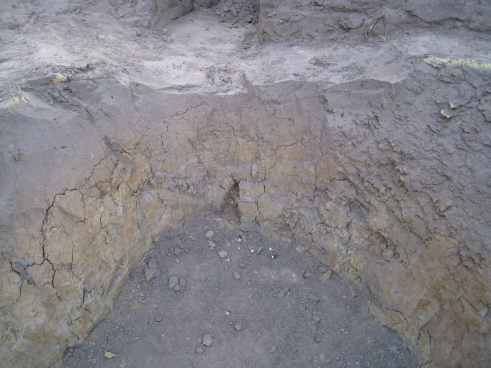

Wie ihr auf dem nächsten Bild sehen könnt habe ich auf den letzten 40 cm Lehmboden, der sehr viele Risse aufweist. Die einzelnen Stücke sind auch relativ locker.
Muss ich das alles entfernen und ausbessern (vermörteln) oder erledigt sich das durch das Vlies und den Wasserdruck.
Die Wände sind auch in den anderen Bereichen nicht wirklich glatt.

hallo Thomas, das mit den Bilder kann ich nicht.
bei uns ist es so:
der längere Teil unsre UG endet an einem Holzpodest der an unserem Einstieg sitzt. Genau hier haben wir die Höhen sehr genau gearbeitet. Es gibt einen Überlaufbereich vom ST in den UG, von dort einen Überlauf in einen tiefer liegenden Gully(Baumarkt mit geruchsverschluss) der vom Holzpodest abgedeckt, aber noch gut zu erreichen ist . Von dort geht ein Rohr in einen anderen Gartenteil, damit das Wasser nicht an unser Haus fließen kann, oder das Teichumfeld unterspulen kann.
In allen anderen Bereichen ist der UW etwas (ca5cm) höher. (Schwappen bei Badebetrieb.
Wo nur der kurze Teil des Ufergraben selbst Überlaufen soll, geht das Wasser in ein angrenzendes Beet. Dieser Überlauf liegt tiefer als der UW aber schon deutlich höher als der Überlauf zum Gully (Kann ich mit Brettchen unter der Folie leicht justieren),sonst saugt die UM das Wasser raus, bis auf die niedrigste Überlaufhöhe.
Engstellen:
Wo die Folie zu knapp gekauft war, habe ich einen MiniUG ,in dem ein Stück Drainagerohr läuft, damit die UGTeile verbunden bleiben. Das ist mit einigen Kieselsteinen versteckt, aber funktioniert und sieht natürlich aus.
Wo ich garkeinen UG habe betseht der UW aus Rasenkantensteinen. genau dahinter kommt ein Stein (etwas höher als der Rasenkantenstein, dahinter geht die Filie senkrecht hoch und wird von einem gleichhohen oder noch etwas höheren Stein fixiert. So fließt kein Oberflächenwasser in den Teich, und der Rasenkantenstein kann langfristig mit Pfennigkraut oder Rosenprimeln, die in den kleinen Lücken zwischen Kantstein und 1. Fixierstein wachsen,verdeckt werden. Viel Spass Susanne
