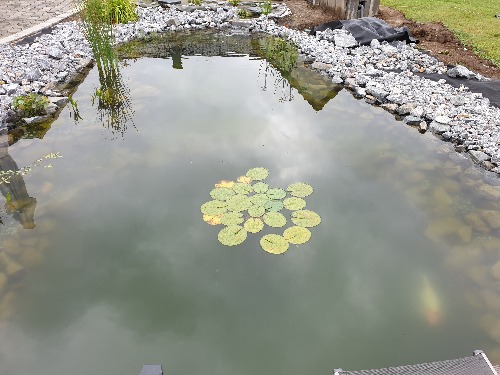

mikdoe schrieb: Zeig doch bitte mal ein Bild vom Wasser.[/quote
Die Fische schwimmen in Ca. 50 cm Tiefe]
13 Juli 2019 07:52 #28712
mikdoe antwortete auf Filteraufbau

Aktuell geht es mir um die grünliche Trübung in meinem Teich.
Generell interessiert mich aber die langfristige Wasserqualität meines Teiches.
Ziel ist es meinen beflanzten Fischteich lange "schön" zu erhalten und die Fische auch in 1,35 m Tiefe zu sehen.
