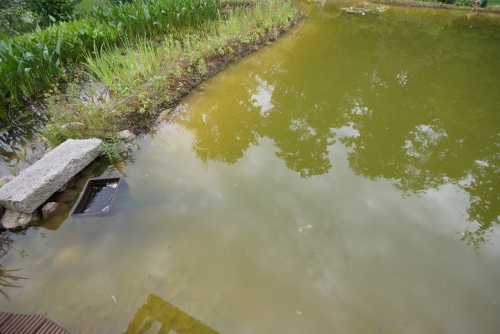

hallo träugy,
danke für die ausführlichen schilderungen. auch wir haben 2007 einen schwimmteich mit gut 180 m³ wasser und rund 200 m² wasseroberfläche gebaut-alles natürlich mit ng. bis zum frühjahr 2012 hatten wir immer sauberes wasser
. dann kam der sommer und das wasser wurde immer grüner, mittlerweile nur noch 20 cm sichttiefe. habe mit meiner tauchausrüstung jedes jahr einmal das sediment vom boden mittels eines langen schlauches(an saugsammler angeschlossen) zusätzlich abgesaugt. man sollte nicht glauben, was sich da alles ansammelt trotz zweier bodenabsaugstellen. aber was willst du bei 20 cm saugen? ich seh ja nichts. nach rücksprache mit ng kam dann die hoffnungsvolle nachricht der uv-lampen. nach deinen und den meldungen der anderen forummitglieder habe ich nun auch solch eine kombination bestellt-bei unserer teichgröße werden es wohl zwei lampen werden. ich freue mich schon riesig auf meine eigentliche sichttiefe von 2,20 m :woohoo: :silly: :laugh: .
werde berichten!!!
gruß an alle, die klares wasser lieben
carsten
p.s. foto unserer suppe anbei
werde berichten!!!
carsten
