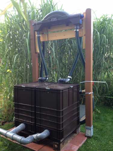

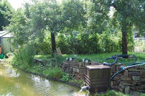

14 Juli 2012 18:33 - 14 Juli 2012 18:53 #16383
von grimnitzlocal
grimnitzlocal antwortete auf Aw: Testgruppe-Klares Wasser

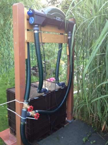

Ich habe heute meine Anlage installiert-zwei UV-55 und zwei Filter. Ich habe einen relativ großen Schwimmteich ohne Fische mit einer 10000 Pumpe. Die Anlage steht gut getarnt hinter droßem Chinaschilf, ist echt nichts zu sehen
. Die UV-Lampen hängen rund 1,80 hoch, das entspricht gut 2,10 über Wasserkante. Ich kann bestätigen, dass die Lampen sofort leerlaufen, sobald die Pumpe ausgeschaltet ist. Das Wasser gluckert durch die Filter weg, die dann übrigens auch leer sind. Ich befürchte, dass ich bei der Höhe von über 2 m über dem Teichwasserpegel Druckverluste habe?!
Aber es gibt bei der Doppelanlage noch ein Problem: Nach Aus- und wieder Einschalten müssen beide "UV-Anlagen" wieder auf gleiche Durchflussmenge mittels der Schieber einjustiert werden. Das ist natürlich bei automatischer Zeitschaltung ärgerlich, da keiner da ist. Ich werd die Anlage jetzt aber erstmal durchlaufen lassen.
Carsten
Carsten
Letzte Änderung: 14 Juli 2012 18:53 von grimnitzlocal. Begründung: Bilder zugefügt
