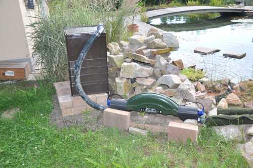

Bei mir läuft 1 UVC und 1 Standardfilter seit ca. 3 Wochen, langsam wird es klarer, das dauert bei der Teichgröße mit dieser Austattung wohl so lange.
Der Filter ist noch nicht zu, nächste Woche werde ich wohl das erste Mal reinigen.
Hier mein provisorischer Aufbau:
Gruß Sam
