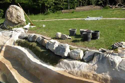

ja, norre hat recht, ich habe die Druckleitung gesplittet und lasse nur ca 50% durch den Filter, der Rest geht ungefiltert durch den Wasserfall. D.h. der Auslauf für den Wasserfall liegt etwa gleich hoch, wie der Einlauf in die Standard-Filterkiste. Diese besteht aus dem Bodenmodul mit den Oxischäumen, einem vertikalen VF-8 drauf mit feinstem Schaumstoff (keine Matten) und dem horizontalfiletr HF-26 mit vielen blauen, wenigen roten und einem schwarzen Schaum drin.

Hallo Norre und ThorstenC!
Danke für Eure Anmerkungen und Ideen! Die Idee mit der Abzweigung ist keine schlechte!
Auch der Hinweis, dass die Pumpleistung mit zunehmender Förderhöhe nachlässt ist wichtig! Ganz abgesehen davon wollte ich zunächst - dem Prinzip think big folgend - einen höheren Wasserfall bauen, da der optisch auch viel mehr hermacht als ein Rinnsal aus einer Spalte. Bei der Pumpleistung die ich habe und einer provisorisch gebauten Wasserfallhöhe von nur 10-20cm ist der Geräuschpengel allergings schon so groß, dass höher hier eigentlich nicht mehr besser bedeutet! Hat jemand einen höheren Wasserfall gebaut und eine Idee, wie er trotzdem leise gurgelt? Vielleicht über mehrere kleinere hintereinander?
Lg
Becker

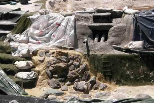

Hallo, also ich habe es so verstanden, dass der Auslauf des Filters in den Teich ganz rechts unten bei dem zweiten roten Pfeil ist.
Ich denke der Wasserfall wird über eine Abzweigung beim Einlauf des Filters gespeist also mit ungefiltertem Wasser betrieben???

Hallo Träugy!
Hab mir nochmals die Fotos in der Galerie von Deinem Bachlauf angesehen. Das Wasser läuft bei Dir von geschätzten 60-70cm Höhe weg in den Teich. Mich würde nun interessieren welchen Filter Du verwendet hast, denn die Position alter Gartenzwerg ist aus meiner Sicht nicht sehr viel höher als der Beginn Wasserlauf. Bei meinem NG Standardfilter müsste der Einlauf oben in den Filter noch einmal gut 80cm hoher sein, damit ich das hin bekomme.
Liebe Grüße!
Becker
PS: Der Ahorn macht sich echt spitze!
