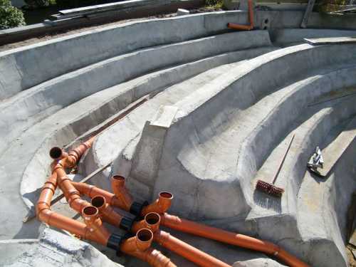

Auch schön dass ich nicht der einzige Verrückte bin, der seit 2011 rumbuddelt und betoniert.
Übrigens NG hat neuerdings auch "Trommelfilter" im Programm......
Diese sollten allerdings immer in einem Filterkeller in "Schwerkraft laufen"- also die Pumpe erst dahinter.
Dann spart man Energie, weil die Pumpe keine Höhe mehr überwinden muss.
Noch habt ihr keine Folie drin, und Beton könnt ihr ja.
Aber guckt Euch ruhig meine "ZST"-Lösung mit den KG 110- Folienflanschen und Schiebern an.....
Die Schieber fehlen noch auf dem Bild und kommen auf der FG-Seite links neben dem Abzweig rein.
Ansonsten: Viel Spaß beim Folie durchrollen. Ich habe da schon Bauchschmerzen bei mir...
Meine Folienwalze wird so 600kg wiegen.....
