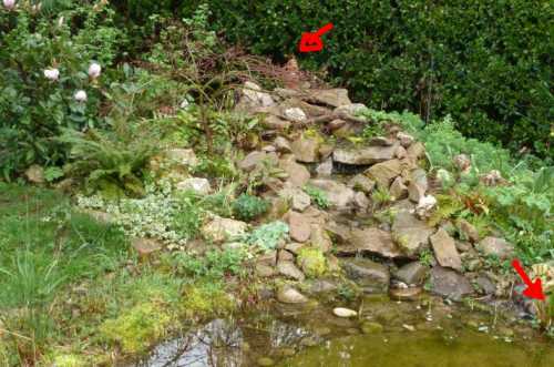

Anbei der Ist-Zustand meines Wasserfalls. Der uralte Gartenzwerg (Pfeil oben) markiert die Position des Filters, damit ich ihn für Wartungsarbeiten auch finde
, der Auslauf des Filters befindet sich ganz unten rechts (Pfeil unten).

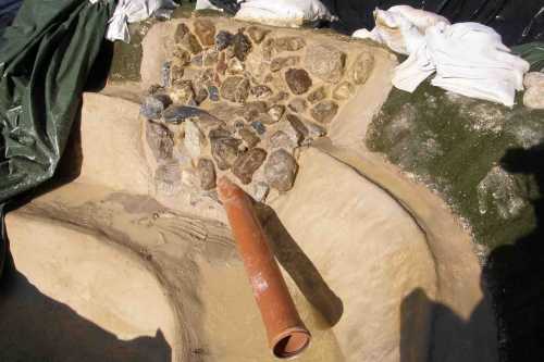

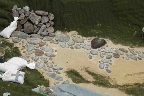

deine Steinoptik am Grunde des BT ist ja wirklich saugeil (sagt man doch so heute, oder?) und gefällt mir wirklich sehr. Schön, dass du dir damit Zeit gelassen hast und nicht dem Trend - schnell fertig werden - gefolgt bist.
Einen Bachlauf hatte ich mir auch kurz überlegt aber dann drauf verzichtet, da schon alleine der kleine Wasserfall so viel Wasser verdunstet und ggf. Wärme aufnimmt - so es denn welche hat, momentan schon wieder nicht mehr ...). Auch der Verlust an CO2 an Wasserfall und Bach kann sich negativ auf das Pflanzenwachstum auswirken und so bin ich nun mit dem kurzen Wasserfall sehr zufrieden. Wenn es heiß ist reduziere ich den Fluss dort zugunsten des Filters und reduziere hoffentlich auch den Wärmeeintrag damit. Ich hatte einen Hohlraum als Wasserfallunterbau erstellt (Hohlblocksteine und Betonplatten drauf), in den sollte Filter. Aber mit all den Anschlüssen war es schliesslich doch zu eng, so dass er einfach dahinter seinen Platz fand, abgedeckt mit restl. Ufermatte und einigen Steinen drauf. So stört er überhauupt nicht. Aber so schön wie du mit den Kieseln arbeitest fällt dir sicher eine bessere Verkleidung mit mehr Volumen-Inhalt ein.
