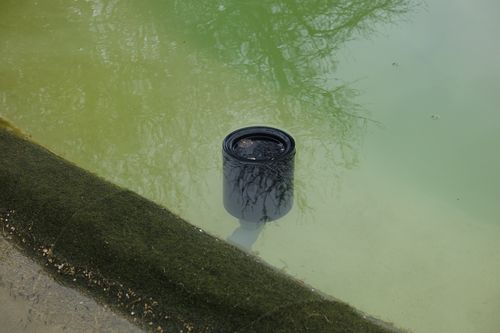

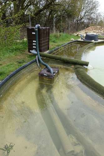

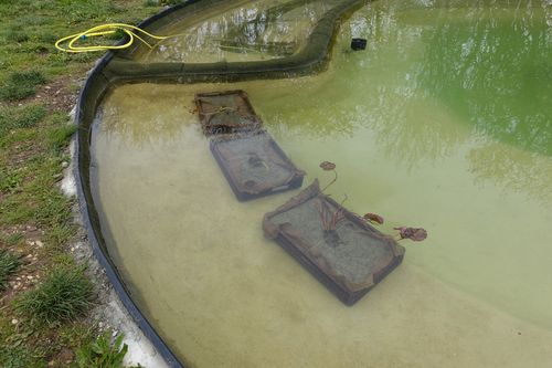

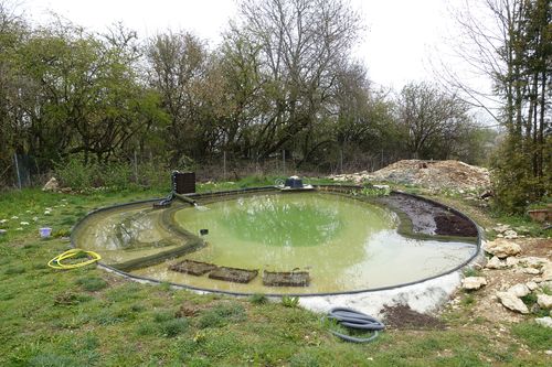

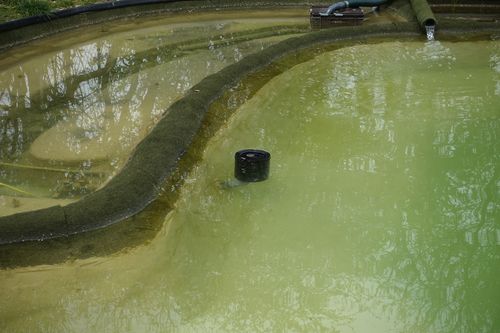

Huhu zusammen!
Hier mal ein aktueller Überblick:
Wie man sieht, habe ich gepflanzt.
Die Teichrosen sind auf der ersten Stufe, bis sie genügend Blätter entwickelt haben.
Ich habe einen 30€-Stand-Skimmer gefunden und ich bin vollstens zufrieden.
Er ist über ein 110/50-Reduzuiertstück direkt auf das Abflußrohr gesteckt.
Der Skimmer-Schieber ist voll auf und die Sedimentfallen-Schieber nur ca. 1/3 geöffnet. Er zieht jetzt nicht, wie man es von einem Staubsauger kennt, aber der Teich war während der Blütezeit nahestehender Apfelbäume schön sauber. Ein deutlichen Unterschied zum Filtergraben, wo sich alle Blüten gesammelt haben. Durch den Wasserzufluß ist es derzeit so, daß es sich im Kreis bewegt, so also alles Wasser am Skimmer vorbeizieht. Allerdings schiebt auch der Wassserkreislauf die Blüten einfach vorbei. Es dauert recht lange bis die Blüten ihren Weg in den Skimmer finden. Insgesamt aber eine zufriedenstellende Funktion. Auf den Schwimmskimmer verzichte ich. Mal schauen, wie das dann ist wenn die Reichrosen den Wasserfluß behindern...
Filter habe ich nun auch installiert. Ein kürzere Verbindung ist wohl nicht mehr möglich, außer man setzt die Pumpe in den Filter. :side:
Vor dem Filter und dem Pumpenschacht habe ich hochwachsende Pflanzen gesetzt, so daß man die Technik dann nicht mehr sieht.
Spülschlauch-Provisorium ist auch mal angeschlossen.
Nun fehlt noch der Wasserfall. Da werde ich aber eher erst nächstes Jahr dazukommen...
