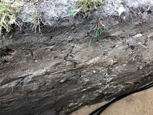

bei dem lehmboden wirst du wahrscheinlich den Teich mit der Spitzhacke buddeln können.
dafür ist der nach geringer tiefe schon tragfähig. ich würde den 40 tief auskoffern, 25cm schotter 0/28 rein, mit stampfer (keine Rüttelplatte!!!!) verdichten, 10cm beton.... so richtig nass!!

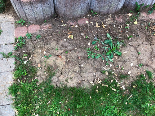

Ich vermute mal, dass die Risse wohl eher der Trockenheit zu schulden sind.
Ein Fundament unter den Schalsteinen schadet in deinem Fall sicher nicht.
Das Fundament verlängert ja nur Gebäudemauern so tief in die Erde, dass kein Frost mehr darunter kriecht. Hast du eine grobe Schicht, in der sich das Wasser nicht sammeln kann, dann friert das auch nicht auf.
Wenn um diese grobe Schicht (Schotter/Pflasterunterbau/Betonschredder...)herum (seitlich und unten) dichter Lehm ist und das Wasser da nicht zwischen den Steinen weg kann, dann friert dir trotzdem alles hoch.
Dann wäre wahrscheinlich Beton sinnvoller, da da ja kein Wasser mehr in irgendwelche Zwischenräume kann.
Legts du unterhalb der Schotterschicht eine Drainage an und sorgst dafür, dass das Wasser da gut weggeführt wird, reicht auch die Schotterschicht.

Was ich verschwiegen hatte, wir haben Lehmhaltigen Boden. :whistle:
Die Idee mit den Schalsteinen finde ich schon mal richtig gut.
Natürlich werden wir versuchen einen Fachmann zu finden und ihn auch noch zu befragen. Wobei da ja wieder das Problem vorherscht, fragst du 2 Fachleute, hast du drei Meinungen :S
Ich vermute aber, dass unter den Schalsteinen noch ein Fundament muss?
Das unser Boden in Bewegung zu sein scheint, zeigen die Risse im Boden. Ich habe mal 2 Bilder angehängt. Ich hoffe man kann es sehen?
Oder kommt das von der derzeitigen Trockenheit?

danke für eure Tipps.

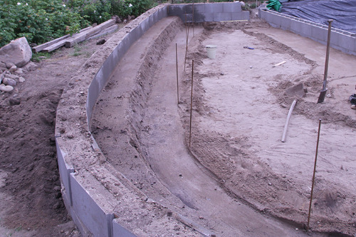

Wir hatten auch einen Höhenunterschied auszugleichen.
Ich habe das mit Betonschalungssteinen gemacht.
Egal, wie du hinterfütterst, unter den ausgleichenden Maßnahmen muss auch der Rasen weg und zwar so tief, dass du auf eine tragfähige Schicht kommst. Alles was Gras und Mutterboden ist verrottet und ändert das Volumen. Damit würde auch das, was du darauf gestellt hast, mit absacken.
Ich habe mal ein Bild mit angehängt. Wir haben die Schalungssteine gestellt und diese mit 10er Moniereisen fixiert. Dann haben wir das Ganze mit Boden verfüllt. Hier dürfen dann Thymian etc. wachsen.
2 Winter hat diese Variante ohne ersichtliche Verschiebungen überstanden.
Wenn du Spaß daran hast kannst du die Schalung natürlich mit Beton verfüllen. Ich hatte dazu keine Lust. Gesehen habe ich die Variante be ieinem Freund, der seinen stark abschüssigen Garten terrassiert hat und die Stufen auf diese Weise abgefangen hat.
