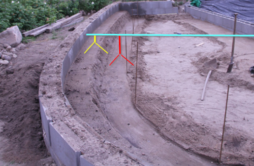

ich habe da mal was reingezeichnet:
Blau ist der Wasserspiegel, gelb (dick) ist die Tiefe bis zur Terrasse, von da an verteilt sich der Wasserdruck schräg im Boden (gelb, dünn).
Etwas tiefer mit den roten Linien entsprechend.
Keine dieser Linien wird jemals auf die Außenseite des Dammes treffen. Alle Lasten bleiben innerhalb des Bauwerks. Zudem: Die Lasten in der Tiefe sind eher gering.

2) Man kann sich den Lastausbreitungswinkel vereinfacht mit 45° vorstellen.
Im Randbereich ist das Wassergewicht minimal. In z.B. 50 cm Tiefe drückt die Last so auf den Boden, dass sie (anteilig) mit 45° in den Wall (nach außen) verteilt wird.
Wenn diese 45°-Linie nicht die Außenseite des Hangs schneidet, bist du auf der sicheren Seite - das ist aber konstruktiv kaum möglich.
Sieh Dir unten das Foto von Roadrunner an: Egal welche Terrasse du nimmst - die 45°-Linie schneidet nie die Außenkante des Walls.

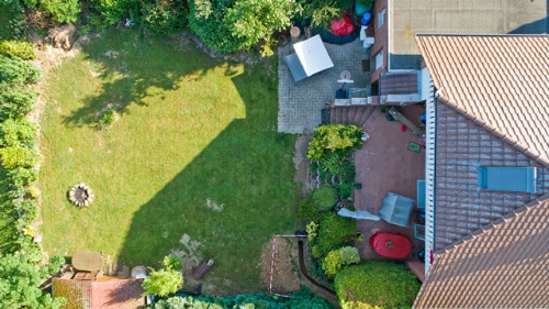

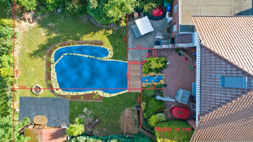

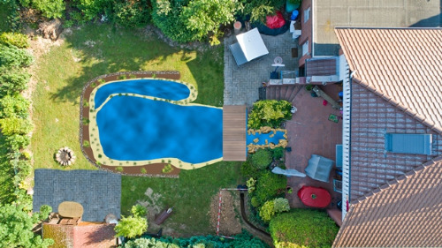

Danke für Deine Antwort. Ich habe mich am Wochenende mal hingesetzt und ein paar Bilder fertig gemacht. Ich habe einmal das Grundstück im orginal, einmal mit einer Idee von uns und einmal mit groben Maßen.
Wir würden uns freuen, dazu ein paar Meinungen zu hören

Es wäre sinnvoll wenn du mal ein Bild oder auch mehrere vom Platz an dem der Teich entstehen soll einstellen würdest.
Vielleicht findet man dann eine einfachere und günstige Lösung für das Problem.
