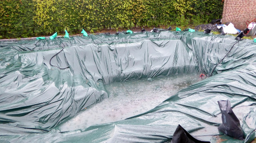

dann kam wieder mal der Regen
aber ...

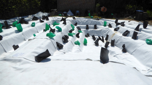

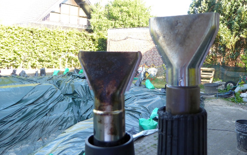

wir haben das Vlies fertig verschweissen können.
So sieht das aus, wenn die Söhne heißen, wie der Erzeuger

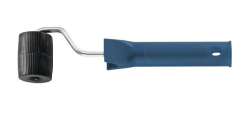

die beiden Kollegen habe einen guten Job gemacht. Man sollte die, je nach Modell, bei 350 - 400°C betreiben. Dann klebt das Vlies super. Bei heißererm Betrieb kann das Vlies schnell durchschmelzen.
wir haben einige Tapezierwerkzeuge ausprobiert
dieses günstigste Exemplar hat die besten Dienste geleistet
aber ...

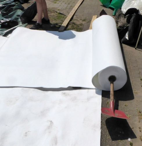

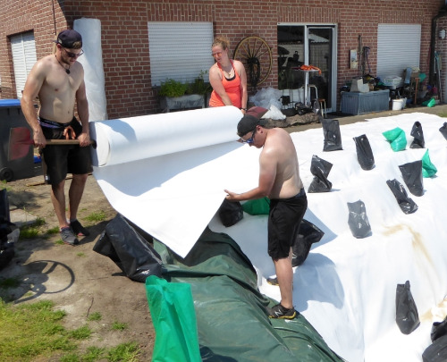

Die Treppenstufen wurden mit Garten- und Landschaftsbaubeton und einem grobmaschigen Außenputzgewebe stabilisiert. Das hat gut funktioniert. Dann wurde das Vlies bestellt, welches leider etwas auf sich warten ließ. Denn alle Welt baut in Coronazeiten einen Gartenteich. Nun gut, das Vlies kam, bestellt hatte ich das in der Breite von 1,2m. Es gibt das Vlies 900 aber auch in 2m Breite und 25m Länge. Die Option wurde mir nach der Bestellung angeboten und ich hab sie angenommen. Aber Achtung, alleine ist die Rolle nicht zu bewältigen. Die volle Rolle wiegt ca 45kg. Die rollst Du nicht mal eben durch Deine Grube.
Ich hatte dafür patente Helfer. So konnten wir gestern bei sehr schwülem Sonnenschein etwa 250m² Vlies 900 in ca. 3 Std. mit 3-4 Leuten und zwei Schaufeln in die Grube bugsieren und einpassen.
(nicht die Rolle durch die Grube rollen, sondern hereinziehen)
(so kann man die Rolle bewältigen)
Die einzelnen Bahnen müssen aber noch miteinander verschweißt werden. Das passiert in den nächsten Tagen und das kann man auch alleine bewerkstelligen. Die alte Sicherungsfolie liegt unter dem Vlies, ich hab uns aber eine zweite Sicherungsfolie spendiert, die nun auf dem Vlies liegt und ganz aktuell das Vlies vor reichlich Regen schützt. Die Investition hat sich jetzt schon gelohnt, wenn ich bedanke, dass ich zum Verschweißen noch reichlich darauf herumkriechen muss.
