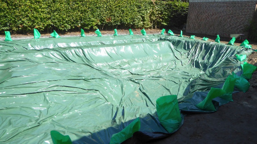

am 27.06.2019 war bei 36°C das Loch fertig
und am 28.06.2019 lag die Sicherheitsfolie ‚drin. Kühler war‘s da auch nicht.

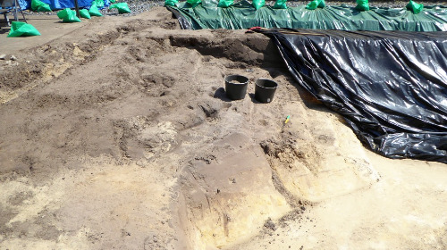

Aufgrund des vorherigen Bewuchses ist einiges an Wurzelwerk zu entfernen. Im Bereich der Treppe stand eine 25 jährige Kirsche (ich habe berichtet). Ein andere Standort für die Treppe ist nicht sinnvoll. Gerade hier war erwartbar einiges an Wurzelwerk zu entfernen. Der Wurzelteller wurde zwar abgefräst, aber so‘n Bäumchen hat natürlich weitläufige Ausleger.
Durch die Wurzelbehandlung der Treppe wurde das Profil der Selben ziemlich in Mitleidenschaft gezogen.
Schwer zu erkennen, aber im hellen Lehmsand sind drei Stufen.
Jetzt überlege ich, ob ich Stufe für Stufe von unten mit einem erdfeuchten Lehmsand-Zement-Gemisch die Treppe neu aufbaue. Gibt‘s dazu Erfahrungsberichte ?
Durch die große Trockenheit bildet sich immer wieder eine dünne Staubschicht. Ist es sinnvoll die Grube vor dem Absichern mit der Sicherheitsfolie zu besprühen, um sie feucht zu halten ?

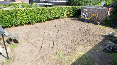

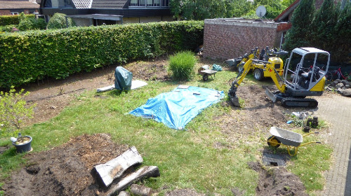

Sooo,
ich hab' lange nichts mehr von mir hören lassen. Das wird sich aber jetzt ändern.
Der Plan ist fertig, der Garten ist ausräumt und die Wurzeln wurde mit einer Monsterwurzelfräse mit "Maschinist" innerhalb von 20 Min elimniert. Sieht irgendwie wie aus wie "Garzweiler 5" :laugh:
Seit gestern stehen die Maschinen im Garten, die ab Morgen ihre Arbeit tun sollen.
