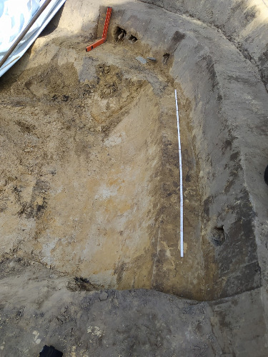

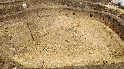

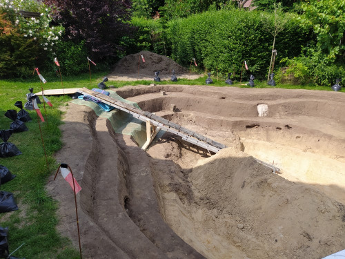

Tag Zusammen,
nachdem mein Nachbar Löpy seinen Teich jetzt vermörtelt hat (Glückwunsch, Du hast es Dir verdient), ist es, bei dem Sch ...wetter, mal wieder Zeit zu schreiben.
Habe am letzten Wochenende 150 Schubkarren voll Sand über die Rampe rausgefahren. Ab auf den Anhänger (insgesamt 11 Fahrten), zum Landwirt meines Vertrauens und per Hand wieder abgeladen. Da weiß man Abends, was man getan hat.
Jetzt noch die Rillen für die Sedimentfallen und Rohre ausheben und dann sind die Arbeiten mit der Schaufel erst einmal beendet.
Ausmessen und dann wird bestellt, Vlies, Folie und Verbundmatte.
Endlich mal keinen Sand mehr sehen.
Habe gelesen, dass der Pumpenschacht im FG vor dem Vermörteln mit eingebaut wurde. Macht das Sinn? Wenn der mal kaputt geht, wird eine Austausch doch deutlich schwerer.
Die Leitung von der Pumpe zum Einlauf, bei mir auf der gegenüberliegenden Seite, also ca. 15 Meter lang, wollte ich eingentlich unterirdisch durch ein PT Rohr verlegen. Nun habe ich gelesen, dass jemand die Leitung einfach hinter das Uferband gelegt hat. Was ist eurer Meinung nach sinnvoller?
Hier noch ein paar Bilder vom aktuellen Stand.

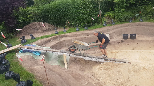

Hallo Alfons,
habe mich für eine Rampe entschieden.
Über meine Gartenleiter zwei Gerüstbretter verlegt, Eisenstangen gegen das rutschen verschraubt und Schubkarre halb voll.
Testfahrt war erfolgreich ...
Ab nächster Woche dann täglich 10 Karren raus uns schon kann ich am nächsten Wochenende mit dem Ausmessen für Flies und Folie beginnen.

Hallo Klaus,
für den finalen Aushub hatte ich mir eine Holzrampe aus einer länglichen Einwegpalette gebaut. Durch die querliegenden Deckbretter war es ausreichend rutschfest. Schubkarre nur noch 1/3- bis 1/2-voll und rückwärts raus gezogen.
Wenn Du einen Helfer hast, könnte eine Balkenkonstruktion wie ein Ziehbrunnen ( Beispiel ) helfen. Sowas muss man aber auch erst mal errichten...
Vielleicht vermörtelst Du aber vorab eine Stelle, die Du dann als stabile Treppe nutzen kannst.
Weiterhin viel Erfolg!

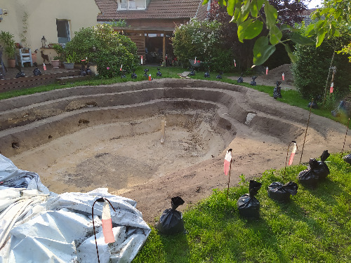

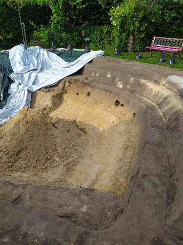

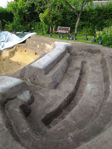

Hallo Zusammen,
melde mich mal wieder mit dem aktuellen Stand und den Infos zur Sandstufe.
Ich werde, soweit es geht, aus dem Sand eine 25cm breite Stufe modellieren.
Die Schräge zum ST Grund lasse ich in einer langen Hohlkehle auslaufen. Auf die Stufe kommt dann ein 5cm Beton-Estrich Schicht mit einer Kunststoff-Bewehrungsmatte um das Wegbrechen der Stufe während der Bauphase zu verhindern.
Am Samstag erst einmal 5 Anhänger voll Mutterboden abtransportiert, um Platz im Garten zu schaffen für den gelben "Karnickelsand, der jetzt aus der Grube raus muss.
Hat hierzu eventuell jemand ein Idee, wie ich den Sand über ein Flaschenzugsystem o.a. aus der Grube bekomme?
Eimerweise per Hand die Stufen hoch schleppen ist sehr mühsam und macht die in Mutterboden gearbeiteten Stufen bestimmt nicht besser,
Hier noch ein paar Fotos zum aktuellen Stand meiner Arbeiten. Hoffe, dass ich in vier Wochen mit der Modula tion fertig bin und das Vlies bestellen und verlegen kann.
