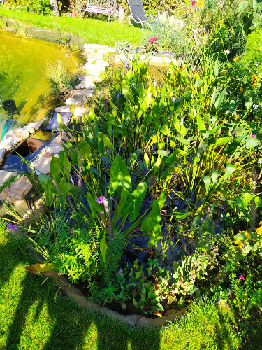

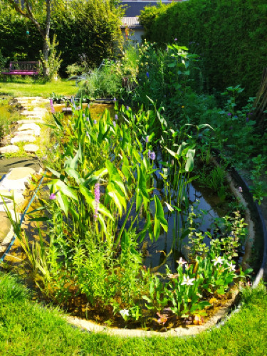

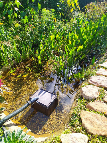

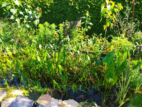

Hallo Klaus,
Glückwunsch zum Turbo, bei mir sieht es so ähnlich erst im dritten Jahr aus. Du hast wohl ein sehr nahrhaftes Substrat verwendet.
Zu viele Pflanzen hat man meines Erachtens erst, wenn das Wasser nicht mehr richtig durchkommt. Insofern hast Du noch Lücken
. Man kann natürlich auch ästhetische Gesichtspunkte anwenden, wenn man, wie bei Deinem Teich augenscheinlich, genug Filterkapazität durch den Filtergraben hat.
Der Kiesbereich mit den Ansaugkörben sollte pflanzenfrei bleiben, damit nicht die Wurzeln die Körbe verstopfen. Kommt nicht mehr genug Wasser durch die Siebe, sinkt der Wasserstand im Pumpenschacht und irgendwann kollabieren die Körbe. Das zu reparieren, stelle ich mir nicht so angenehm vor.
Ich werde demnächst mal ein paar Eimer Unterwasserpflanzen herausholen. Wann und wie man die Überwasserstängel kappt, muss ich nochmal nachlesen. Da mich das bislang noch nicht betraf, hatte ich es mir nicht gemerkt. Ein paar Igelkolben werde ich im Einlaufbereich entfernen müssen, sonst staut sich das Wasser...
Weiterhin viel Freude, jetzt weniger beim Baden, dafür umso mehr optisch!

Hallo Zusammen, ich hoffe ihr konntet Eure Schwimmteiche den Sommer lang genießen oder habt das regenfreie Wetter für den Bau genutzt.
Wir haben den ganzen Sommer unseren ST genossen und wissen jetzt, dass es die richtige Entscheidung war, den ST anzulegen.
Wir hatten ab Juni die Pflanzen im FG und seit dem ist das Wasser im ST klar bis auf den Grund. Kein Grund zur Klage. Läuft alles super.
Die Pflanzen im Filtergraben haben sich prächtig gemacht und seit drei Wochen ist der Grund des FG nicht mehr zu sehen. Alles ist zugewachsen und gedeiht prächtig.
Kann es auch sein, dass man zu viele Pflanzen im Filtergraben hat?
Ab wann beginnt man die Pflanzen zu schneiden und zu entfernen?
Ich habe mal Bilder eingestellt vom FG nach der Bepflanzung und von heute.

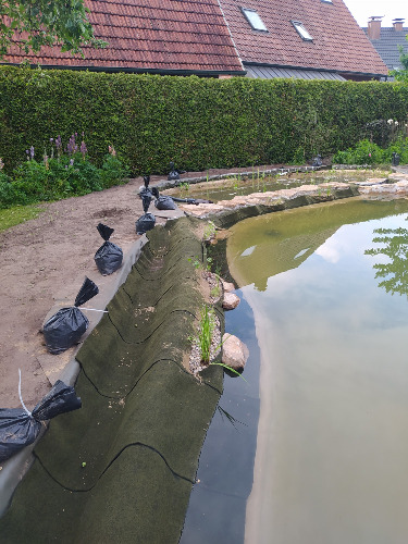

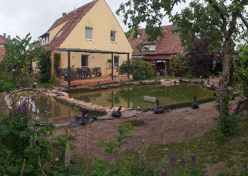

Hallo Zusammen,
Hurra, die Pflanzen sind drin ...jetzt kann es losgehen.
Wir haben am Freitag unsere Pflanzen bei NG abgeholt.
Vorweg erst mal ein riesen Lob an NG. Ich bin zwar kein Fachmann, aber alle, und ich meine alle, Pflanzen waren in einem TOP Zustand. Keine welkes Blättchen dran, richtig nass eingepackt.
Danke an das NG-Team für die tolle Arbeit.

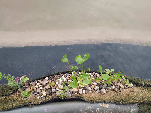

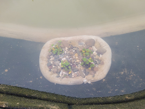

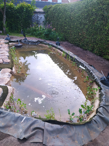

Zuerst haben wir den Filtergraben, entsprechend der Typenschilder, die bei jeder Pflanze dabei liegen, in den Tiefenzonen bepflanzt. Hier hatte ich schon vor vier Wochen Sand auf die Stufen eingebracht, der die ganze Zeit durchgespült wurde.
Im Anschluss habe nich noch, die von mir entwickelten "Pflanztaschen" (bin schon einwenig Stolz drauf) bestückt. Zuerst ein Sand/Lehmgemisch, dann die Pflanzen rein und zum Schluss Kies drüber, damit der Sand sich nicht soooo doll auswäscht (hoffentlich).
Auch die NG- Pflanzwurst kam testweise zum Einsatz. Sollte sich der Sand in der Wurst einigermaßen halten, werden wir davon, im Laufe der Zeit, noch mehr davon einbauen.
Jetzt heißt es Geduld mitbringen und sich an den Pflanzen erfreuen.
Hier noch ein paar Bilder für Euch.
Klaus
