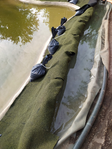

Alfons-Teich antwortete auf Unser Schwimmteich 2021
Hallo Klaus,
also "Unterwassersaatgut" kenne ich nicht. Auf die -10cm-Stufe kommt kein Saatgut, das würde sofort weggeschwemmt. Auf +10cm kannst Du es versuchen. Dort gibt es durchwachsene Erfolge, wie man so liest.
Anhand Deines Fotos ist das Dilemma zu sehen: Von -10cm geht es sehr steil nach oben. Dort bleibt kein Sand liegen! Wellenschlag und Regen spülen alles in den Teich. Daher wächst dieser steile Hang auch nur sehr langsam zu.
Ich habe auch solche Stellen, ärgere mich darüber, dass es nicht so schön aussieht und so lange braucht, dass dort etwas wächst. An einer Stelle habe ich auf die -10cm-Stufe dünne Bruchsteinplatten im 80°-Winkel gestellt und dahinter Sand gefüllt und bepflanzt. Ist noch nicht der Renner, aber sieht besser aus als der blanke grüne Teppich.
Einen Tipp habe ich noch: Um den Uferwall grün zu bekommen, kann man Pfennigkraut pflanzen. Das wächst bei uns an anderen Stellen im Garten wie Unkraut, man findet es auch an manchem Wegesrand. Es ist wüchsig, schiebt lange Triebe bis zum Wasser, hat schöne grüne Blätter und blüht auch noch recht attraktiv.

21 Mai 2022 04:12 #33768
von Klaus Moose
Danke Euch für die Rückmeldungen.
Jetzt habe ich aber noch mal ne Frage. Das Saatgut ist nur für den Uferwall bzw. für den Damm (ist bei mir mit Ufermatte ausgelegt).
Auf die 10cm Stufen kommt das Saatgut nicht, richtig?
Im Anhang ein Bild von meiner 10cm Stufe (dort wo die Sandsäcke stehen).
Dieser Bereich wird nachher 10 cm unter der Wasseroberfläche sein.
Unter die Ufermatte 1-2cm Sandlehmgemisch und oben drauf auch. So der Plan.
Welche Pflanzen habt ihr da gesetzt?
Oder habe ihr andere Ideen?
Steine oder Kieschüttungen mögen wir nicht so geren.
