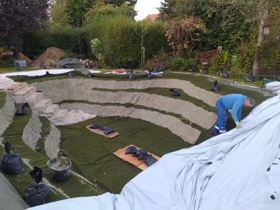

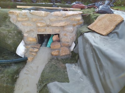

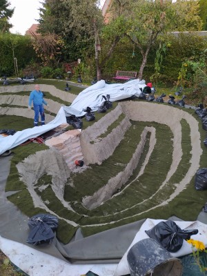

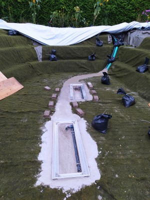

In den letzten Tagen habe ich die restliche Verbundmatte verlegt (über den eingemauerten Saugleitungen, die ZST fertig eingemauert.
Hier habe ich zur ST Seite beim Mauern einen Rahmen eingesetzt, sodass eine Lock entsteht, durch dass ich immer gut an die Verschraubung der Saugrohr komme. Um das Lock abzudecken, habe ich eine große Sandsteinplatte davor gestellt und nur im unteren Bereich mit Mörtel fixiert (Danke für den Tipp an Löpy, meinen Teichbaukollegen aus der Nachbarschaft).
Anschließend noch die "Steilwände" mit Fliesenkleber eingeschmiert, damit beim Verputzen der Mörtel mehr Halt hat und man nicht in zwei Durchgängen verputzen muss (Tipp von meinem Verputzer).
Heute sind fünf Paletten Mörtel angeliefert worden. Hoffe jetzt, dass der Putzer bei der nächsten "Gutwetterphase" Zeit für mich hat.
Bis dann ... LG Klaus

Gestern habe ich die ZST montiert und eingemauert (das erste mal selber gemauert).
Frischwasserzuführ mit dem Wasseranschluss verbunden.
Wir dann auch unter dem Mörtel verschwinden.

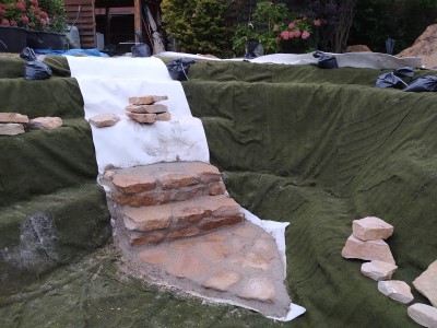

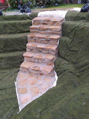

05 Okt. 2021 13:23 #33188
von Osie
Ursula
Osie antwortete auf Unser Schwimmteich 2021
Die Treppe sieht toll aus!
Allerdings müsst ihr damit rechnen, dass sie etwas glitschig wird, wenn sie dem beständig aktiven Algenwuchs im Wasser ausgesetzt wird.

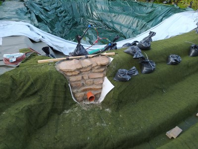

03 Okt. 2021 07:38 #33180
von Klaus Moose
Hallo Struzi,
danke für die Antwort. Wir haben sie barfuss getestet und es ist überhaupt kein Problem.
Hallo Zusammen,
war inzwischen sehr fleißig und habe die Sandstain-Treppe eingebaut und die Sedimentfallen angeschlossen und eingebaut.
Hallo Zusammen,
29 Sep. 2021 19:36 #33171
von Struzi
Struzi antwortete auf Unser Schwimmteich 2021
Hallo Klaus,
Wir haben jede Menge Ruhrsandstein im Garten verarbeitet, jetzt auch im Teich. Da wird nichts weniger rauh, außer durch intensive Abnutzung, siehe alte Kirchenböden.
Wenn es wirklich extrem rauh sein sollte könnte man evtl die Oberfläche sandstrahlen - wäre aber ein großer Aufwand und eine ziemliche Sauerei wg Dreck und Strahlgut.
