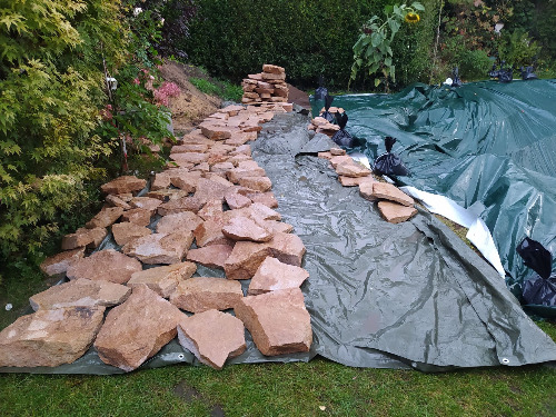

habe heute den halben Tag Steine (Ibbenbürener Sandstein) geschleppt.
Am Freitag beginnen wir die Treppe in den ST zu mauern.
Verbundmatte/Vlies und darauf wird die Treppe aus Sandstein gemauert.
Nun habe ich heute beim Schleppen bemerkt, dass der Sandstein ganz schön rauh ist.
Hat von Euch jemand Sandsteim im ST verbaut?
Wird der Sandstein, wenn er länger in ST liegt, sich eventuell einwenig glätten (durch Ablagerungen in den Poren?
Gibt es eine Möglichkeit die Stufen vor dem Befüllen zu schleifen?

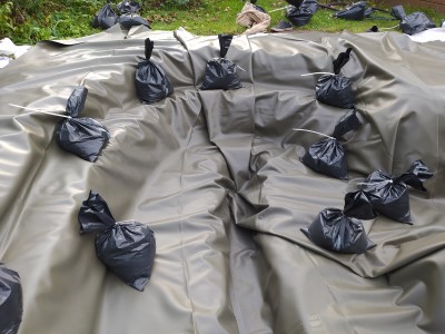

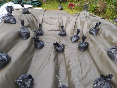

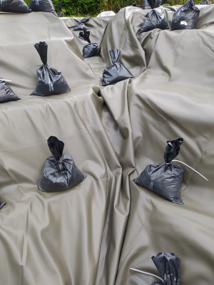

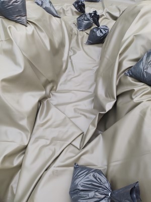

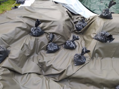

von Norbert
Norbert antwortete auf Unser Schwimmteich 2021
Hallo Klaus,
mach mal aus dem Faltengewirr im Dammdurchbruch nur eine Falte.
Leg die so, dass sie einen halben Meter neben dem Durchbruch liegen würde und ziehe dann nur das in die Durchführung, was du für faltenfreie Verlegung brauchst.
Du siehst eine solche Situation im Webinar-Video über Folienverlegung.
Da ist erklärt, wie man diese (und andere) Falten legt.
Norbert von NaturaGart

Hallo Zusammen,
Ich habe am Sonntag die Folie in den ST gezogen und versucht seit dem die Folie möglichst faltenfrei zu bekommen. Leider gelingt es mir nicht.
Könnt ihe euch mall die Fotos aus dem Anhang anschauen und mir ggfls. Tipps geben, was ich verbessern könnte?
Ich bin bemüht nur wenig große Falten zu legen und Spannung ist nicht auf der Folie. Z.T ist die Folie auch geknickt. Bekomme ich damit später Problem oder ist das so ok, da noch die Verbundmatte und der Mörtel über die Folie kommen?
Vielen Dank im Voraus.Eventuell Fotos davon, wie ihr die Folie verlegt habt. Bin im Filtergraben angefangen, der ja schmal, lang und mit mehrere Stufen und Rundungen ist. Schon nicht ganz einfach ...
