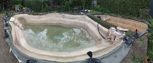

Dann war es gestern soweit ....
Nach einem Jahr und drei Wochen hieß es "WASSER MARSCH"

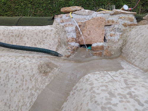

von Klaus Moose
Überlauf

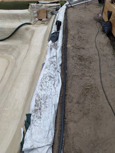

von Klaus Moose
Filtergraben ist auch fertig gestellt.

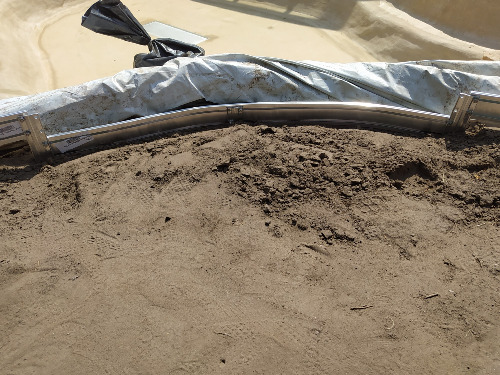

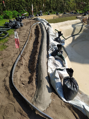

Hallo Zusammen,
war mal wieder fleißig. Uferband verlegt und Gummilippe montiert.
Hier ein paar Tipps für diejenigen, die dass noch vor sich haben:
Das "Abrollen" des Uferbandes auf ebenem, fest Untergrund um Verbiegen in der Querrichtung zu vermeiden. Als nächstes die benötigten Schrauben in das Profil einführen. Wenn man es nach den Anpassen des Uferbandes an die Kontur des Schwimmteiches macht ist es wesentlich schwerer, da Alu nun mal sehr weich ist und die "Schraubenkanäle" sich leicht mit verbiegen.
Die "Erdanker" mit dem Gummihammer einschlagen. Sollte Ihr auf das Uferband schlagen müssen, um z.B. die Höhe zu korrigieren, immer einen glatten Hartholz-Klotz auflegen und dann mit dem Gummihammer darufschlagen. Ansonsten verbiegt Ihr die Führungsschiene für die Gummilippe.
Es wurde hier schon viel über die Konstruktionsweise und das Verlegen der Gummilippe "diskutiert".
Ja, es ist sehr, sehr anstrengend, aber die Gummilippe soll ja nachher auch die Folie richtig festhalten und stramm sitzen.
Ich hatte das Glück, die Gummilippe bei warmem Wetter und Sonne eindrücken zu dürfen.
Wer es zur klaten Jahreszeit machen muss, kann das Gummi vorher in warmen Wasser "geschmeidig" machen. Auch ist darauf zu achten, dass man beim montieren des Uferbandes die Führungsschiene der Gummilippe nicht verbiegt. Zur Not noch "Pril-Wasser" dazu, dann klappt es ganz gut.
Letzte Änderung: 08 Mai 2022 08:01 von Klaus Moose.
