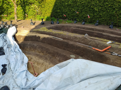

Moin Zusammen,

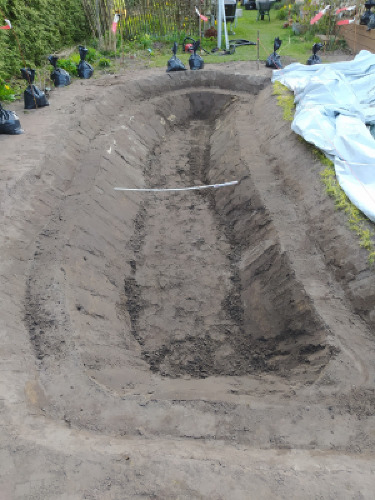

habe nun den Filtergraben mit dem richtigen Winkel (75°) nachgearbeitet.
Gestern bin ich dann in Schwimmteich mit der Ausarbeitung der Stufen angefangen.
Muss drei Wurzelreste eine Akazie mit Beton unschädlich machen.
Heute geht es erst mal an den Dammdurchbruch.

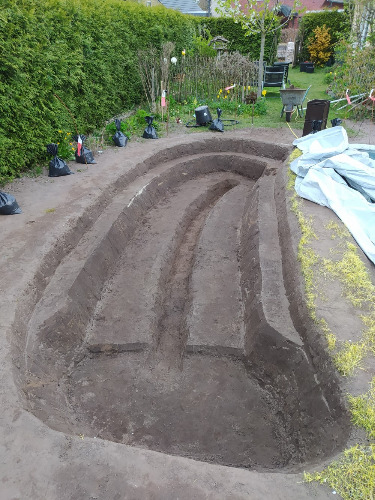

Hallo Klaus,

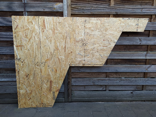

so eine Schablone habe ich mir für den Anfang auch gemacht. Habe jedoch Dachlatten entsprechend zusammengeschraubt. Nach zwei, drei Mal war mir der Einsatz zu unhandlich und ich habe auf Augenmaß für die Neigung, Zollstock für die Terrassenbreite und Laser für die Höhen gesetzt. Ich wollte das Profil auch etwas variieren, an manchen Stellen die Terrasse etwas breiter, den Hang steiler usw., da war die Schablone zu unflexibel.
75-80° sind völlig in Ordnung. Steiler macht etwas mehr Falten, was egal ist, wenn vermörtelt wird. Flacher kostet vor allem Schwimmfläche bzw. Wasservolumen, wovon man eigentlich nicht genug haben kann. Im Filterteich macht die flachere Neigung meines Erachtens überhaupt keinen Sinn, weil sich auf dem Hang keine Pflanzen halten können.

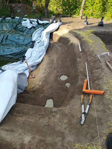

Dein Filtergraben kommt mir auf dem Foto etwas flach vor. Du schreibst im Text vom Boden auf -50 cm. Naturagart empfiehlt eine 40 - 50 cm breite Rinne auf - 75 cm, weil manche Pflanzen dort besser überwintern können. Ich habe auch so eine Rinne gebaut, teilweise nur 30 cm breit. Erstaunlicherweise habe ich dort das beste Wachstum, während auf der - 50 cm-Terrasse ziemliche Lücken entstanden sind, obwohl ich mir sicher bin, recht gleichmäßig überall Pflanzen eingesetzt zu haben.

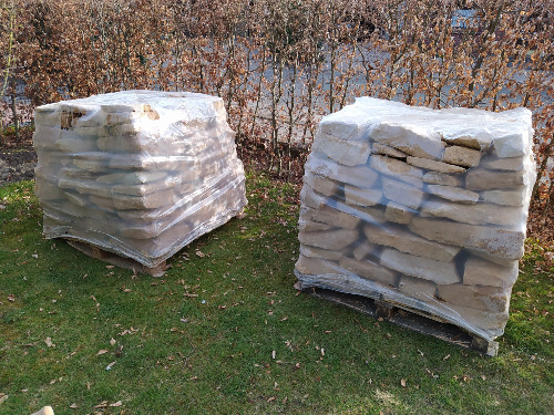

Die Sandsteine sehen bestimmt gut aus und machen auch Sinn, wenn es regional typisch ist. Nur mal interessehalber: Welche Preise werden dafür pro Tonne so aufgerufen? PN gibt es in diesem Forum leider nicht.
Weiterhin gutes Gelingen !

Hallo Alfons, das Dorfleben ist was tolles.
Gestern habe ich begonnen, den Filtergraben mit der Hand nachzuarbeiten.
Leider hatte ich wohl die falsche Hangneigung im Hinterkopf. Habe die Schrägen zwischen den -20cm Stufen und der -50 cm Boden des FG mit 45° herausgearbeitet. Am Ende des Tages musste ich dann festsellen, dass ich am Grund des FG viel zu wenig Platz hatte. Sollte 165cm sein, waren aber nur 80cm Breite.
Leider sind die Profilzeichnungen in den NG Unterlagen hier nicht ganz eindeutig. Winkel nicht beschrieben und Tiefe der ersten Stufe im FG auch nicht benannt.
Habe alle Unterlagen noch mal durchgeschaut und nur einmal die Empfehlung 75°-80° nicht zu überschreiten (also nicht noch steiler zu werden) gefunden.
Habe das Profil maßstabsgetreu noch einmal mit 75° aufgezeichnet und dann passt es auch. Nacharbeiten ist jetzt kein Problem. Besser steiler werden als wieder flacher machen.
Könnt Ihr mir noch mal mitteilen, welche "Hangneigungen" Ihr in Euren FG und Schwimmbereichen eingebaut habt? Liege ich da mit 75° richtig?
Im Anhang befindet sich ein Bild des FG von gestern Abend. Der Zollstock liegt mit 120cm im FG.
Gestern wurden auch schon die Sandsteine für den Treppenbau und die Trittplatten über den Damm geliefert. Da ich nur 30 Kilometer von NG entfernt wohne und es in der Gegend um NG einige Sandstein-Steinbrüche gibt. Haben wir den direkt im Steinbruch ausgesucht und bestellt (Adresse gibt es gerne über PN).
Für die Baggerarbeiten habe ich mir eine Profil-Schablone angefertig, mit der ich wären der Baggerarbeiten immer wieder, durch anhalten der Schablone, prüfen konnt, ob wir so ungefähr im richtigen Winkel und Abstand baggern (das als kleiner Tipp für alle, die nach uns ihr Bauprojekt beginnen wollen.
Euch noch einen schönen Rest-Sonntag.
LG Klaus

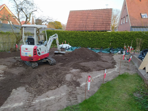

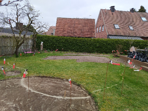

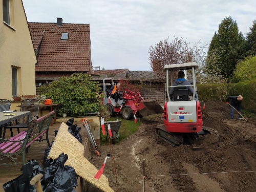

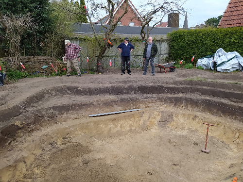

Hallo Zusammen,
ich möchte Euch hier in unregelmäßigen Abständen vom Bau unseres Schwimmteiches berichten.
Mir hat das Forum hier schon sehr viele Fragen beantwortet und weiter geholfen. Eventuell kann ich dann im Laufe er Bauphase ja auch Anderen mit meinen Erfahrungen einwenig helfen.
Eventuell hat ja schon der ein oder andere mal bei Löpy im Baubericht gestöbert. Löpy ist ein Bekannter und Fastnachbar aus dem gleichen Dorf und wir kennen uns schon seit 40 Jahren. Nun haben wir vor ca. einen Jahr erfahren, dass auch er einen Schwimmteich mit Naturagart baut und können uns bei ihm alles anschauen, was so auf uns zukommt.

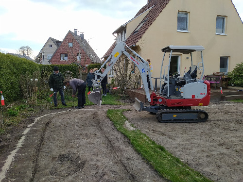

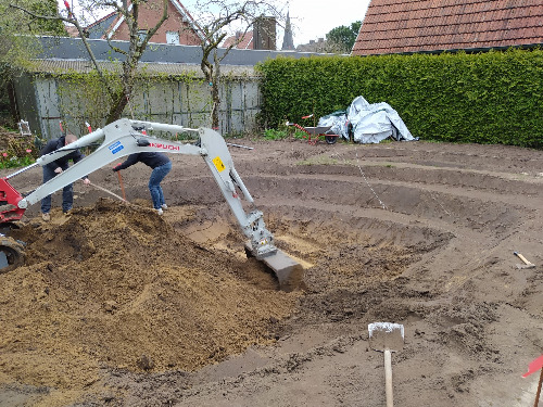

Freitag (16.04.2021) war es dann endlich soweit ... der Bagger rollte an. Gestern Abend war das Loch, danke tatkräftiger unterstützung einiger Freunde, fertig. Hier die ersten Bilder.
