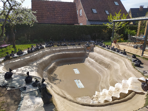

Saubere Arbeit, kann deine Freude nachvollziehen, ist ein Meilenstein. Wenn jetzt dann das Wasser drin ist, dann ist der Druck weg, alles andere kann man in Ruhe fertigmachen, aber man kann schon schwimmen!

Hallo Zusammen,
am Donnerstag passten jetzt endlich Wetter und der Terminkalender des Verputzers zusammen.
Schwimmteich und Filtergraben sind jetzt fertig verputzt. Jetzt kann ich endlich mit der Randgestaltung beginnen. In zwei Wochen kann das Wasser rein, HURRA....

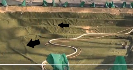

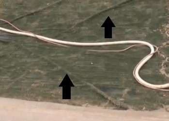

Hohlräume unter der Mörtelschicht können nicht verhindert werden. Sobald die Teichfolie eine Falte wirft ist ja automatisch ein Hohlraum, den erst der Wasserdruck verschwinden lässt.
Im Ergebnist hast Du dann an der Stelle mehr Wasser hinter dem Mörtel als anderswo, was aber kein Problem ist.
Größere Falten kann man nochmals mit Verbundmatte überkleben, aber ich denke auch hier wird sich Alles anders verhalten als gewünscht :lol:
Die Mörtelschicht ist außerdem nicht so eben wie eine Hauswand, finde es aber natürlicher.
Paar "Wellen" die auf die Verbundmatte schließen lassen wirst Du immer haben.
Mark

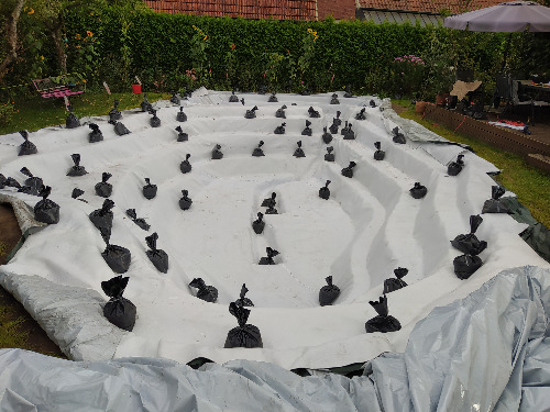

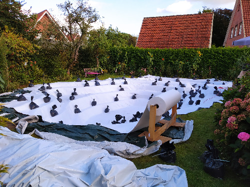

Hallo, ich habe mich ein wenig bedeckt gehalten, da du ja von deinem Verputzer Infos bekommen hast (Fließenkleber...). Ich sehe das als völlig unnötig und bin der Meinung, dass das Vermörteln so oder so nicht in einem Arbeitsgang laufen kann. Wegen der Masse".
Bei uns lief das in 2-3 Durchläufen, d.h. die Stufen, damit Gewicht auf die vertikalen Flächen kommen, dann die schrägen Flächen als erste Schicht und dann praktisch in einem Zug weiter die nächste Schicht Mörtel auf die Schrägen und teilweise auf Stufen, wo die Schicht nicht dick genug war. Unsere praktische Erfahrung war: Die schrägen Flächen lassen sich nur mit einer bestimmten Menge Mörtel bespritzen, wenn zu viel läuft die Masse runter. Daher zwei Schichten, aber im Rundlauf nahtlos aufeinander.
Wir waren: Ein "Verputzer" mit der Putzmaschinen-Lanze, 2 Personen an der Putzmaschine beim Befüllen (Mörtel/Farbe) und ca. 4 Personen beim sonstigen Tätigkeiten: Sandsäcke um positionieren, Mörtel mit Kelle glattstreichen usw.
Wir hatten natürlich auch leichte Falten/Erhebungen in der Verbundmatte, aber keine schlimmen Sachen. Und die kleineren Falten haben sich beim bespritzen mit dem schweren Mörtel gelegt.

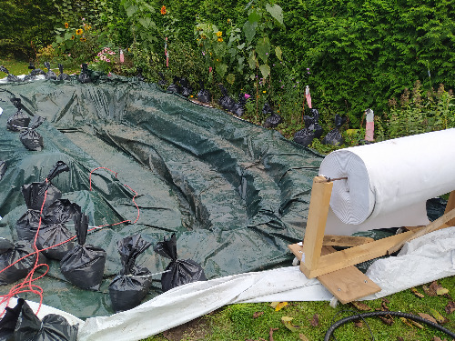

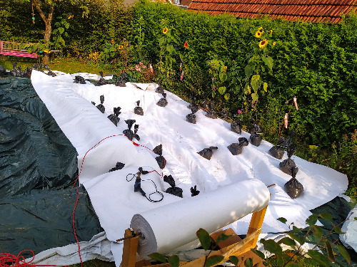

Guten Morgen Zusammen,
ich mache mir einwenig Gedanken über die Falten der Folie, die ich mit der Verbundmatte überdeckt habe. Da die Klebestreifen nicht überall sonderlich gut halten, ist die Verbundmatte z.T. sehr "wabbelig" und nicht stramm an den Wänden. Kann man das alles im Mörtel "verstecken"? Wird der Mörtel an diesen Stellen nicht großflächig brechen?
Habe mir viele eurer Fotos angeschaut und glaube gesehen zu haben, dass es bei euch nicht besser war als bei mir.
Im Anhang habe ich mal mehrer ScreenShots aus NG Videos angehängtum zu zeigen, was ich meine. Ich denke, wenn das bei NG auch so ist, sollte das ok sein ...
Oder habt Ihr im Nachhinein diese entstandenen "Hohlräume" irgendwie verfüllen können?
Oder drückt sich der Mörtel durch die Verbundmatte durch und füllt diese Hohlräume?
