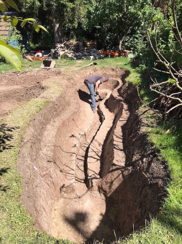

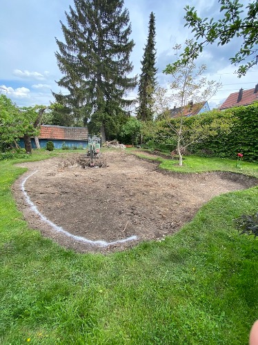

Werte Teichbaugemeinde,
nach langer Recherche und unzähligen Abenden/Nächten, vergraben im Forum und der NaturaGart-Literatur, haben nun vor rund zwei Wochen die Aushubarbeiten an meinem Schwimmteich begonnen.
Wie viele Nutzer im Forum konnte auch ich von den vielen Teichbau-Dokus und Diskussionen gewaltig profitieren und doch sind immer noch genügend Fragen übrig geblieben, die ich mit den fachkundigen Forum-Usern und mit Hilfe den immer sehr freundlichen NaturaGart-Mitarbeitern lösen möchte.
Grundsätzlich hatte ich eigentlich nur den Plan, den Goldfischteich - ein Betontrog des Vorbesitzers - durch einen Naturteich zu ersetzen. Dann kam immer mehr die Idee auf, daraus einen Schwimmteich zu basteln. Dies zum Verständnis, da ich eher auch Pflanzen im Schwimmteich und nicht nur im Filtergraben haben möchte und auch grundsätzlich eher an eine organische Teichform (mit allen Widrigkeiten in der Folienverlegung) gedacht habe. Möglicherweise werde ich in den kommenden Arbeitsschritten eines besseren belehrt?!
Deswegen möchte ich auch versuchen, mit einem Minimum an Technik auszukommen, wobei der Platz für einen späteren Filter bzw. UV-Lampeneinbau bereits vorgesehen ist.
Die Teichgröße wird sich auf ca.12 Meter Länge und 7-9 Meter breite erstrecken. Die Tiefe - wie empfohlen - auf 130 cm ebenso eingeplant sind die 10 cm sowie die 50 cm-Tiefenstufen. Auf die unterste Stufe möchte ich verzichten.
Zum Thema "Ufergraben" habe ich mir sehr lange und ausführlich Gedanken gemacht, da ich aber ohnehin einen sehr intensiv bepflanzen Garten habe, werden diese, zu Gunsten der Wasserfläche, nicht eingebaut.
In Sachen Zielsaugtechnik werde ich nicht auf einen Saugsammler zurückgreifen. Hier konnte ich aus der intensiven Diskussion in der Teichdoku vom "Mupfel" (Teichbau auf der Schwäbischen Alb) wichtige Erkenntnisse für mich gewinnen. Und da auch ich nur zwei Sedimentfallen einbauen werde, versuche ich es ebenfalls mit dem direkten Weg durch den Dammdurchbruch. "Mupfel"durfte ich vor wenigen Wochen zu Hause besuchen und mir weitere Tipps aus seinen Erfahrungen geben lassen. So hat er mir empfohlen einen externen Pumpenschacht einzubauen, obwohl ich - so wie er - mit einer Niedervoltpumpe arbeiten werde. Zu einem abschließenden Ergebnis bin ich noch nicht gekommen, da der externe Pumpenschacht wegen des Gefälles meines Grundstücks doch deutlich in die Tiefe gehen müsste.
Auch beim (40 bis 50 cm breiten) Damm habe ich mich wegen der Topographie noch nicht final für die weitere Vorgehensweise entschieden.
Vor die grundsätzliche Frage gestellt, ob ich die flachere Seite des Grundstücks mit einem Wall auffange oder im höher gelegenen Teil eine Böschung haben werde, entschied ich mich für letzteres. Dadurch liegt der Damm jedoch auf einer Höhe von bis zu 30 cm über dem Wasserspiegel. Nun bin ich am Überlegen, ob ich diesen bis auf eine Höhe von ca. 10 cm reduziere, um den Kapillarkräften eine Chance zu geben, den Damm ergrünen zu lassen oder die aktuelle Höhe beibehalte und möglicherweise die Folie über dem Damm auftrenne, so wie es einige gemacht haben, bei denen der Abstand zwischen ST und FG ohnehin größer war...
Ich versuche euch auf dem Laufenden zu halten und hoffe durch die sicher kommenden Diskussionen dazulernen zu können!
Grüße aus dem Süden der Republik
Cop69
