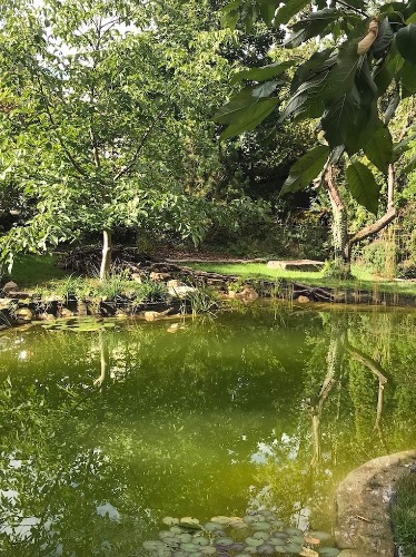

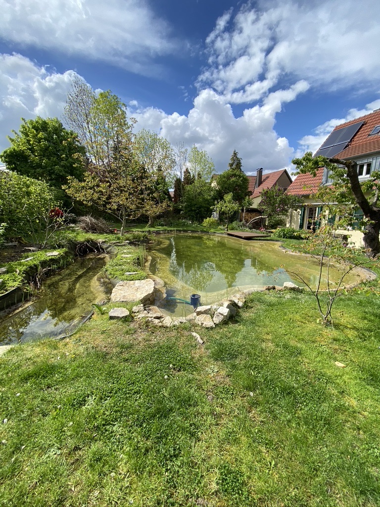

nachdem der Frühling so langsam Einzug hält, mal wieder eine kleine Zwischenmeldung von mir.
Der Teich ist gut durch den nicht so kalten Winter gekommen, ein paar Risse mehr in der Panzerung wurden sichtbar, aber nichts Besorgniserregendes. Das Wasser war durchgehend kristallklar und die Molche kamen auch wieder zurück. Zudem konnte ich Köcherfliegenlarven entdecken, angeblich Bio-Indikatoren für gute Wasserqualität. Im Gegensatz zum Vorjahr blieb das Wasser bis heute komplett klar, keine Trübung, kein Algenwachstum. Nachdem ich die Pumpe am 26.03.24 wieder in Betrieb nahm, wurden alle Bodenablagerungen in Richtung der Sedimentfallen geschoben. Das war via der 50cm-Stufe und Watstiefeln sehr gut durchführbar. Übrigens zeige die Pumpe keinerlei Verkalkung! Ich hatte sie im externen Pumpenkasten über den Winter gelassen und lediglich zur Reinigung kurz herausgeholt.
Nach dem Einschalten der Pumpe und damit der Aktivierung des Wasserfalls war sofort ein Wasserverlust erkennbar. Da aber über den Winter das Wasser konstant bis zum Überlauf stand, verfalle ich nicht in Panik... auch eine Erkenntnis, die wohl mit jedem Jahr wächst. Im ersten Jahr hatte ich noch alles auf potenzielle Lecks untersucht aber ich gehe einfach davon aus, dass steigende Temperaturen und die Verwehungen am Wasserfall für die Verluste sorgen.
Die Wasserpflanzen entwickeln sich unterschiedlich. Hornblatt, Tannenwedel, Schwanenblume, Laichkraut, Tausendblatt, Rohrkolben, Blutweiderich und Teichlilie gedeihen sehr gut. Etwas zurückhaltend die Wasserminze und der Wasserhahnenfuß. Der Pillenfarn wächst im Schwimmteich kaum, im Filtergraben sehr gut. Etwas enttäuscht bin ich vom Strandling, den werde ich wahrscheinlich durch eine andere Pflanze ersetzen, da ich eine "rasenartige Ausbreitung" nicht erkennen kann... Außerhalb des Teiches wächst die Bachbunge hervorragend und überwuchert den Damm fast vollständig - bei den im Wasser gepflanzten Teilen habe ich ständig den Eindruck, dass die bald eingehen. Die beiden Seerosen aus Altbeständen schieben ebenfalls ordentlich tiefrote Blätter und lassen keinen Kümmerwuchs erkennen. Die Karbonathärte liegt weiterhin bei 7°.
Ich bin gespannt, ob das Wasser weiterhin so klar bleibt, dann würde ich auch weiterhin auf einen Filter sowie eine UV-Lampe verzichten wollen. Übrigens, angebadet habe ich auch schon

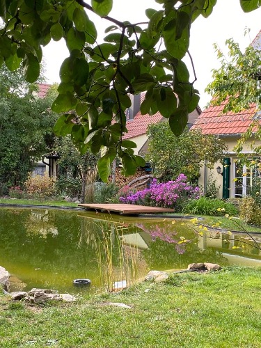

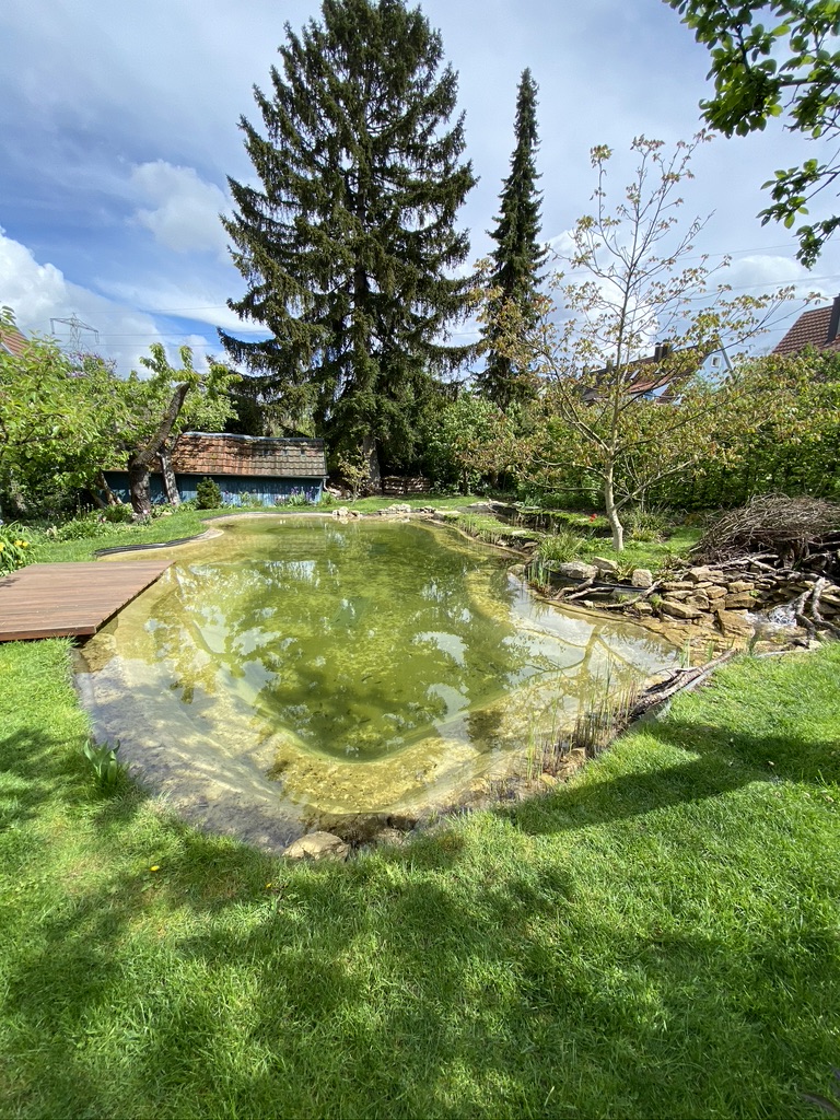

mittlerweile ist der Steg fertig und der Teich geht in Richtung Winterschlaf. Da die Blätter ordentlich fallen, bin ich mit meditativem Keschern beschäftigt...
Um auf den Post von Lohschneider einzugehen:
Auf dem Damm wächst Pfennigkraut sowie Bachehrenpreis. Letzterer ging aus ein paar Bruchstücken hervor, die beim Einpflanzen in den Teich auf dem Damm gelandet sind. Das Zeug wächst besser als im Wasser! Zur Erinnerung, der Damm wurde nicht standardmäßig in den Teich eingebunden, sondern, da er doch sehr breit und hoch ist, die Folie aufgetrennt und auf beiden Seiten das Uferband eingezogen. Trotzdem scheint genug Feuchtigkeit am Damm vorzuherrschen.
Das mit dem Rasen bis an den Teich war bewusst so gewählt. Tatsächlich fällt beim Mähen/Trimmen ab und zu mal ein Halm ins Wasser. Aber in Summe kommt über die normalen Einwehungen sicher deutlich mehr Material in den Teich.
Anbei noch ein paar Bilder nach Fertigstellung des Stegs.

Hallo, Glückwunsch zum fast fertiggestellten Teich.
Eine Frage: wächst auf deinem Wall zwischen ST und FG Rasen oder täuscht das und es ist Moos...
Das Uferband ist meines Erachtens eine sehr gute Lösung und lässt sich gut verstecken, ohne seine Funktion zu verlieren. Mit Steinen, Holz, Rinde usw kann man toll gestaltet.
Der Rasen bis zum Uferband finde ich eine "schwierige" Lösung, weil man den Rasen am Ufer sicher schlecht trimmen kann, ohne dass das Gras in den Teich fliegt. Mein Geschmack wäre es ohnehin nicht. Aber das ist Geschmackssache. Wir haben an einer Seite sehr viel Stein, auch weil wir den Hang abfangen mussten. Aber auch weil ich Stein und Wasser schön finde.
