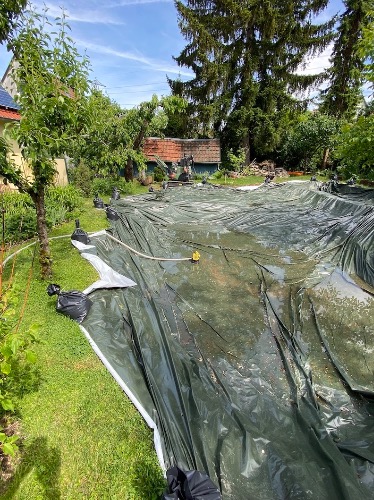

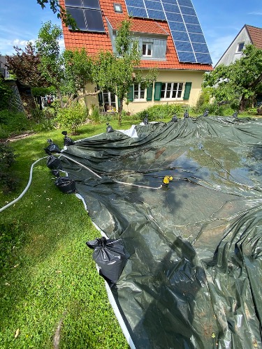

Da ich bei den Baggerarbeiten für diese Woche eine Pause einlegen musste, hatte ich die Sicherheitsfolie ausgelegt und siehe da, nach den Regenfällen der letzten Tagen, konnte ich gestern meine Tauchpumpe testen, die schon seit Wochen im Keller auf ihren Einsatz wartete.
Wieder mal ein sehr hilfreicher Hinweis aus dem Forum, sich so eine Pumpe rechtzeitig zuzulegen!
