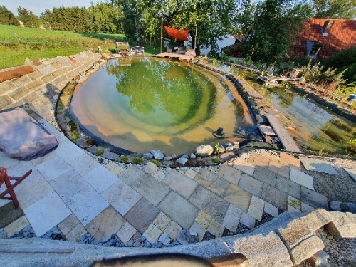

So schaut mein Wasser jetzt aus

15 Aug. 2021 14:35 #32861
von Sunny123
Sunny123 antwortete auf Kleiner Schwimmteich - viele Fragen
Ich weiß das es grün wird, drum genieße ich die Farbe grad ausgiebig.
Ich pflanze fast ringsum. Am Einstieg würde ich gerne ein paar Stellen pflastern.
