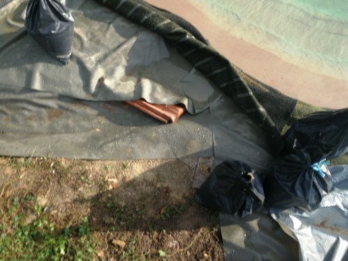

Hallo Lohscheider,
die Situation auf der Nahaufnahme sieht doch gar nicht so schlimm aus.
Ich hatte beim Teichbau eine Bachmündung leider etwas gedankenlos vorgeformt und musste dort später die Folie für den Bachlauf ankleben. Die dreißig engen Falten zu kleben, war kein Vergnügen und hat mit Aushärtzeiten mehr als eine Woche gebraucht. Es ist aber dicht !
Die von Dir angedachte Lösung mit der flach liegenden Folie halte ich aber auch nicht für so verkehrt. Du kennst ja die Stelle und kannst hin und wieder mal kontrollieren, dass keine dicken Wurzeln in den Teich kriechen. Die kapillarwirksamen Ufer- oder Verbundmatten schneidest Du entsprechend kürzer und deckst die Folie mit einer dünnen Kiesschicht ab. Vielleicht legst Du einen Trittstein mit ein paar Zentimeter Spalt oben drüber (auf Terrassenhöhe?). Dann hast Du UV- und mechanischen Schutz und kaschierst die Stelle optisch, falls es Dich stört.

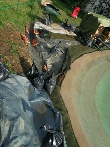

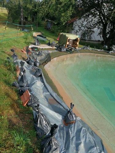

Hallo, ich hab meine Situation jetzt nochmal dokumentiert. Das erste Problem: ich gab an der Stelle seeeehr wenig Folie, siehe Nahaufnahme, und eine Falte. Wir wollten hier das Uferband direkt neben dem Wasser laufen lassen, weil da eine Holzterasse hinkommt.
Jetzt passt aber der Überlauf eigentlich nur da, auch wg dem Gefälle zum Graben, der dort am Gelände schon vorhanden ist. Eigentlich würde alles ganz einfach sein:
An der Stelle ist der Uferwall niedriger, das Wasser läuft drüber und dann Richtung Graben. Das geht aber nicht mit Ufermatte und Verbundmatte, weil diese wie ein Docht das Wasser in Richtung Graben ziehen - schon probiert.
Also was tun? Die Folie an dieser Stelle zu kleben ist jetzt auch praktisch unmöglich. Auch die Lösung von Hubert geht nicht, zuwenig Folie.
Ich kann nur flach rausgehen...
