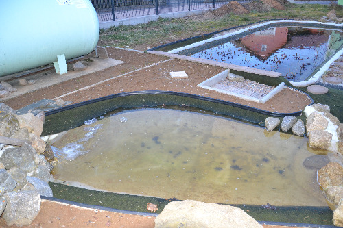

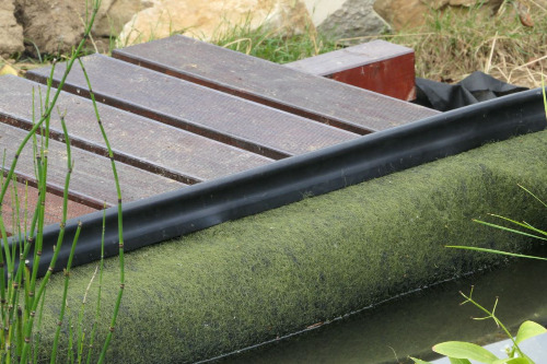

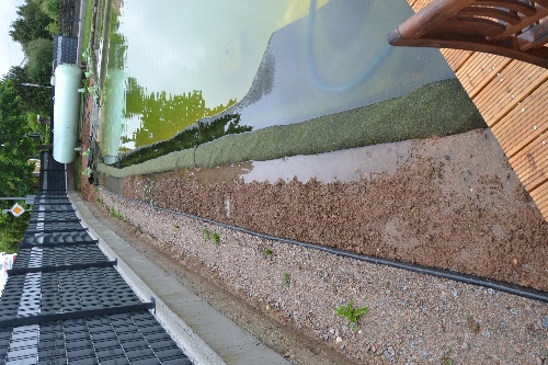

Jeder hat hier seine Lösung gefunden. Meine war, dass ich einfach die 7m Rolle in 1m Stück zersägte. War zwar Arbeit aber die Stücke waren leichter zu verarbeiten. Ich habe die Stücke dann mit einem großen Gummihammer begradigt. Für das Montieren der Gummilippe habe ich das Alu mit Olivenöl eingestrichen und mit dem Gummihammer auf das Profil geklopft. Die Anker habe ich mit Beton gesetzt.
Auf den Bildern einmal ein Ufergraben mit dem Uferband, das Ufer eines Filtergrabens und das Uferband rund um den Quellteich.
