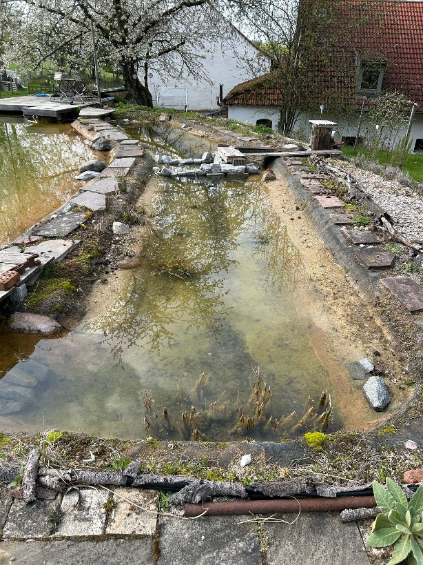

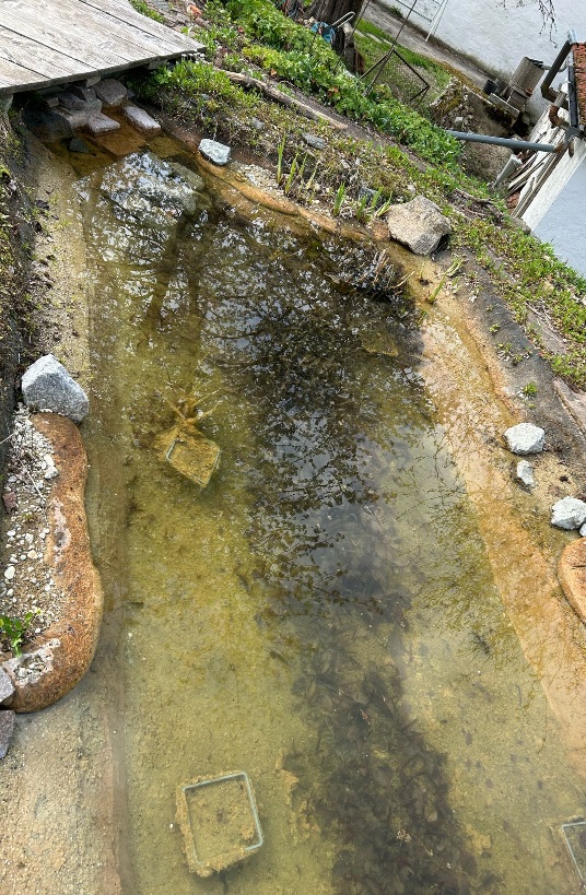

Hallo Marjo,
danke - du meinst also Lavagranulat einbringen? Sind bei dir die Pflanzen auch schlecht bis gar nicht gewachsen vorher?

Aus meiner Sicht (Ja, Schwimmteich Neuling aber mit über 20 Jahren Teich und genau so lange Aquaristik Erfahrung) laufen Eure Systeme nicht richtig. Und jetzt her zu gehen und zu sagen das andere System geht aber so und so ist einfach nicht zielführend weil ihr eben dieses System nicht habt! Wenn Pflanzen nicht wachsen ist es immer ein Mangel eines Stoffes oder ein Überschuss eines anderen der die Aufnahme anderer Stoffe blockiert! Es muss ein Stoffgleichgewicht herrschen. Bei mir fehlte zum Beispiel massiv Kalium was ich mit Posttasche gut ausgleichen könnte. Tage später fingen die Probleme an sich aufzulösen. Kalium ist dabei sehr undankbar als Mangel da es sich nur schlecht/teuer/aufwendig messen lässt. Erkannt hab ich das an den Werten vom Füllwasser und an den Mangelerscheinungen an den Pflanzen Das ist aber nicht so einfach wie es klingt, gehört viel Erfahrung dazu. Mit einer UV Lampe z.b kann man manche Stoffe im Wasser direkt nicht verfügbar machen. Wir haben auch eine aber inzwischen läuft sie gar nicht mehr. Sie diente nur dazu beim Start das Wasser klar zu halten damit die jungen Pflanzen genug Licht zum anwachsen haben. Wenn ich jetzt auch lese das Wasser trotz UV nicht klar wird dann ist entweder das Leuchtmittel defekt/verschlissen oder das Wasser wird zu schnell da durch gejagt.
Was woll ich damit sagen: Ihr müsst die Probleme identifizieren (lassen) und beheben. Das System funktioniert!
Und wenn Hilfe angeboten wird (hier von Norbert) dann würde ich die auch annehmen und die Ratschläge umsetzen.

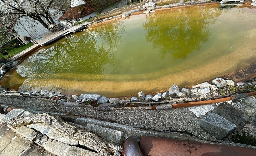

dass das nur mit Pflanzen funktioniert, das sehe ich nicht so. Es gibt andere "Systeme", da sind überhaupt keine Pflanzen eingebunden, z.B. der Teichdoktor in Österreich. Hab mir einige angesehen, sehen toll aus, klares Wasser, keine Pumpe... Aber das ganze hat auch seine Nachteile.
Wir "kämpfen" mit Mulm und Algen. Dazu muss ich aber sagen: Wir haben viel Eintrag, viele Bäume, vorallem viele Birken und Ackerfläche und einen Wald in der Nähe.
Da ist immer eine Menge in der Luft, die Skimmer können das nicht rausholen, ich keschere so oft es geht, aber es hilft nichts. Im Frühjahr habe ich viel Mulm abgesaugt, alles erwischt man nie, man möchte auch nicht soviel Wasser verlieren und es regnet ja so wenig zur Zeit.
Jetzt ist wenig Mulm da, aber das Wasser ist sehr grün, obwohl wir eine UV Anlage haben.
Pflanzen wurden jedes Jahr weniger, ich pflanze nicht mehr nach, ich überlege den FG umzubauen und nur als Absetzbecken für Mulm zu nutzen.
