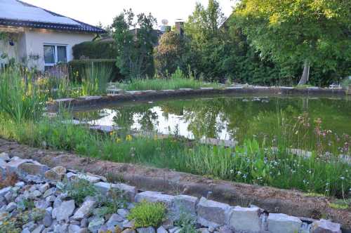

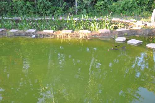

hier mal die Situation bei mir:
Teichbau 2008/2009 Befüllung und Bepflanzung 6/2009
FG komplett vermörtelt,ST Bis auf die Teichsohle.Am Boden wie damals von NG empfohlen Estrichsand 0/8, ca 3-5 cm.Laubschutznetz im Herbst, aber übers Jahr viel Blütenstaub und Blätter.Schwimmskimmer.
Seit August letztes Jahr durchgehend grün, vorher insbes. im Frühling längere klare Phasen.
FG gut bewachsen.(siehe Bilder von gestern)
1) Wasservolumen des Teiches: ST ca 100 m³,
FG ca.10 x 3 m
2) Sichttiefe im Moment ca 30 cm
3) Färbung grünlich.
4) Fische im Teich: nein, reichlich Teichfrösche und Molche u.a.
5) Wasserdurchlässigkeit des Kaffeefilters ca 2 Liter
6) Filtergraben-Volumen ca 15 m³
7) Filter bereits eingebaut: nein
wenn ich die letzten Meldungen hier sehe werde ich wohl um die Anschaffung einer UVC-Lampe und eines NG-Standardfilters nicht herumkommen!
Gruß Sam
Letzte Änderung: 06 Juni 2012 11:38 von sam. Begründung: Bilder im Anhang schlecht erkennbar

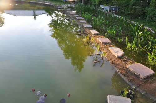

05 Juni 2012 20:56 #16100 von Sauer200
Hallo Panthi,
vielen Dank für die "Nachricht" bezüglich der Fadenalgen im Filtergraben. Habe nun bei mir den Filtergraben am letzten Freitag mit den Händen von den Algen befreit u7nd zum Teil neu besetzt.
Es war eine erfrischende Arbeit. Ergebnis: Sicht nun auch im FT bis zum Grund, nur noch wenige Fadenalgen. Ich hoffe nun , die Pflanzen nehmen den Dünger an und kommen in die Gänge.
Ja ist schon eine interessante Geschichte mit dem Kompost. Ich meine aber in bei NG gelesen zu haben, der Bereich könnte reichlich fetten Boden vertragen????
Ich selbst habe dort Mutterboden und Dünger eingebracht. ......
Grübel Grübel... ich welche Richtung geht eigentlich die Kapilarwirkung???
Oh Oh. mir schwant da was :woohoo: :woohoo:
Martin
Anbei noch ein Foto meines Teiches aus der letzten Woche.Fertigstellung 10/2011
