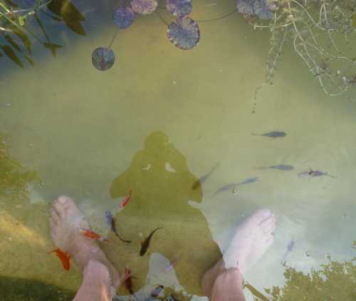

Wunderbar. Schöne Fische, schöne Füße

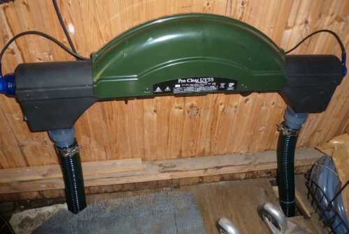

Hallo, na panthi, das ist ja ein Unterschied, Gratulation.
Also nun zum UV Filter: Vor 14 Tagen bekommen, provisorisch eingebaut und ca. 2 Teichvolumen pro Tag (30 m3)drüber laufen lassen. Schon einen Tag später meinet ich einen Unterschied zu erkennen und es bildete sich ein Niederschlag. Nach wenigen weiteren Tagen erhielt ich die Nachricht (war unterwegs) wir können Steine sehen - auf der ca 35 cm... Stufe :huh:
Jetzt, nach 14 Tagen, sehe ich ca 80 cm weit, Tendenz (hinab-)steigend. Nun habe ich die UV Lampe richtig eingebaut, anbei ein Bild davon und auch ein Bild meiner kleinen Freunde im Schwimmteich beim abendlichen Füttern - endlich sehe ich die wieder :lol: und auch deren ca 1 cm großen Nachwuchs.
Ich mach eben noch den Filtertest, mal sehen was der nun bringt. Melde mich wieder.
Erfreute Grüße, Träugy

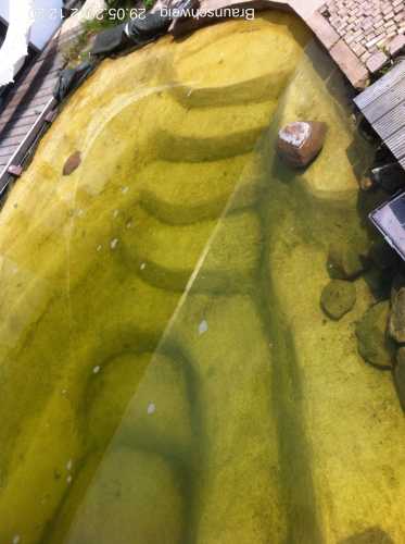

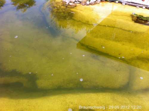

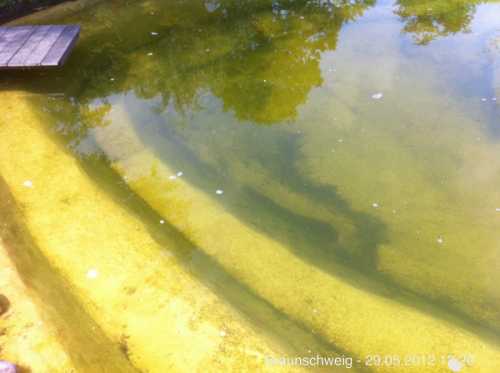

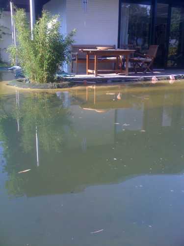

Es fehlt noch der Kaffeefiltertest.
Und ich konnte es kaum glauben: auch nach ca. 100l war der Filter noch sehr durchlässig, also besser als 1 Tropfen pro 5 Sekunden. Danach hatte ich keine Lust mehr zu filtern.
Es ist einfach nur herrlich, in so einem klaren Wasser zu baden; trotz Enten, die wir praktisch nicht verjagen können, trotz vieler tierischer Gäste im Teich, trotz Seerosen und ohne jegliche chemische oder biologische Präparate.
Noch ein Detail: die Pumpe wälzt pro Tag den Teich ca. zweimal um.
Im Anhang nochmal drei Bilder von heute und ein Bild aus dem Katastrophensommer 2011. Vergleiche bitte die Wasserfarbe

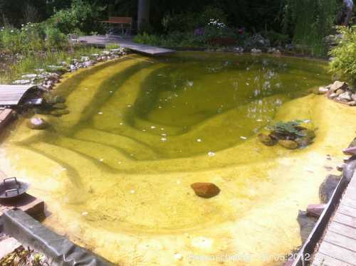

Befriedigend kann der Bewuchs erst im dritten Jahr genannt werden, also in 2012. Noch in 2011 wollten wir die kümmernden Filtergrabenpflanzen düngen (!), weil uns das alles spanisch vor kam. Haben wir nicht getan, dafür aber uns selbst ein Bein gestellt, in dem wir die relativ großen Sumpfzonen mit ordentlich Kompost versorgt hatten, damit dort so richtig was wächst. Doch leider hat's ja im vergangenen Jahr oft geregnet. Und nun bitte ich die Gemeinde, einmal darüber zu spekulieren, was uns dann ab Juni einen dauerhaft grünen Teich beschert hat. Na?
Genau! Die Nährstoffe aus der Sumpfzone hinter dem Filterteich lösen sich im Wasser und durch Regen und durch den ständig wechselnden Wasserspiegel im Filterteich kapillarten eben diese Nährstoffe, Phosphate usw. ins System. Zur Freude der Algen und wem weiß ich noch, nur zu unserer Freude nicht.
Ab August spielte dann ein Schwerkraftfilter von Naturagart mit UV-Lampe mit, der aber bis September fast nichts brachte, trotz Phosphatfilter usw., aber fast täglich gereinigt werden musste.
Ein sehr aufmerksamer und offensichtlich erfahrener Mitarbeiter von Naturagart bestätigte unsere Vermutungen, riet uns dringend zum Bodenaustausch und wünschte uns viel Geduld ... :S
5 Schubkarren Kompost haben wir gegen mageren Lehmsand getauscht.
Und in diesem Jahr wurden wir belohnt. :laugh:
Die Feuchtzonenpflanzen verlangen nun nach Dünger, sonst mickern sie.
Zu den Fadenalgen: die besiedelten auch den Filterteich, aber zaghaft. Ich fischte sie ab und an ab; denn Algen sind ja im Prinzip unsere Helfer bei der Nährstoffumsetzung, sie sollen nur nicht unsere zarten Pflänzlein ersticken.
In 2012 sind keine Fadenalgen zu entdecken.
Ich häng ein Bild von heute Morgen dran, damit ihr mir auch glaubt. Links unten ein Ansaugstutzen in 170 cm Tiefe, oben rechts die gut gedüngten Seerosen im Schwimmteich.
