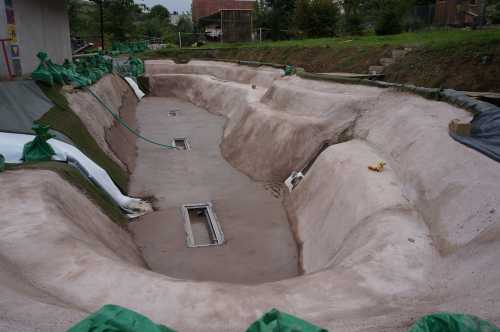

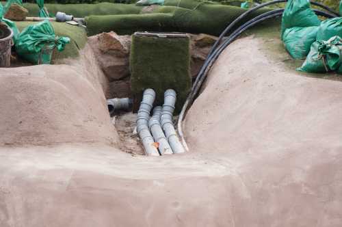

Bereich Saugsammler von ST gesehen nach Fertigvermörtelung:
Skimmer, der direkt neben Kasten plaziert wird fehlt noch -Leitungen werden nur mit Kies/Sand abgedeckt, so dass spätere Zugänglichkeit/eventuelle Änderungen leicht möglich

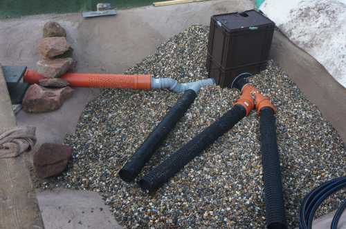

Hier der von mir veränderte Pumpenschacht mit eigenem "Tuning": Befindet sich in einer größeren Menge Kies am Ende des FG (Filter vor Pumpe...): Zusatzflansch gesetzt und KG- Rohr, das ein bisschen mit 5mm durchbohrt ist als "Not-Bypas" mit Deckel:

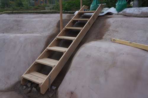

Haupttreppe in den Teich aus Eiche -alle Teile demontierbar und mit V2a oder V4a (wegen Säuregehalt der Eiche)- Schrauben verbunden:
Jetzt darf das Ganze trocknen, Vermörtelung ist komplett fertig (über 2t zement, 20kg Farbe und ca. 9t Sand!!!). Eine kleine Treppe am anderen Ende des Teichs, die nur bis zur 50er Stufe geht wird noch montiert, sonst noch kleinere Restarbeiten und wohl noch einiges an Kies für den Saugbereich...

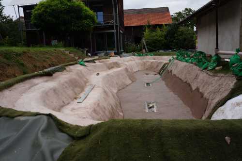

Bis jetzt 70 Sack Trasszement, ca 17kg Farbpulver und viele Tonnen Sand sind an den Wänden/auf dem Boden (ganz frisch heute aufgetragen) -fast fertig. Alles mit meinem großen alterschwachen Mischer (muss angeschoben werden beim Start
) gemischt, der aber immerhin 6 Mörtelkübel Sand und 2 Zement packt bei manchmal dann quietschenden Keilriemen. Alles von Hand aufgetragen. Es war hilfreich immer mindestens zu zweit zu sein.
Nächster Schritt ist der Einbau des Saugsammlers-habe ich nach hinten verlegt, so dass ich bei dem vielen Regen nicht immer 2 Teiche leerpumpen muss. Die Leitungen dahin liegen natürlich schon von den 3 Sedimentfallen.
Mit der Farbwahl sind wir sehr zufrieden...
Fotos vom ST
und von der anderen Seite:
Martin
Fotos vom ST

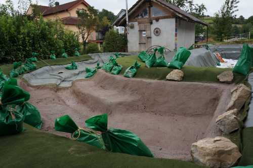

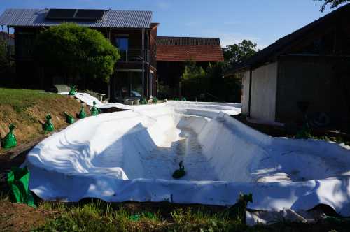

Heute morgen mit dem Einbau des 900er Vlies begonnen -schmiegt sich schön an -verschweiße es komplett mit dem Heißluftfön. Folienverlegung (350kg) wenn das Wetter mitspielt am Samstag/Sonntag.

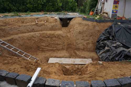

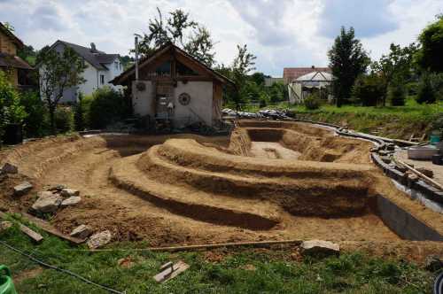

Bild Bereich Saugsammler/Teil der Sedimentrinne/Einschnitt für HolzTreppe, kurz vor der Fertigstellung -liegt alles ungefähr auf einer Linie -vorteilhaft für die Folienverlegung:
Bild vor Messung für die Folie nach dem Feinmodellieren:
Gruß, Martin
Update 23.08.14:

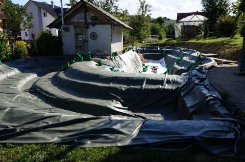

900er Vlies mit 350kg Folie am Start (links, Startpunkt musste mittig im Teich sein)
Folie drin... leicht -Ausnahme: die schwere Rolle, die natürlich in die Grube fiel/fallen sollte auf der anderen Seite wieder hochzuwuchten und dann den ganzen Folienstrang nach rechts zu ziehen -mit 8 Leuten gings

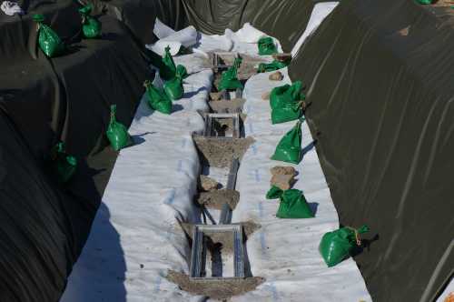

Sedimentfallen ins Wasser gesetzt und angeschlossen -25er PE Rohre sind ganz schön störrisch, 75er HT-Rohre dagegen leicht zu verlegen
Vermörtelung 1. Tag (heute) -Ergebnis nach 3 Stunden zu dritt -leicht dunkelbraun (nicht NG) abgetönt -im Ergebnis (wenn nass) so ähnlich wie hießiger Erdboden
Zwischenfazit: 230qmVlies (komplett verschweißt) ging schnell (2 Mann 1 Tag); Folie mit Ausnahme der erwähnten Schwierigkeit ging gut rein; Verbundmatte auslegen ist etwas nervig, da es immer zu verhindern gilt, dass sich die Folienposition verändert (sprich nicht hohl liegt in den Kehlen) und da helfen auch die schönen NG-Säcke nicht immer, da sie gerne wegrutschen, wenn etwas schräg; Vermörteln heute ging viel schneller als erwartet- alles selbst mit dem Mischer (Sand 0-2a und Trasszement 3:1) gemischt. Bin noch am experimentieren, wie ich effektiver arbeite und ob ich nicht doch zuerst viel dünner "einschlämme". Laut NG-Berater wird das nicht mehr zwingend so gemacht/empfohlen, wenns auch anders geht. Der Trass-Mörtel lässt sich auf jeden Fall gut verarbeiten.
Gruß, Martin
