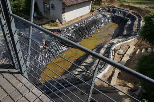

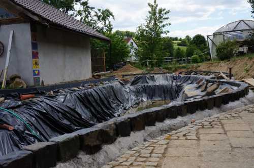

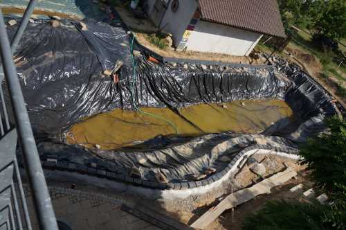

Hallo Markus,
klar -da hast du schon Recht, es ist sicher ein Risiko -bin ja auch am "umswitchen" jedenfalls teilweise. Es gibt aber schon auch funktionierende Beispiele -hat mit Schichtdicke und auch "schrägem" Profil zu tun (keine senkrechten Wände) -hab ich sogar bei NG vor Ort gesehen...
Noch 2 Aufnahmen vom Balkon -da sieht man ein bisschen mehr:
Gut hier auch zu sehen -die unterschiedlichen Profile -habe ja z.B. im Bereich Nebengebäude auf die 50er Stufe verzichtet...
Martin
Martin

Hallo Martin,
über den Wasserspiegel vermörteln würde ich nicht machen.
Die Gefahr das das im Winter kaputtfriert ist nicht gering.
Einfach die Ufermatte unter Wasser mit der Verbundmatte verschweischen und dann diesen Bereich mit überputzen.
Ich finde das grün mittlerweile ganz passend.

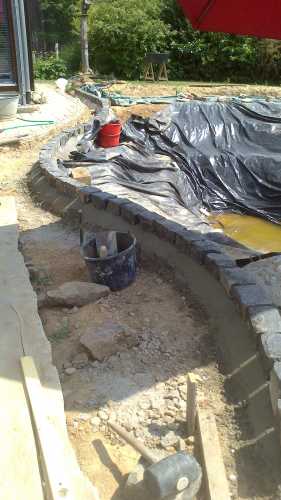

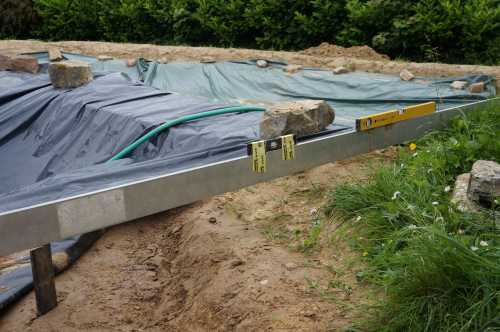

Erneutes Update:
30m Basaltpflaster (plus 12 cm über 0) verlegt, unterbrochen durch 3 Stellen für 2 Quelleinläufe und einen Überlauf. Die Kunst dabei: Überall das Niveau zu halten -also messen und nochmal messen mit meinem Lieblingswerkzeug -eine 3m Alulatte. Funktionierte gut: Habe bei 60m Uferlänge einmal in die eine und dann in die andere Richtung gemessen -Differenz waren um die 5mm. (alle 3 m Pflöcke in den Boden geschlagen). Mit einer Schlauchwasserwaage kam ich gar nicht zurecht -Fehlkauf...
Anfang Juni bei 35 Grad -Sträflingsarbeit...
Vorarbeit dazu -die Steine waren bei mir Jahre auf Lager (im Freien) und mussten erst mal von grünem Algen/Moosbelag einzeln befreit werden -insgesamt fast 200 Steine einzeln
Blick von Terrasse:
Als nächstes werde ich meinen NG-Berater mal wieder mit Fragen nerven. Bin mir z.B. unschlüssig (manche Ideen für Änderungen ergeben sich erst während der Arbeit -nicht jedes Detail ist planbar), ob ich wirklich überall bis über den Wasserspiegel hinaus vermörtele. Vielleicht nur an den Stellen (z.B. Bereich Holzterrasse -Rasenkantensteine), an denen die 10er Terrasse sehr schmal ist und die Ufer eh recht steil sind. IN großen bereichen des Basaltpflasters hat sich eine recht breite 10er Terrasse ergeben mit der Möglichkeit zu einer viel flacheren Ufergestaltung. Vielleicht hier doch mit Ufermatte ohne Mörtel?
Frage auch: wie tief sollen eigentlich die Druckleitungen von der Pumpe zu meinen Quelleinläufen liegen, bevor ich wieder auffülle (Drainage zum Hang hin muss auch noch rein).
Weitere Frage: An wenigen Stellen (ehemaliger Wurzelbereich von gefällten Bäumen) ist die 10er Stufe zu weit weggebrochen -wie wieder neu modellieren- mit angefeuchtetem Lehmaushub???
Martin
P.S.: Uferbegrenzung über 60m insgesamt fast fertig: 30m Basalt (plus 12) 13m Rasenkante als Holzterrasenbelagauflagefläche (plus 10); 17m Erdwall im FG-Bereich (plus 5) -das will ich im Wesentlichen erst nach Folieneinbau fertigstellen -je nach Folienüberschuss

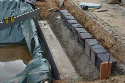

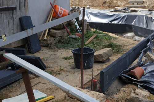

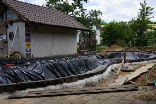

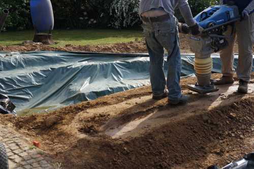

Update: Viel Arbeit, die man zum Teil nicht sieht -wie z.B. das frostfreie Verlegung einer Wasserleitung auf 50 m Länge...
oder Verdichten und Höhen anpassen:
Mauer mit Schalsteinen und Beginn der Ufergestaltung mit Basaltpflaster (ca.plus 12 cm über Wasserspiegel):
Rasenkantensteine um Nebengebäude (hier liegt dann die Holzterrasse auf; OK Steine =plus 10cm über Wasserspiegel:
und so sieht das Ganze komplett aus -bin übrigens froh die Sicherungsfolie gekauft zu haben, nach dem vielen Regen...scheint auch einigermaßen dicht zu sein:
Gruß, Martin

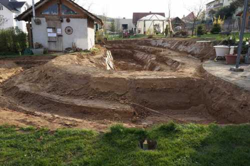

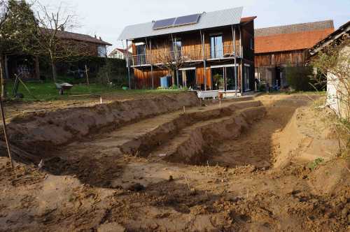

Schwimmteichneubau bei Heidelberg -100 plus 30 qm wurde erstellt von Wasserratten
endlich wurde es wahr -Ende März wurde ausgebaggert...ein paar Fotos -Fragen folgen bestimmt...
Martin
Ein paar Daten: Schwimmbereich: ca. 18x5/6m, FG ca. 3x11m (mit integriertem Kies"filter" die letzten 1,50m). Tiefe ST: 1,35m; ST komplett (auch Uferbereich) vermörtelt, FG Bereich Ufer mit Ufermatten. Pumpe in internem Schacht.
Danke übrigens an dieser Stelle an den sehr netten fachkundigen NG-Berater! (Herr van... - könnte ich glaube ich schon ausschreiben -loben darf man ja öffentlich oder
Mehr Infos werden demnächst folgen.
