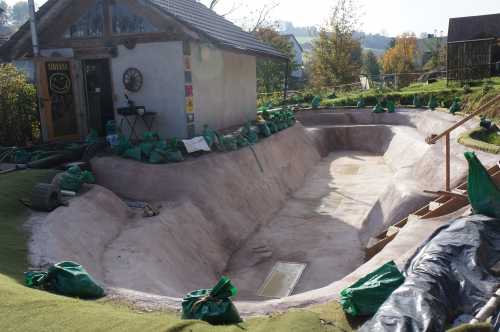

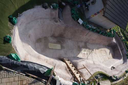

Habe doch noch ein bisschen was gemacht heute:
das letzte Mal Wasser abgeschöpft und die Fallen zugemacht -ab jetzt kann das Wasser zumindest bis zur 50er Stufe drin bleiben.
Zu deinen Anmerkungen Thorsten (kann das natürlich nicht alles so stehen lassen...):
Zu der 12-Pumpe -hatte schlicht Platzgründe und die Pumpen sind energetisch kaum schlechter als die220v-Pumpen, die bei gleicher Leistung ähnliche Kennlinien haben -und 200l/min Max-Leistung (haben so ungefähr die stärksten Niederspannungspumpen mit 90W) -und das sollte reichen -die Ansaugpunkte sollen ja nicht alle gleichzeitig betrieben werden. Zudem soll ja die Durchflussgeschwindigkeit im FG bewusst relativ niedrig bleiben, so dass die Sedimente Zeit haben sich abzusetzen. Zu der Mehrhöhe über den Teichrand -das ist natürlich richtig - sind aber gerade mal 10-15 cm, da ich knapp unter der Oberfläche bleibe bis zum Einlauf, der einige cm über dem Wasserspiegel geplant ist -aber lassen wir doch "die Kirche im Dorf". Habe mal nachgerechnet: Wenn ich die stärkste 12 v-Pumpe von NG mit 90 W 12 Stunden im Intervallbetrieb am Tag laufen lasse, sind das im Monat Stromkosten von 30x12x90= ca.30kwh/Monat -großzügig gerechnet wären das dann 9 Euro. Bei 10 Monaten im Jahr (sicher eher weniger-in den Wintermonaten wohl nicht) entspricht das so ungefähr einer Tankfüllung nur eines meiner Autos -zu verkraften und Lufthebertechnik hat pysikalische Grenzen (Förderhöhe).
Nicht beurteilen kann ich deine Befürchtung, ob die Pumpen anfälliger sind (Trafo?) -da hoffe ich einfach mal, dass das nicht so ist und die NG-Pumpen hochwertiger als die O. Pumpen (wenn die wirklich so schlecht sind -in Foren wird ja in der Regel gepostet, wenn was nicht geht -wenns funzt schreibt man nix...)
Dennoch stimme ich dir grundsätzlich insofern zu, dass trocken aufgestellte Pumpen sicher die bessere Wahl sind, insbesondere was auch die Wahl der Pumpen angeht, was Leistung betrifft (wenn man z.B. mehr Förderhöhe will und einen kleinen Wasserfall betreiben will -da braucht man oft mehr Power und da gibts wohl im Niederspannungsbereich nichts oder noch nichts).
Und klar: "Alles wird gut"
Gruß, Martin -und danke auch für die Komplimente von euch Beiden
P.S._ Kann mir mal einer erklären, was "Karma" unter meinem Avatar bedeutet???
ST: 18x5-6x1,40m; FG: 12x3-4m

ThorstenC antwortete auf Aw: Schwimmteichneubau bei Heidelberg -100 plus 30 qm
Sehr schöne Arbeit. Nett vermörtelt!
Ich bin auch gespannt, wieviele Jahrzehnte Deine Eichentreppe halten wird.
Schick sieht es aus.
Steganlagen modern meist knapp über dem Wasserspiegel weg.
Aber selbst wenn, dann kurz getaucht, lose geschraubt und die neue eingesetzt.
Ich kann nur komplett nichts dem Pumpensammler abgewinnen.
Teichpumpen gehören nicht in das Wasser im Teich. Auch nicht in eine Kiste.
Manche 12V- Pumpen (Firma O....- es gab hier und in anderen Foren Beiträge) hatten bei einigen so ihre Problemchen und haben neben dem hohen Preis eventuell zu wenig Leistung, um bei Dir 3 Bodensaugpunkte und Skimmer gleichzeitig zu betreiben.
Wenn man schon noch eine Motorpumpe einbaut (und keinen wartungsfreien, energiesparenden Luftheber
), dann eigentlich trocken ausserhalb des Teichwassers.
Hinter einem Schwerktraftgrobfilter.
Und mit einem Schlauch über den Teichrand in die Höhe zu pumpen, reduziert nochmals die Leistung der Pumpe.
Schade. :pinch:
Aber berichte bitte weiter, wie alles mit den Sedimentfallen und dem Skimmer funktioniert.
Alles wird gut.
