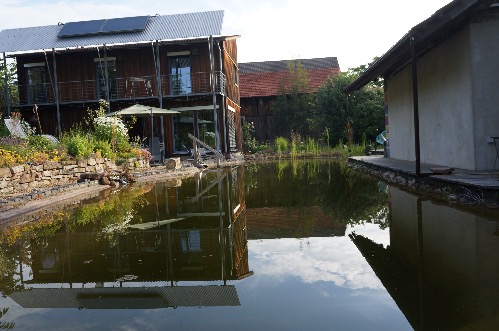

Guten Morgen,
wieder ein Jahr rum und 5 jähriges Teichjubliäum....was soll ich sagen -keine Probleme, daher keine Postings hier. Letztes Jahr (trockener Sommer mit extremen Temperaturen) wurde ich oft gefragt, ob der Teich jetzt nicht "kippen" würde (kanns nimmer hören langsam:-)). Nein -im Gegenteil -der Teich ist wirklich seit letztem Frühjahr ununterbrochen so glasklar, dass man jedes Teilchen auf dem Boden sieht.
Das hätte ich mal nicht für möglich gehalten obwohl natürlich so erhofft und das bei MInimaleinsatz von Technik -wenn ich da manchmal die Technikorgien in anderen Foren verfolge...meine, dass das zumindest, wenn man auf Fische verzichtet und keine Laubbäume unmittelbar in der Nähe sind, verzichten kann und würde gar nichts anders machen.
Weiß nicht, wann der Zeitpunkt gekommen ist, die Sedimentrinne auszuschöpfen -werde ich hier mal an anderer Stelle nachfragen -aber eigentlich will ich gar nichts machen um das Gleichgewicht nicht zu stören. (Einzig, wie oben erwähnt gelegentliches Saugen, aber natürlich nur im Schwimmbereich)
Gruß, Martin

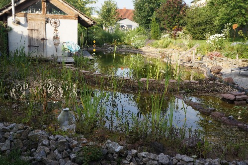

Guten Morgen,
ob das mit dem Bild oben geklappt hat?
Wieder gut ein Jahr rum -nie gemeldet -das Ganze läuft wie es soll...
Letztes Jahr im Sommer überwiegend schlechte Sicht im Wasser -jetzt ist es nach Frühjahrstrübung seit ca. 4 Wochen glasklar -ein Traum...
Ursachenforschung warum letztes Jahr nicht klar, dieses Jahr wieder -keine Ahnung - ist halt so.
Pflanzenwachstum: Vorletztes Jahr extreme Bestände an Hornkraut mit fast von einem Tag auf den anderen Absterben von allem; Super wachen Hechtkraut und die gesamten ufernahen Pflanzen, Hornkraut nur noch wenig. Wie oben schon geschrieben: Idealtypisch, wie das System immer wieder beschreibt: Nahe Einlauf Dichtestes üppiges Wachstum -gegen Ende des FG nur noch kümmernd. Im ST zeigt sich auch die Nährstoffarmut durch nur spärliches Wachstum im Uferbereich.
Es gibt eigentlich fast nichts, was ich nicht genauso wieder machen würde. Schön jetzt die Terrasse und Brücke (über dem Saugsammler) aus Eiche. Einzig ärgerlich: Die mit viel Mühe selbst gebaute Treppe aus Eiche reißt an den Wangen -hoffe nicht, dass das so schnell ein funktionales Problem wird- da würde ich was anderes machen bzw. würde ausnahmsweise mal was machen lassen -vieleicht aus komplett Edelstahl.
Arbeit in dieser doch großen Anlage: Ab Spätjahr bis Frühjahr hab ich ca. 3 mal den Teichgrund im Schwimmbereich gesaugt -nehme den lahmen Pondovac 4 und würde keinen Stärkeren wolllen, da so die Kleintiere eine Chance zur Flucht haben -dauert halt ein bisschen länger. Als sehr praktisch erweist sich dabei, dass der Schwimmbereich recht schmal ist und ich so gut Zugang von außen in alle Bereiche habe.
Ich glaube es ist illusorisch zu glauben, dass es ohne jedes Nachhelfen geht -weil im Schwimmbereich das Sediment bei der doch recht geringen Tiefe raus muss und so stark ist die Sogwirkung zu den Fallen nicht, dass das automatisch geht. Und einmal im Jahr Pflanzenrückschnitt. Aktuell ab und an Algen rausfischen.
Insgesamt absolut ok -bin auf jeden Fall froh, keine wartungintensvie Filterung eingebaut zu haben -habe aber auch keine Fische!
Was etwas nervt, ist der nur noch eingschränkt funktionfsfähige Skimmer. Läuft nur noch, wenn ich alle Fallen schließe -dann steigt der Wasserspiegel aber so an, dass Wasser über den Überlauf verloren geht. Das mache ich im Frühjahr ab und an so manuell, wenn viel Blütenstaub auf Oberfläche -danach ist der Skimmer sowieso nicht mehr so wichtig.
Regulär lasse ich die Pumpe 16 h/Tag laufen über alle 3 Sedimentfallen. Ab Nov bis März ohne Pumpenbetrieb (lagert dann im vollen Wassereimer im Keller)
Gruß, Martin
