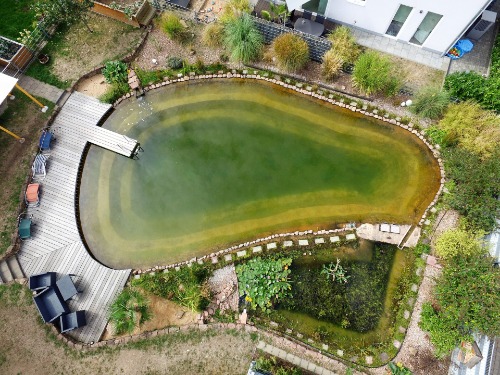

ja die Steine liegen noch genau so wie ich sie verlegt und einbetoniert habe. allerdings unter Vlies, Folie und Ufermatte.
Durch den Bau des Uferwalls vor dem Baggern konnte ich auf gewachsenem festen Boden arbeiten. Nach dem Baggern hätte ich den gesamten Boden neu verdichten müssen.

Mich würde interessieren, warum Du das vor dem Ausbaggern gemacht hast. Und - liegen die Steine heute noch ?Teichmädel schrieb: ...
Man sieht auf Seite 1 deiner Doku, in den ersten Bildern, dass du deinen Rand mit Steinen im Mörtelbett eingefasst hast.

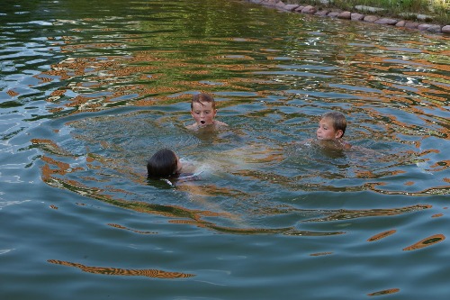

Sehr schöne Bilder!
